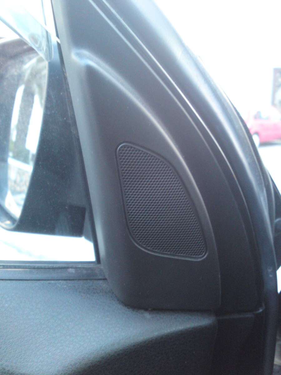

Φίλοι μου, είναι αλήθεια οτι κάποια NGV έχουν εκεί ηχειάκια???
Γιατί εγώ που το άνοιξα δεν είχε τίποτα... :think: και σκέφτομαι μήπως υπάρχει αναμονή μέσα στην πόρτα για να βάλει ο ιδιοκτήτης αν θέλει κάποιο ηχείο :idea:

Πάντως ούτε το δικό μου είχε τίποτα όταν το άνοιξα, ίσως να έχει το 2,4;

Το 2,4 τα έχει σίγουρα, έχει και το κεντρικο πάνω στην κονσόλα ;-)

Τα 1.6 NGV έχουν την υποδοχή, αλλά δεν έχουν τα ηχεία όπως και καθόλου γραμμή ή φύσες. Στο δικό μου ο μάστορας τράβηξε γραμμή από το ηχείο της πόρτας και εκεί έβαλα τα λεγόμενα twiters,και έτσι παίζουν όλα, και το κάτω ηχείο της πόρτας και το μικρούλι πάνω. Το αποτέλεσμα εξαιρετικό: γεμίζει ο ήχος και ακούς και ήχους που δεν άκουγες πριν με μόνο το ηχείο της πόρτας κάτω. Κόστος μηδαμινό

Για να γίνει αυτό , απαιτείται crossover . Δεν συνδέεται απευθείας το twiter παράλληλα στο fullrange ηχείο . :idea: ;-)

Το crossover συνήθως είναι στάνταρ σε ηχεία που είναι σετ, στην περίπτωση του Ευγένιου ο μάστορας του θα του έβαλε πυκνωτή που προφανώς δεν το πρόσεξε ο Ευγένιος γιατί διαφορετικά το twiter δεν θα άντεχε και θα καιγόταν σχεδόν αμέσως.
Υπάρχει και η περίπτωση τα twiter να είχαν και τον πυκνωτή ενσωματωμένο.

Του '06-'07 έχουν, οπότε και το δικό μου :D

Και σε μένα ακούγονται όργανα από μέσα(2007 παραγωγή)!! :dance: :dance:
