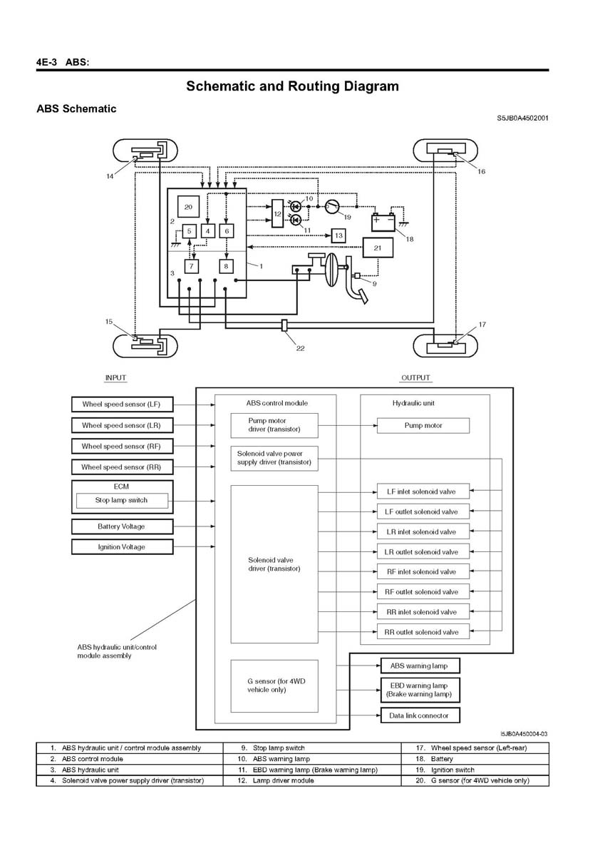

Νομίζω ότι αν έχουμε ABS, που είναι πλέον στάνταρ, και sense ταχύτητας τροχών μπορούμε με μικροκοντρόλερ να κάνουμε δουλειά. Τι λέτε, αξίζει τον κόπο :think:
Ευνόητο ειναι οτι αν γίνεται αναβάθμηση εργοστασιακά δεν υπάρχει λόγος για πατέντες. :naughty:
Περιμένω γνώμες και γνώσεις για το θέμα.

Νομίζω οτι γίνεται θέλει λίγο ψάξιμο. Επισυνάπτω σχέδιο με μόνο ABS

Αυτό που μπορει να γίνει ειναι το TCS η anti-spin control που ειναι απλη εφαρμογή και επέκταση του ABS.
Δηλαδή ανίχνευση του τροχου που σπινιάρει και ενεργοποίηση του ανίστηχου φρένου. ΠΛΗΡΕΣ ASP είναι πολύπλοκο.
Γιά εμάς τους τετρακίνητους το παραπάνω ειναι αρκετό. Θα το βασανίσω λίγο και θα σας ενημερώσω.
Σημ. Ψάχνω πληροφορίες για το εργοστασιακό ASP , οποιος εχει θα βοηθήσει.

από τα λίγα που ξέρω το abs ξεμπλοκάρει το τροχό με το φρενάρισμα το ανάποδο δεν γίνετε γιατί Κάπιος πρέπει να πατήσει το φρένο (αυτό δεν το κάνει το abs )αν κάνω λάθος παρακαλώ διορθώστε.

Δημοσίευσηαπό kostas fk » Τρί Δεκ 04, 2012 11:08 pm
Ex.kostas έγραψε:από τα λίγα που ξέρω το abs ξεμπλοκάρει το τροχό με το φρενάρισμα το ανάποδο δεν γίνετε γιατί Κάπιος πρέπει να πατήσει το φρένο (αυτό δεν το κάνει το abs )αν κάνω λάθος παρακαλώ διορθώστε.
Σωστά.! ετσι δουλεύει αλλα υπάρχουν δύο βαλβίδες σε κάθε τροχό οπως ειναι στο σχέδιο και δεν αλλάζει κάτι στο κύκλωμα αμα υπάρχει ESP. Απλά η κεντρική μονάδα ESP εχει δυνατότητα να φρενάρει χωρίς να πατάς φρένο με ελεγχο των βαλβίδων τον τροχό που σπινάρει.
Γειά σου Αργύρη.! Ψάχνω σχέδια απο ESP αυτό που εχω ειναι σκέτο ABS . (να σου ζήσει.!!!!!!!)
