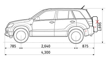

Τα σημεία "Χ" απεικονίζουν τη ζημία.
Καλησπέρα σε όλους σας. Εύχομαι να είστε όλοι καλά και τα αυτοκίνητά σας καλύτερα. Δεν ξέρω αν η συγκεκριμένη ενότητα είναι η κατάλληλη για να ξεκινήσω το θέμα, αλλά δεν γράφω πολύ συχνά στο forum, οπότε παρακαλώ τους admins να το μετακινήσουν κατάλληλα εάν χρειαστεί.
Όπως καταλάβατε από τον τίτλο, δυστυχώς το NGV μου λίγο πριν κλείσει τα 3 του χρόνια, (πότε πέρασε ο καιρός?), την Τρίτη που μας πέρασε, έπεσε "θύμα" αφηρημένου οδηγού σε φανάρι με STOP!.
Με χτύπησε (ευτυχώς) με μικρή ταχύτητα (1η), πίσω στην ρεζέρβα στην αριστερή πάνω γωνία, με αποτέλεσμα να στραβώσει η αριστερή βάση της ρεζέρβας στην πίσω πόρτα και να ξεκουμπώσει ελάχιστα ο προφυλακτήρας αριστερά εκεί που ενώνεται με το πίσω αριστερό φτερό (δες συνημμένα σχ. 1, 2).
Από θέμα κόστους, μάλλον δεν πρέπει να με απασχολεί, όχι γιατί τα φράγκα τρέχουν - επουδενί, αλλά ο εμπλεκόμενος οδηγός που με στούκαρε υπέγραψε στο έντυπο του "φιλικού διακανονισμού" της υπηρεσίας φροντίδας ατυχήματος αναλαμβάνοντας την ευθύνη για το συμβάν και τηλεφώνησε στην ασφάλεια του, παρουσία μου.
Επίσης ο πραγματογνώμονας της δικής μου ασφάλειας, ενέκρινε τις εργασίες αποκατάστασης της ζημίας, απ' όσο κατάλαβα χωρίς να χρεώσει παλαιότητα (είπαμε είναι κάτω από 3ετία το αμάξι!).
Ο προβληματισμός μου, έγκειται στον καταλληλότερο τρόπο αποκατάστασης της ζημίας , καθώς στην αντιπροσωπεία της Suzuki Παπαβραμίδης Α.Ε., μου πρότειναν δύο λύσεις:

Η δεύτερη λύση που προτάθηκε είναι η αντικατάσταση της πίσω πόρτας με καινούργια, το βάψιμο του πλαστικού καλύμματος της ρεζέρβα (το οποίο δεν έσπασε αλλά γδάρθηκε ελαφρώς) και η αντικατάσταση των γραμμάτων "S U Z U K I " με καινούργια. Επίσης η αντικατάσταση του προφυλακτήρα με καινούργιο.
