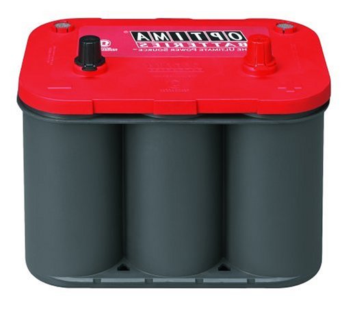

Απο οσα διαβαζω , χωρις να εχω προσωπικη γνωμη, οι καλυτερες μπαταριες για τα off road εργαλεια μας ειναι οι optima με VIBRATION RESISTANT.
Ειδικες για τα "Off-road vehicles "
Ψαξε τις και πες μας.
Αυτες που δεν εχουν γωνιες, αλλα μοιαζουν με κυλινδρους.
http://www.dcbattery.com/optima2.html
ΕΙΔΙΚΑ η σειρα red top ΜΕ ΑΝΤΟΧΗ ΣΕ ΥΠΕΡΒΟΛΙΚΟΥΣ ΚΡΑΔΑΣΜΟΥΣ!!!
http://batteryplus.gr/index.php?dispatc ... ory_id=169
http://www.gr-kiros.gr/2010/sealed/agm_optima.php

Οι κόκκινες που προορίζονται για εμάς δεν βγαίνουν πάνω από 50 AH οπότε δεν μας κάνουν :!:

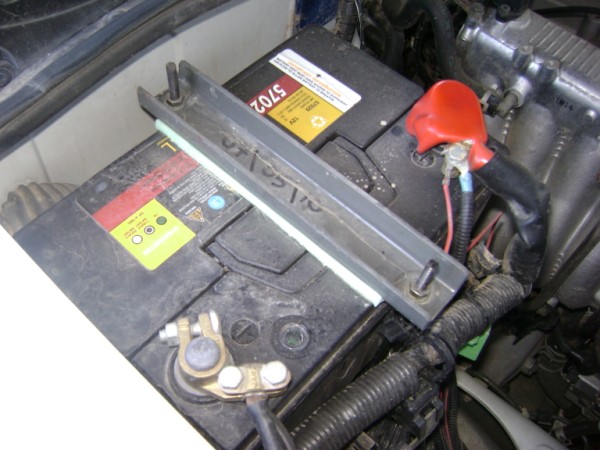

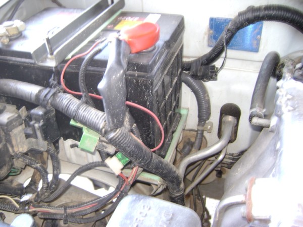

Δημοσίευσηαπό Lefkoulis » Κυρ Ιουν 10, 2012 11:34 pm
Kalavritara έγραψε:Προσωπικά πιστεύω ότι όποια ποιοτική μπαταρία κλειστού τύπου και να βάλεις (γιαπωνέζικη ή γερμανική) στη χωρητικότητα που ορίζει η Suzuki, θα είσαι εντάξη.
Ναι αλλα εδω υπαρχει θεμα! αν προσεξεις η μπαταρια που βρηκαμε στα αμξια μας
δεν γεμιζουν (ουτε για αστειο) τη βαση του! :think: Τι εγινε? Που εγινε!
Εντελη...
Μια στο ελεκτρολόγο σας!
αλλαγη τους πολους!
Μια μπαταρια που να γεμισει η βαση! η...
( Εγω φιλε εβγαλα τη βαση και εβαλα την 72αρα με δικο μου τροπο!)
