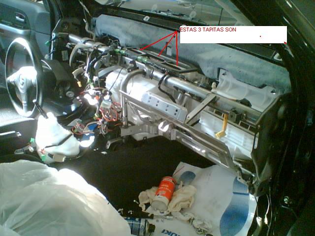

Από την αρχή είχα διάφορους θορύβους που ακούγονταν στο πάνω μέρος του ταμπλό, είτε σε συντονισμό (1000-2000 στροφές) είτε όταν υπήρχε κακό οδόστρωμα. :!:
Μετά από πολύ ψάξιμο διαπίστωσα ότι ο θόρυβος αυτός ακούγεται από το σύστημα κλιματισμού, μόνο όταν η κατεύθυνση αέρα είναι
στη θέση "κάτω βέλος" (στα πόδια) ή/και πάνω (Παρμπρίζ-Πόδια).
Κάποιοι στο φόρουμ, όπως και εγώ, έκαναν αλλαγή κλιματισμού (στην εγγύηση) αλλά το πρόβλημα δεν λύθηκε . . . :?
Έχει βρει κάποιος λύση για το πρόβλημα αυτό. :?:

Ο θόρυβος που περιγράφω παραπάνω (μπάσο τρέμουλο) δεν έχει σχέση με τη λειτουργία του μοτέρ του κλιματιστικού.
Ακούγεται όταν δεν δουλεύει το κλιματιστικό!
Ίσως σχετίζεται με αυτό που διάβασα σε κάποια post http://vitaraclub.gr/viewtopic.php?f=8&t=1757&start=45
για τα κλαπέτα του αέρα στους πάνω αεραγωγούς!
