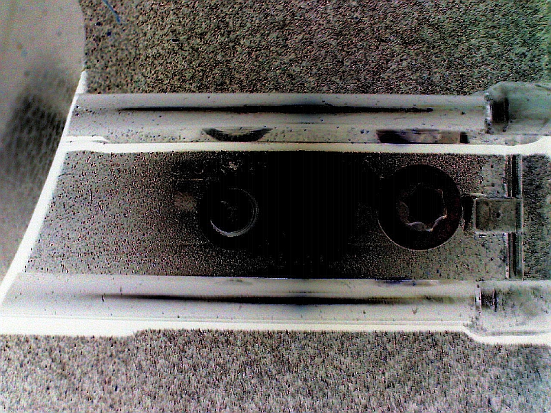

Δημοσίευσηαπό VITACCUS » Παρ Απρ 29, 2011 10:46 pm
σε περιπτωση εισροης νερου, πρεπει να σηκωθουν οι μοκετες αφου αφαιρεθουν τα πλαινα πλαστικα και να στεγνωσουν οι κετσεδες.
ακομα καλυτερα για να γινει σωστη δουλεια πρεπει να βγει το καθισμα.
εδω ειναι οι βιδες και ψαχνουμε τι ειδους ειναι :mrgreen: :mrgreen: :mrgreen:
βεβαια θελει προσοχη γιατι υπαρχουν πολλες φυσες οι οποιες καλο θα ειναι να ψεκαστουν με σπρει επαφων καθως το νερο και η υγρασια "σκοτωνουν" αρκετο καιρο μετα.
οποιος δεν το κατεχει το "αθλημα" καλο θα ειναι να απευθυνθει σε καποιον επαγγελματια!!!

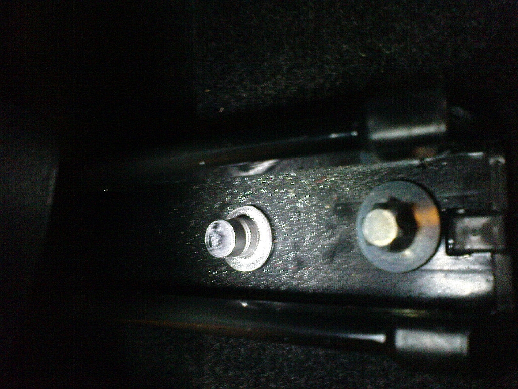

Δημοσίευσηαπό VITACCUS » Παρ Απρ 29, 2011 11:08 pm
λοιπον:
καταρχην το ποστ που ειχες ανεβασει και δεν το ειχα δει ειναι τελειο!!!
η δευτερη απο το τελος εχει 5 αυτακια και η δεξια βιδα στην φωτο μου μαλλον εχει 6...
η αριστερη? πως βγαινει?

Δημοσίευσηαπό VITACCUS » Παρ Απρ 29, 2011 11:13 pm
μηπως ειναι torx τελικα η δεξια?

Re: Βίδες ραγών καθισμάτων
Δημοσίευσηαπό Mastergunner » Σάβ Απρ 30, 2011 12:38 am
Βασίλη πιο εύκολα θα βρεις 6γωνο για τις ράγες των καθισμάτων σου.Εγω έχω ένα 10άρι και ένα 13.Οι torx έχουν μυτερες γωνίες σε συγκριση με αυτές που έχεις.Η πίσω δεν πρέπει να είναι βίδα αλλά το τερματικό του καθίσματος :think:

Δημοσίευσηαπό VITACCUS » Σάβ Απρ 30, 2011 10:01 am
...κι εγω για στοπ την εκανα την αριστερη αλλα δεν ημουν σιγουρος.
θα ψαξω να βρω "κλειδακι" γιατι ως γνωστο καλλιο γαιδουροδενε παρα γαιδουρογυρευε :mrgreen:
Ευχαριστω Γιωργο!!!!

Δημοσίευσηαπό grvitara » Σάβ Απρ 30, 2011 12:30 pm
Η δεξιά βγαίνει και με καρυδάκι και καστάνια. Η αριστερή δεν είναι βίδα αλλά κάτι σαν "καρφί" που μπαίνει στο πάτωμα και βγαίνει μαζί με την ράγα, δεν χρειάζεται να ασχοληθείς μαζί της. :wink:

Δημοσίευσηαπό Mastergunner » Σάβ Απρ 30, 2011 3:24 pm
grvitara έγραψε:Η δεξιά βγαίνει και με καρυδάκι και καστάνια. Η αριστερή δεν είναι βίδα αλλά κάτι σαν "καρφί" που μπαίνει στο πάτωμα και βγαίνει μαζί με την ράγα, δεν χρειάζεται να ασχοληθείς μαζί της. :wink:
Τερματικό του καθίσματος είναι Αργύρη;

Δημοσίευσηαπό ZΗΡΕΙΑ » Σάβ Απρ 30, 2011 4:30 pm
Mastergunner έγραψε:
Ίσως είναι οδηγός για να κάθεται στη θέση της η ράγα πριν βιδωθεί .

Δημοσίευσηαπό grvitara » Κυρ Μάιος 01, 2011 8:41 pm
Είναι οδηγός για κάτσει σωστά η ράγα και να μην στραβωβιδώσει η βίδα. Τώρα αν παίζει και το ρόλο τερματικού, αν δηλαδή είναι για να σταματάει και το κάθισμα κατά το σπρωξιμο μπροστά θα σας γελάσω.

Δημοσίευσηαπό VITACCUS » Κυρ Μάιος 01, 2011 10:21 pm
την πρωτη φορα που ειχα δοκιμασει με καρυδακι δεν εβαλα πολλη δυναμη γιατι φοβομουν μην φαγωθει το κεφαλι της βιδας.
μετα τα παραπανω, δοκιμασα και με μια δυνατη ξεβιδωσε μια χαρα.
οι αλλες οντως δεν βιδωνουν την ραγα και μαλλον ειναι στοπ καθως - στο τριθυρο - οι πισω βρισκονται στον "αερα" και δεν ακουμπανε πατωμα...
τωρα 8αρι καρυδακι κι ετοιμος για βουτιες :mrgreen: :mrgreen: :mrgreen:
