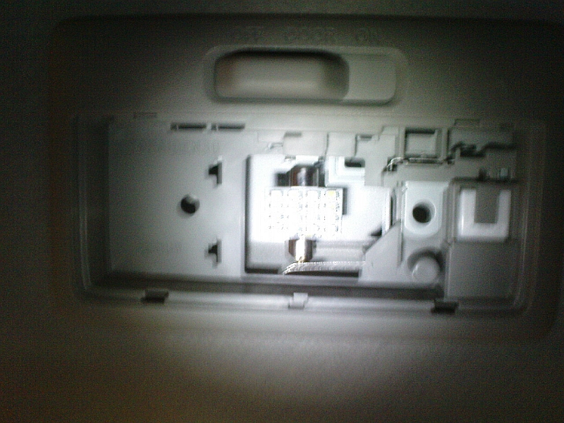

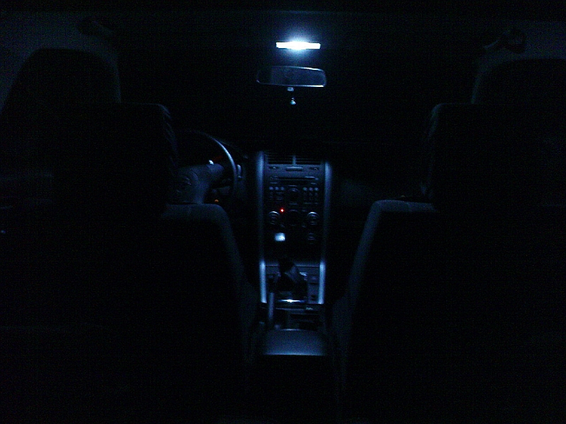

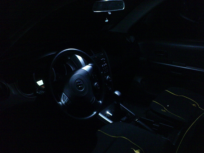

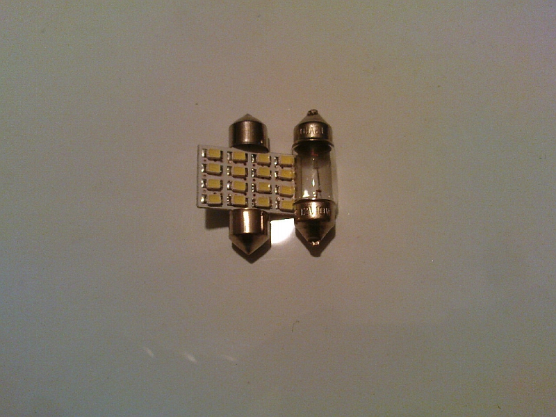

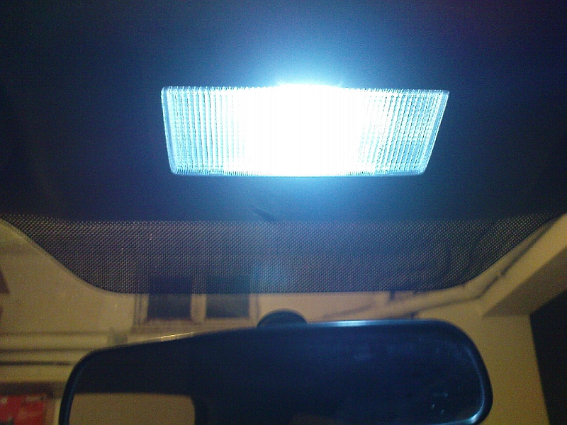

ηρθαν σημερα απο Χονγκ Κονγκ τα ledakia για την πλαφονιερα του NGV 1.6
η μαμα λαμπα ειναι festoon 31mm.
εγω εβαλα την ιδια με πλακετουλα με 16 ledakia.οπως φαινεται και απο τις φωτο, ο ωφελιμος χωρος τοποθετησης της πλακετας ειναι απο την μεση και προς τα αριστερα οποτε ο φωτισμος και το αισθητικο αποτελεσμα δεν θα ηταν οτι καλυτερο.
επισης να πω οτι τα led βγαζουν εντονο κ ψυχρο φως και αν ειναι πολλα πχ 48 ειναι ελαφρως ενοχλητικα στο ματι.
ετσι το αποτελεσμα σε ενταση δεν ειναι εντυπωσιακο οπως του χωρο αποσκευων (48led) αλλα οπως γνωριζα εξ αρχης αρκετα ικανοποιητικο και πλεον εχω πολυ χαμηλη καταναλωση σε watt αφου μονο της πλαφονιερας ηταν 10watt και τωρα 1.
βεβαια επειδη το θεμα ειναι υποκειμενικο, σαφως μπορουν να μπουν περισσοτερα ledakia...
2 λαμπες με 16 led η καθε μια απο ebay 2,38λιρες - καμια σχεση με εδω τιμες.
