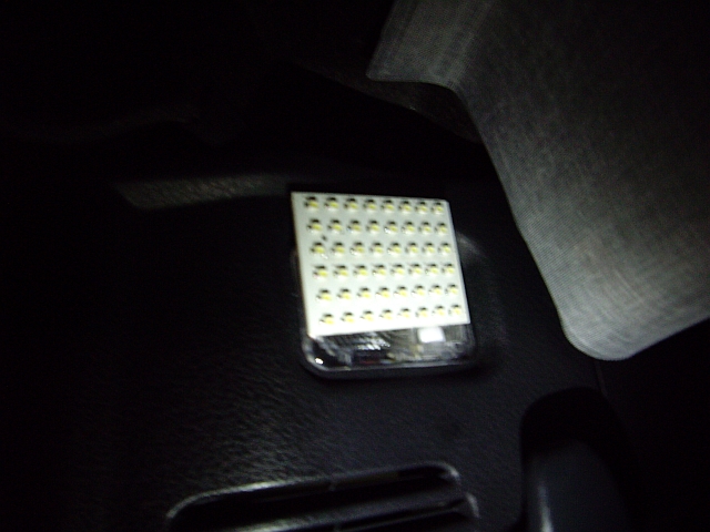

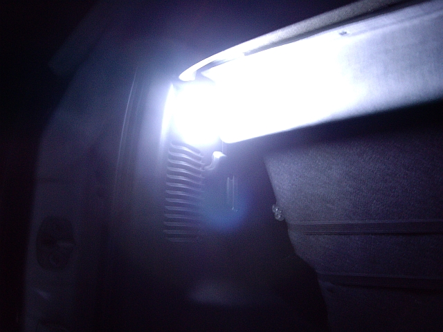

48 led πλακετα απο ebay κλασσικα :mrgreen: με ταινεια διπλης και ανταπτορακια για φυσες αυτοκινητου. κυκλοφορει σε διαφορα χρωματα, διαστασεις και αριθμο led με maximum τα 48 αν δεν κανω λαθος. τιμες απο 5-10 €κατα μεσο ορο. τα 5050smd ειναι τα πιο φωτεινα. μηδαμινη καταναλωση ρευματος. εχετε παντως υποψιν σας οτι δεν ισχυει οτι δεν ζεσταινονται. βγαζουν ζεστη (σαφως λιγοτερη απο κοινη λαμπα) και καλο ειναι να μην ακουμπανε το "τζαμακι" της πλαφονιερας. χρονος τοποθετησης <1λεπτο.
κατι τετοιο:
η πλακετα κολλημενη εξωτερικα της πλαφονιερας, πανω στο τζαμακι καθως πισω εχει τρυπα που ερχεται το καλωδιο της λαμπας και για τους λογους που προανεφερα δεν ηθελα να κολλησω τα led με την "μουρη" στο τζαμακι:

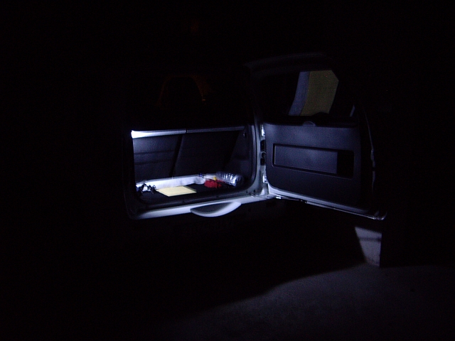

χωρις φλας. το απολυτο σκοταδι. το led σβηστο. ισα που φαινεται το μαμα φως της πλαφονιερας πανω απο τον καθρεφτη:

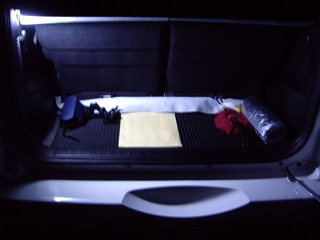

χωρις φλας. το led ανοικτο:

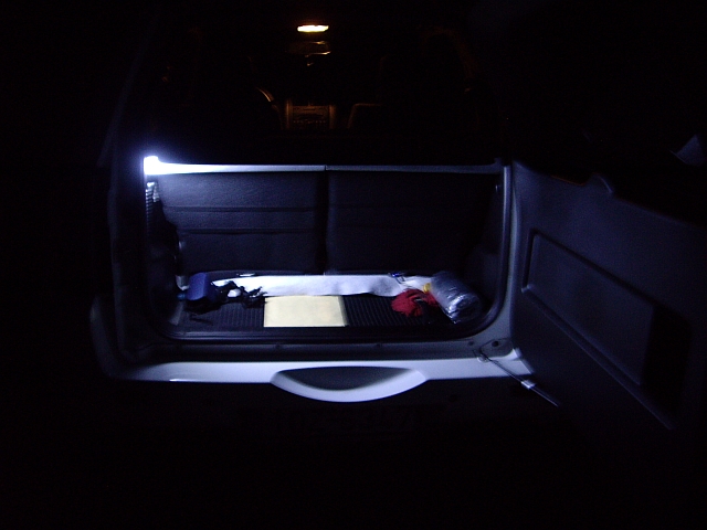

χωρις φλας. το led ανοικτο. συγκρινεται με το μεσα φως:

Φοβερο αποτελεσμα Βασιλη,πολυ ωραιο,μπραβο σου!Μερα με τη νυχτα! :wink:

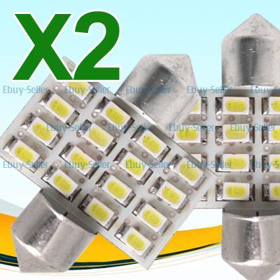

εχω παραγγειλει και μια λαμπα με πλακετα 16led να βαλω στην πλαφονιερα - οχι αυτοκολλητη αλλα λαμπα σαν την μαμα - αλλα ερχεται απο Κινα και θ αργησει...

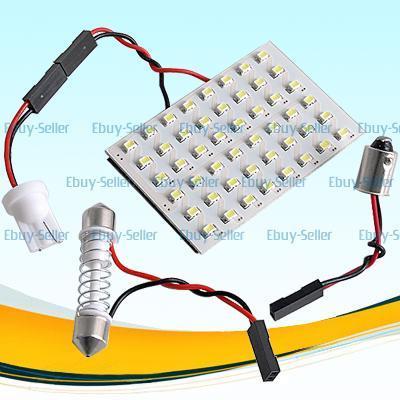

1)αυτο ειναι που εχω στο δικο μου:
http://cgi.ebay.co.uk/Panel-48-SMD-LED-T10-39mm-BA9S-Dome-Festoon-Bulb-Base-/280628236286?pt=UK_CarsParts_Vehicles_BoatEquipment_Accessories_SM&hash=item4156bf0ffe
εχει μπει με το Τ10 ανταπτορακι που ειναι αριστερα στην εικονα.
2)αν θες να το βαλεις στην πλαφονιερα στο εσωτερικο του αυτοκινητου, μετρας διασταση πλακετας, διαστασεις ωφελιμου χωρου πλαφονιερας και αν εχεις λαμπα festoon οπως το μεσαιο ανταπτορακι με το ελατηριο, μετρας μηκος λαμπας γιατι ξεκινανε απο τα 31mm εως τα 42mm. το συγκεκριμενο οπως βλεπεις ειναι μεχρι 39mm.
3)στο 1.6 η αντιστοιχη λαμπα στην εσωτερικη πλαφονιερα ειναι 31mm κι εχω παραγγειλει αυτο:
4)εχουμε δοκιμασει και αυτα για το εσωτερικο του αυτοκινητου(μην βαλετε 48αρια γιατι οταν ανοιγετε το φως θα ειναι πολυ δυνατα=εκνευριστικα):
http://cgi.ebay.co.uk/5050-SMD-LED-Interior-Reading-Trunk-Light-T10-194-/220706892833?pt=UK_CarsParts_Vehicles_CarParts_SM&hash=item336327ec21

τα φωτα καμπινας μας , οταν κλεινει η πορτα σβηνουν σιγα σιγα ... το ιδιο ισχυει και για τα led ?? η θα εχουν κανενα προβλημα ? :?
Δημοσιεύσεις: 4737
Re: Led στον χωρο αποσκευων
Δημοσίευσηαπό VITACCUS » Σάβ Φεβ 19, 2011 1:54 pm
το ιδιο και τα led. κανουν ενα ελαφρυ fade out που λενε. κανενα προβλημα....
