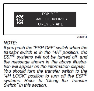

riverman έγραψε:Στο 2λιτρο μοντ. 2009 δεν απενεργοποιείται το ESP!
Έχεις δίκιο φίλε μου! Στα μοντέλα 2009 μόνο στο "4H LOCK" ¨η στο "4L LOCK" μπορείς να απενεργοποιήσεις το ERP από το κουμπί! Για του λόγου το αληθές:
Απόσπασμα από το owners manual του 2009. Στο manual του 2008 το ίδιο κειμενάκι δεν υπάρχει.
Προφανώς ισχύει το ίδιο και για τα τρίθυρα.

Δημοσίευσηαπό pantelis » Παρ Φεβ 11, 2011 6:53 pm
Το δοκίμασα στο δικό μου, και όταν η μετάδοση είναι στο "4H" το ESP δεν απενεργοποιείται. Βγάζει στο trip computer το μήνυμα που παραθέτω πιο πάνω.
Γυρίζοντας σε "4H LOCKED", το ERP απενεργοποιείται κρατώντας το "ESP OFF" πατημένο για 5 δευτερόλεπτα.
