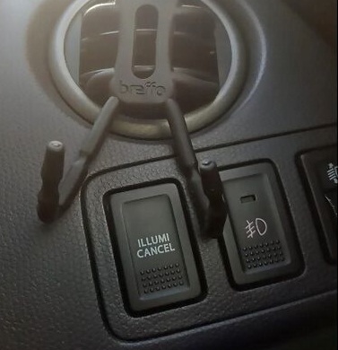

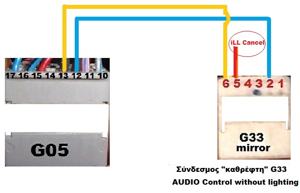

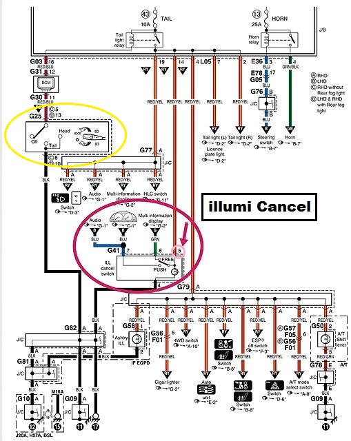

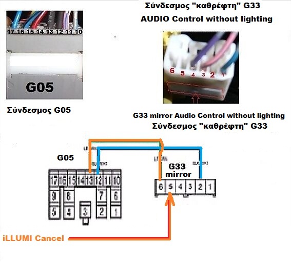

tsiros έγραψε:Ερώτηση, ίσως χαζή. Σε αυτοκίνητο με cruise control αλλά χωρίς φωτισμό, μπορούμε να βάλουμε ένα με φωτισμό; Βλέπω ότι στο g33 συνδέεται δύο έξτρα καλώδια. Υπάρχει περίπτωση να δουλέψει ή χρειάζεται και παραπέρα συνδέσεις;
Ναι, μπορείτε αν το Grand Vitara σας διαθέτει το κουμπί ILLUMI Cancel.
- Μπορείτε να συνδέσετε ένα καλώδιο με το κουμπί ILLUMI Cancel και να το μεταφέρετε σε ένα PIN στον καθρέφτη G33.
- Και στο τιμόνι του G33, συνδέετε το πορτοκαλί καλώδιο (12V Cruise Control Lighting) στον ίδιο PIN με τον καθρέφτη του G33.
Στη συνέχεια, όταν ανάβετε τα φώτα του αυτοκινήτου (τους προβολείς), τα κουμπιά CRUISE Control θα ανάψουν.

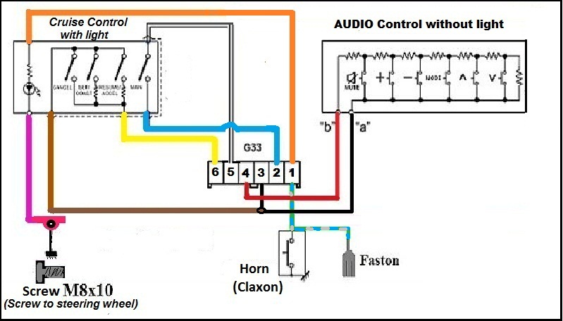

Διάγραμμα καλωδίωσης:
Diagramas de cableado
Esquema_electrico_Cruise_Control_whith_light_Masa_Light_Screw_con_Audio_Control_sin_luz.jpg
Esquema_electrico_Cruise_Control_whith_light_Masa_Light_Screw_con_Audio_Control_sin_luz.jpg (86.65 KiB) 4140 προβολές
Grand Vitara 1.9 DDiS
Δυστυχώς δεν έχω τέτοιο κουμπί. Υπάρχει περίπτωση να πάρει ρεύμα από την επιλογή των φώτων στο τιμόνι;

Δημοσίευσηαπό nekkots » Δευτ Δεκ 19, 2022 10:11 pm
Ερώτηση παρακαλώ ,ποια είναι η λειτουργία του συγκεκριμένου κουμπιού ILLUMI Cancel

Δημοσίευσηαπό NGV2009 » Τρί Δεκ 20, 2022 7:43 pm
Το δικό μου Grand Vitara δεν διαθέτει αυτό το κουμπί.
Όταν ανάβετε τα φώτα, οι ενδείξεις του πίνακα οργάνων, του ραδιοφώνου και του ρολογιού χαμηλώνουν. Όταν πατάτε αυτό το κουμπί, ανάβουν ξανά, ώστε να μπορείτε να βλέπετε τις ενδείξεις πιο εύκολα όταν οδηγείτε με αναμμένα φώτα κατά τη διάρκεια της ημέρας.

Δημοσίευσηαπό NGV2009 » Τετ Δεκ 21, 2022 1:42 am
tsiros έγραψε:
Ναι, υπάρχουν περισσότερες δυνατότητες από το Illumi cancel, αλλά χρειάζεται να αγοράσετε Faston (ακροδέκτες για τα άκρα του καλωδίου) και, επιπλέον, το φως των κουμπιών του Cruise Control θα είναι πάντα αναμμένο, μέχρι να απενεργοποιηθεί το μοτέρ.
Τα καλώδια Faston μπορεί να είναι δύσκολο να βρεθούν. Η Toyota μπορεί να διαθέτει ισοδύναμα.
Θα το συζητήσουμε αυτό.
Αύριο θα δημοσιεύσω τον σύνδεσμο για το εγχειρίδιο εγκατάστασης του Cruise Control χωρίς φωτισμό των κουμπιών.
Εξήγησα μόνο την απλούστερη εγκατάσταση που υπάρχει και χωρίς την ανάγκη αγοράς Faston.
Yes, there are more possibilities than the Illumi cancel, but you need to buy Faston (terminals for the cable ends) and, in addition, the light of the Cruise Control buttons would always be on, until the Motor is turned off.
Faston wires can be difficult to get. Toyota may have equivalent ones.
We will discuss this more slowly.
Tomorrow I will post the link to the Cruise Control installation manual without illumination of the buttons.
I have only explained the simplest installation that exists and without the need to buy Faston

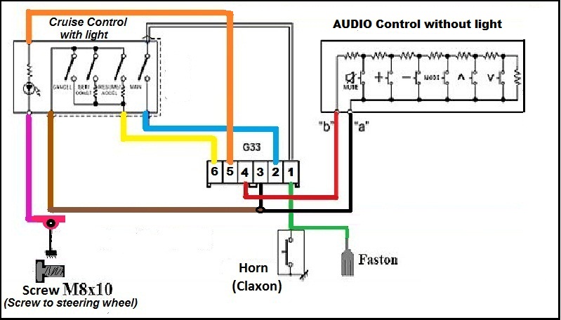

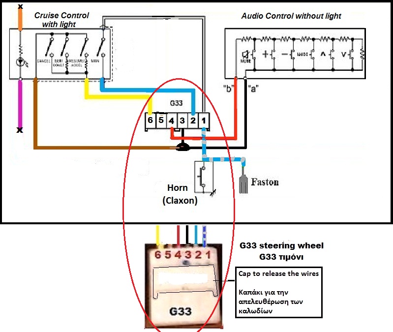

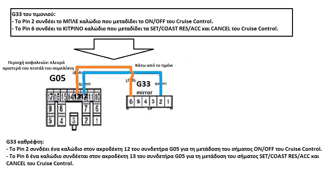

Δημοσίευσηαπό NGV2009 » Τετ Δεκ 21, 2022 9:28 pm
Εγχειρίδιο εγκατάστασης CRUISE CONTROL, σε οχήματα Suzuki Grand Vitara με εργοστασιακό AUDIO CONTROL χωρίς φωτισμό (αγγλικά και ελληνικά)
Cruise Control installation manual, on Suzuki Grand Vitara vehicles with factory AUDIO CONTROL without lighting (English and Greek)
https://www.mediafire.com/file/2ybgge92 ... y.pdf/file

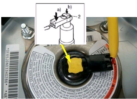

ΣΗΜΑΝΤΙΚΟ:
- Κατά την επανασυναρμολόγηση του AIRBAG μην ξεχάσετε να συνδέσετε το CONNECTOR LOCK!
- Ελέγξτε αν λειτουργεί η κόρνα.
- Κόψτε τα καλώδια περίπου 2cm-3cm μακριά από το Faston (μεταλλικό βύσμα) για να τα χρησιμοποιήσετε για να φτιάξετε τα δύο καλώδια που απαιτούνται για την τοποθέτησή τους μεταξύ του "καθρέφτη" G33 και του G05.
- Εάν το Cruise Control έχει εγκατασταθεί χωρίς να συνδεθούν τα καλώδια φωτισμού, τότε περισσεύουν 5 Faston (5 μεταλλικές πρίζες). Αρκετά για να φτιάξετε τα 2 καλώδια που απαιτούνται για την εγκατάσταση μεταξύ του G33 "καθρέφτη" και του G05.
- Εάν εγκαταστήσετε το Cruise Control συνδέοντας τα καλώδια φωτισμού (θα δούμε περισσότερες επιλογές εκτός από το κουμπί "Illumi Cancel"), τότε πρέπει να αγοράσετε Faston (μεταλλικές ακίδες). Είναι δύσκολο να τα βρείτε (Toyota, συνεργείο ραδιοφώνου αυτοκινήτου, Εργαστήριο επισκευής πίνακα οργάνων αυτοκινήτου).
IMPORTANT:
- When reassembling the AIRBAG do not forget to connect the CONNECTOR LOCK!
- Test that the horn works.
- Cut the wires about 2cm-3cm away from the Faston (metal plug) to use them to make the two wires needed to install them between the G33 "mirror" and the G05.
- If the Cruise Control is installed without connecting the lighting wires, then there are 5 Faston (5 metal pins) left over. Enough to make the 2 wires needed to install between G33 "mirror" and G05.
- If you install the Cruise Control by connecting the lighting wires (we will see more options besides the "Illumi Cancel" button), then you have to buy Faston (metal pins). They are hard to find (Toyota, Car radio workshop, Car instrument panel repair workshop).

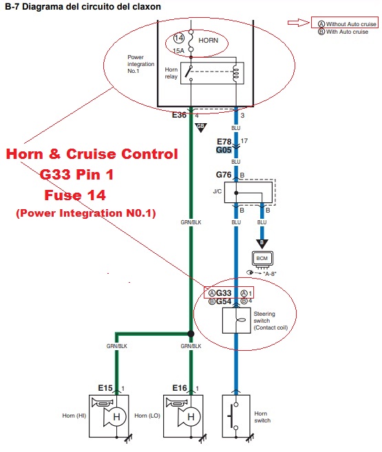

Απλή τεχνική εξήγηση:
Με αυτή την εγκατάσταση: Το 12V του Cruise Control τροφοδοτείται από την κόρνα (ρελέ κόρνας) --> G33 Pin 1.
Το Cruise Control συνδέεται με την ασφάλεια Horn --> Ασφάλεια 14 των 10Α (Θέση: Ενσωμάτωση ισχύος Nº1
With this installation: The 12V of the Cruise Control is fed from the Horn (Horn Relay) --> G33 Pin 1.
The Cruise Control is connected to the Horn Fuse --> Fuse 14 of 10A (Location: Power Integration Nº1

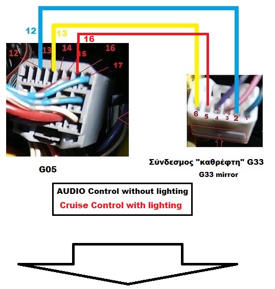

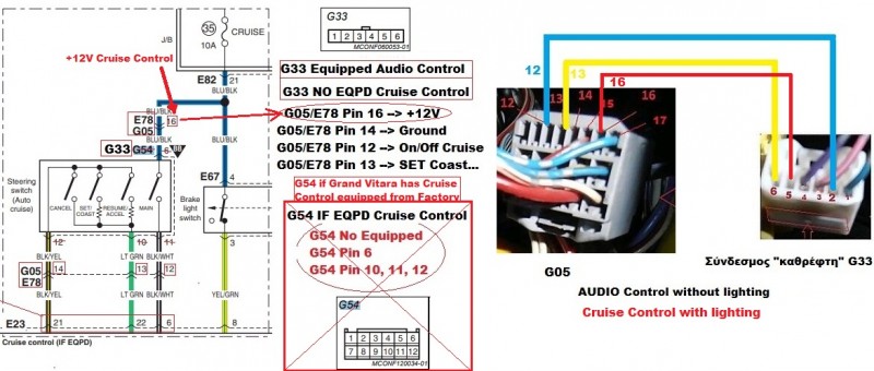

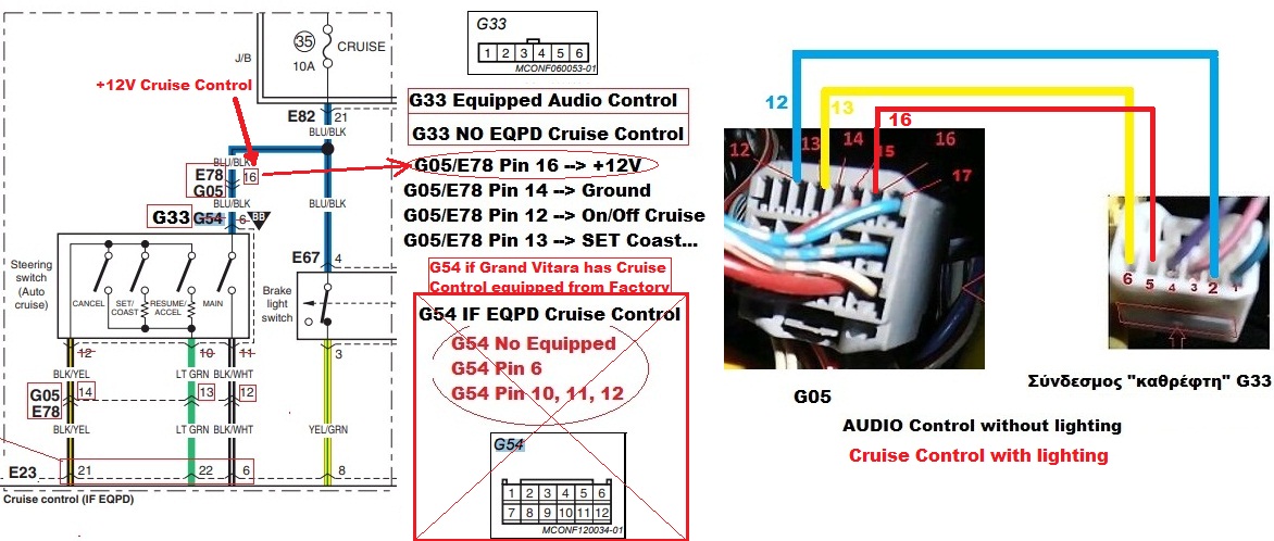

Δημοσίευσηαπό NGV2009 » Πέμ Δεκ 22, 2022 12:40 am
tsiros έγραψε:

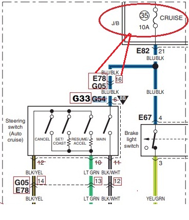

Εάν το Grand Vitara δεν έχει εγκατεστημένο το κουμπί Illumi Cancel:
Εναλλακτική λύση για το Illumi Cancel για την εγκατάσταση του Cruise Control με τη σύνδεση των καλωδίων φωτισμού
If the Grand Vitara does not have the Illumi Cancel button installed:
Alternative to Illumi Cancel for installing Cruise Control by connecting the lighting wires
Όταν το Grand Vitara έχει εγκατεστημένο το Cruise Control από το εργοστάσιο, τα 12V προέρχονται από το G05 Pin 16 (Pin 9)
Ανάλογα με το έτος κατασκευής του Suzuki Grand Vitara, η τροφοδοσία 12V για το cruise control μπορεί να βρίσκεται στον συνδετήρα G05 Pin 16 ή Pin 9.
Ελέγξτε ότι υπάρχουν 12V στο Pin 16 (Pin 9) του G05.
- Συνδέστε το Cruise Control στο G05 Pin 16 (Pin 9)
- Συνδέστε το πορτοκαλί καλώδιο με το καλώδιο της κόρνας και το ροζ καλώδιο με τη γείωση του τιμονιού με μια βίδα για να έχετε φωτισμό στα κουμπιά του Cruise Control (μόνιμος φωτισμός μέχρι να σβήσει ο κινητήρας).
Θα πρέπει να αγοράσετε πολλά Faston για να κάνετε τα 3 καλώδια μεταξύ του G05 και του "καθρέφτη" του G33.
When the Grand Vitara has the Cruise Control installed from the factory, the 12V comes from G05 Pin 16 (Pin 9)
Depending on the year of manufacture of the Suzuki Grand Vitara, the 12V power supply for the cruise control can be located on connector G05 Pin 16 or Pin 9.
Check that 12V is present on G05 Pin 16 (Pin 9)
- Connect the Cruise Control to G05 Pin 16 (Pin 9)
- Connect the orange wire to the horn wire and the pink wire to the ground of the steering wheel with a screw to have the illumination on the Cruise Control buttons (permanent illumination until the engine is switched off).
You need to buy several Faston to make the 3 wires between the G05 and the G33 "mirror".
Το λευκό καλώδιο από το Cruise Control συνδέεται στον ακροδέκτη 5 του G33.
White wire from Cruise Control connected to G33 Pin 5
Με αυτή την εγκατάσταση: Το 12V του Cruise Control τροφοδοτείται από --> G05 Pin 16 (Pin 9)
Το Cruise Control συνδέεται με την ασφάλεια Cruise Control --> Fuse 35 (J/B) 10A
With this installation: The 12V of the Cruise Control is supplied from --> G05 Pin 16 (Pin 9)
The Cruise Control is connected to the Cruise Control Fuse --> Fuse 35, (J/B) 10A
Τελευταία επεξεργασία από NGV2009 και Σάβ Ιαν 14, 2023 1:31 am, έχει επεξεργασθεί 2 φορά/ες συνολικά
