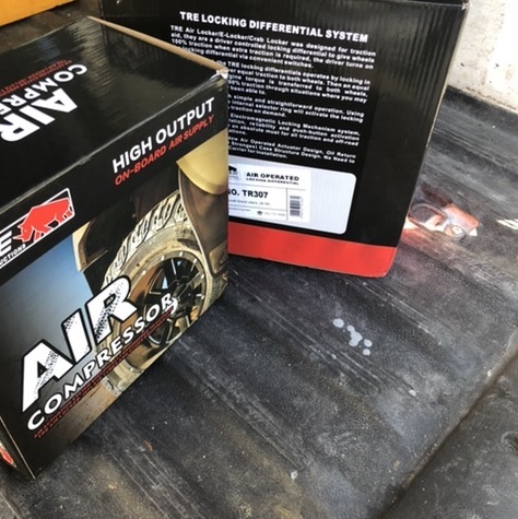

Μόλις παραλάβαμε το πρώτο μπλοκε για πίσω της Tre4x4 μπορεί να άργησε αλλά ήρθαν επιτέλους λύσεις για όλα τα ηλεκτρονικά κουμπάκια που δεν έχει το ngv! :D :mrgreen:

Κόστος; Link; πόσο καιρό έκανε να έρθει;

Το κόστος αγοράς μεταφορικών για μένα ήταν 600€
Τελωνείο ανάλογα με τη τιμή βάλεις αγοράς,αμα ερθει με ελτα η κουριερ τη γνωστό κλπ 150 έως 350
Λινκ είναι μέσα απο τη σελιδα της tre4x4 δεν το πήρα απο μαγαζί επικοινώνησα μαζί τους

Η τιμή ήταν κομπλέ με μεταφορικά και κομπρεσέρ;

Ακριβώς :mrgreen:

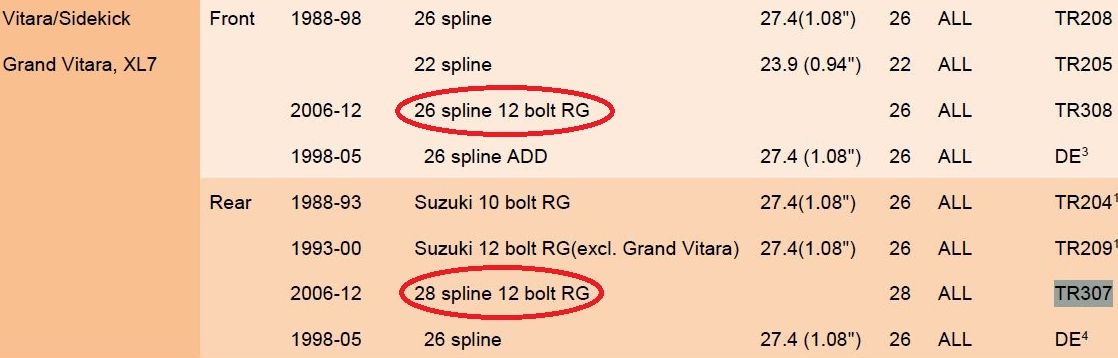

Aποτι ειδα στο καταλογο τους,το μπροστινο εχει διαφορετικο καρε

Ναι μπροστά είναι διαφορετικό από ότι ξέρω.
