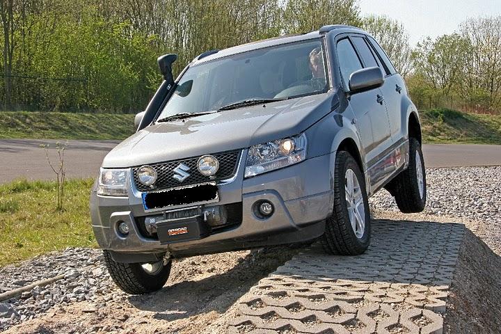

NA ΥΠΕΝΘYΜΙΣΩ ΟΤΙ ΤΟ ESP ΒΓΑΙΝΕΙ OFF ΠΑΤΩΝΤΑΣ ΠΑΡΑΤΕΤΑΜΕΝΑ ΓΙΑ 8" ΤΟ ΚΟΥΜΠΙ ΤΟΥ.
Mε απενεργοποιημενο το ESP στη θεση 4H ΒΓΑΙΝΕΙ OFF ΟΛΟ ΤΟ ΗΛΕΚΤΡΟΝΙΚΟ ΠΑΚΕTO.
Nα ενα απλο παραδειγμα.
Ανεβαινουμε αυτο το μικρο αναχωμα και μολις κρεμασει ο πισω τροχος ,σταματαμε.
Με ΤΟ ΔΙΑΚΟΠΤΗ ΣΤΗ ΘΕΣΗ 4Η ΚΑΙ ΤΟ ESP OFF (εαν το εχει, το αμαξι) ξεκιναμε δινοντας γκαζι για να δουμε εαν το αμαξι προχωραει ή μενει ακινητο .
Εαν το αμαξι προχωρησει σε αυτες τις συνθηκες , σημαινει οτι εχει κεντρικο διαφορικο περ. ολισθησης (lsd).ΚΑΛΗ ΕΠΙΤΥΧΙΑ
