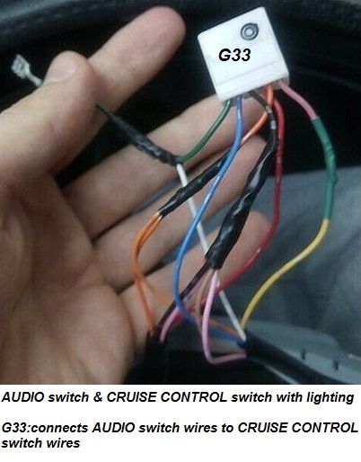

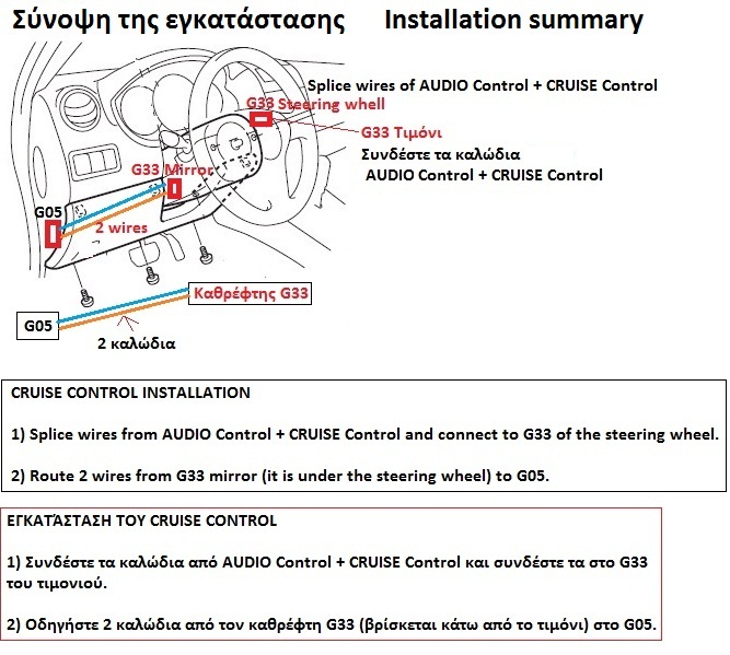

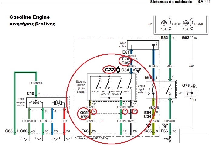

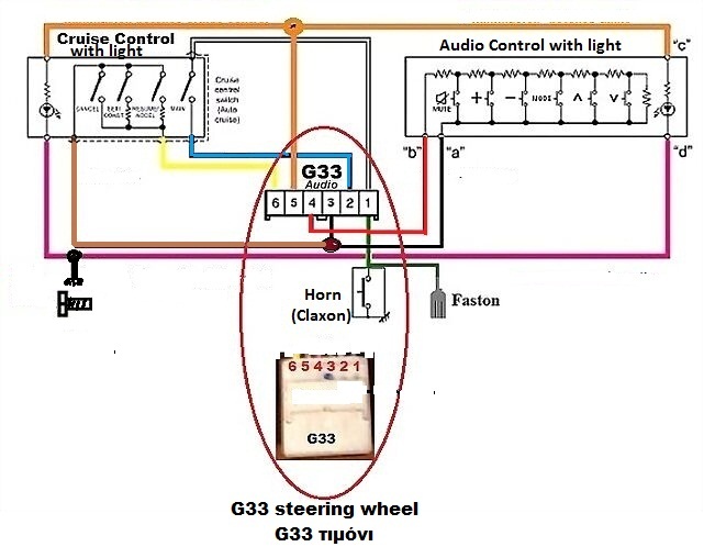

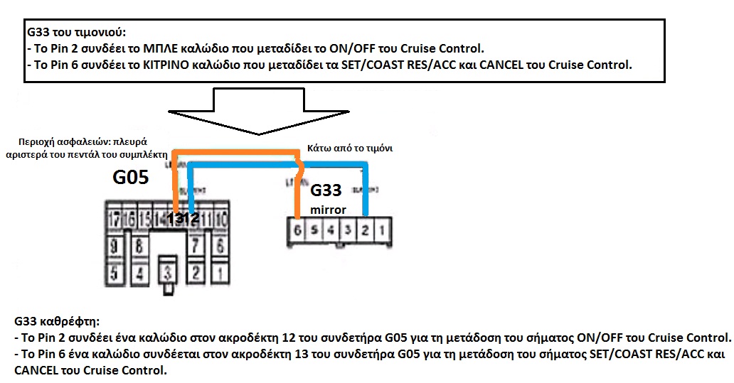

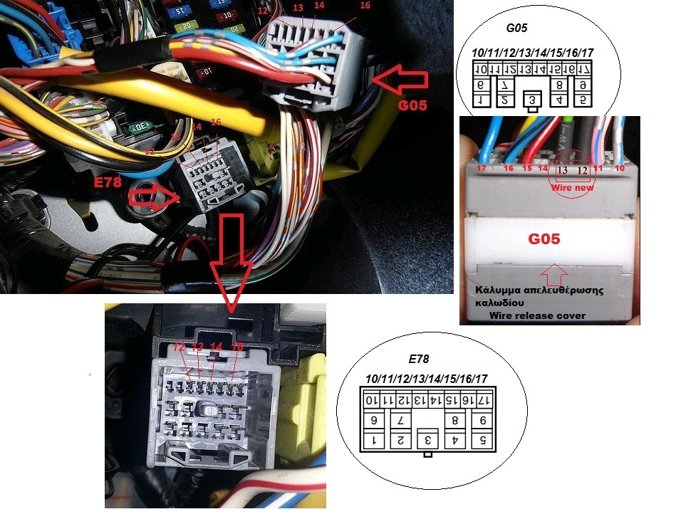

The work consists of:
1) Connect some cables of the AUDIO switch with some cables of the CRUISE CONTROL switch.

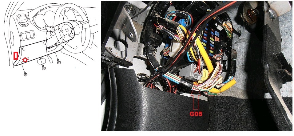

2) Install two or three cables from the bottom of the steering wheel to the G05 connector
Η εργασία αποτελείται από:
1) Συνδέστε μερικά καλώδια του διακόπτη AUDIO με μερικά καλώδια του διακόπτη CRUISE CONTROL.
2) Τοποθετήστε δύο ή τρία καλώδια από το κάτω μέρος του τιμονιού μέχρι την υποδοχή G05

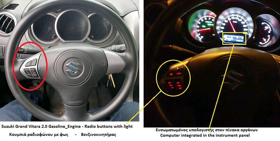

An example of a Grand Vitara (2009 -> 2014) retrofit with an AUDIO backlit switch, then a CRUISE CONTROL backlit switch is installed
Ένα παράδειγμα εκ των υστέρων τοποθέτησης Grand Vitara (2009 -> 2014) με διακόπτη οπίσθιου φωτισμού AUDIO και στη συνέχεια τοποθετείται διακόπτης οπίσθιου φωτισμού CRUISE CONTROL:
AUDIO switch & CRUISE CONTROL switch with lighting

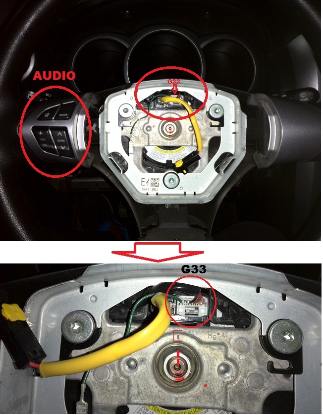

G33 connects AUDIO switch wires to CRUISE CONTROL switch wires
Διακόπτης AUDIO & Διακόπτης CRUISE CONTROL με φωτισμό
Το G33 συνδέει τα καλώδια του διακόπτη AUDIO στα καλώδια του διακόπτη CRUISE CONTROL

Το τιμόνι του Grand Vitara σας μοιάζει με αυτό;
Βρείτε ένα καλό επαγγελματικό ηλεκτρολογικό εργαστήριο.
Μπορείτε επίσης να το αναθέσετε σε έναν επαγγελματία από ένα συνεργείο εγκατάστασης ραδιοφώνου αυτοκινήτου.
Για ένα επαγγελματικό ηλεκτρολογικό εργαστήριο είναι πολύ εύκολο. Χρειάζονται 3 ή 4 ώρες εργασίας.
Το έχω κάνει σε 3 Grand Vitara.
Δείτε ολόκληρη τη διαδικασία εγκατάστασης σε ένα Grand Vitara 2.0 Petrol (gasoline) με κουμπιά ήχου με φωτισμό.
Μπορώ να σας μεταφράσω τα πάντα στα αγγλικά και στα ελληνικά. Μεταφράζω το κείμενο των εικόνων για εσάς. Και σας δίνω περισσότερες πληροφορίες.
Τελευταία επεξεργασία από mitsosstr636r και Τρί Δεκ 13, 2022 10:47 pm, έχει επεξεργασθεί 1 φορά/ες συνολικά
Αιτία: Αφαίρεση παράθεσης! Quote removal!

Δημοσίευσηαπό NGV2009 » Τετ Δεκ 14, 2022 10:39 am
Δεν καταλαβαίνω.
Δεν μπορώ να κάνω την εγκατάσταση. Αν έκανα διακοπές στην Ελλάδα, θα το έκανα για εσάς!
Κοιτάξτε τον σύνδεσμο που σας έδωσα. Η όλη διαδικασία εξηγείται με εικόνες. Σας δίνει μια ιδέα για το από τι αποτελείται η εγκατάσταση.
ÇÇÇÇÇÇÇÇÇÇÇÇÇÇÇÇÇÇÇÇÇÇÇÇÇÇÇÇÇÇÇÇÇÇÇÇÇÇÇÇÇÇÇÇÇÇÇÇÇÇÇÇÇÇÇÇÇÇ

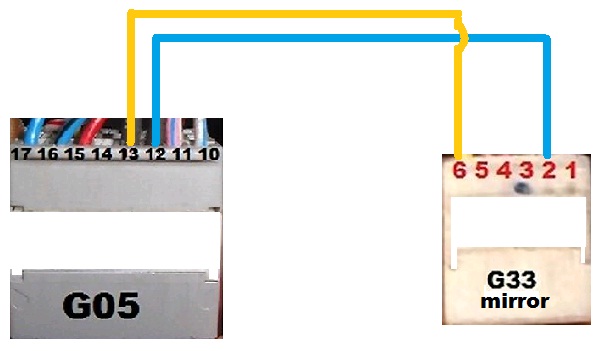

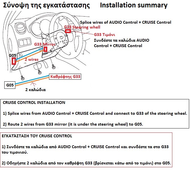

1) Σας συντάσσω ένα λεπτομερές εγχειρίδιο των εργασιών που πρέπει να γίνουν. Με εικόνες και ηλεκτρικά διαγράμματα για να συνδέσετε και να συνδέσετε τα καλώδια. Σας το γράφω στα αγγλικά και στα ελληνικά.
2) Πηγαίνετε σε ένα επαγγελματικό ηλεκτρολογικό συνεργείο αυτοκινήτων με το εγχειρίδιο και εξηγήστε τους τι θέλετε να κάνετε. Αν θέλουν να κάνουν τη δουλειά και συμφωνείτε με την τιμή, τότε την κάνετε.
Η εργασία περιλαμβάνει:

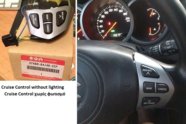

1) Πρέπει να αγοράσετε το σωστό Cruise Control για το βενζινοκίνητο Grand Vitara 2.0. Εάν έχετε φωτισμό (φως) στο Audio Control στο τιμόνι του Grand Vitara 2.0, τότε πρέπει να αγοράσετε ένα Cruise Control προετοιμασμένο για να έχει φωτισμό (φως).

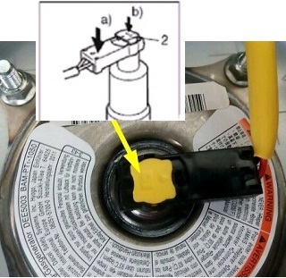

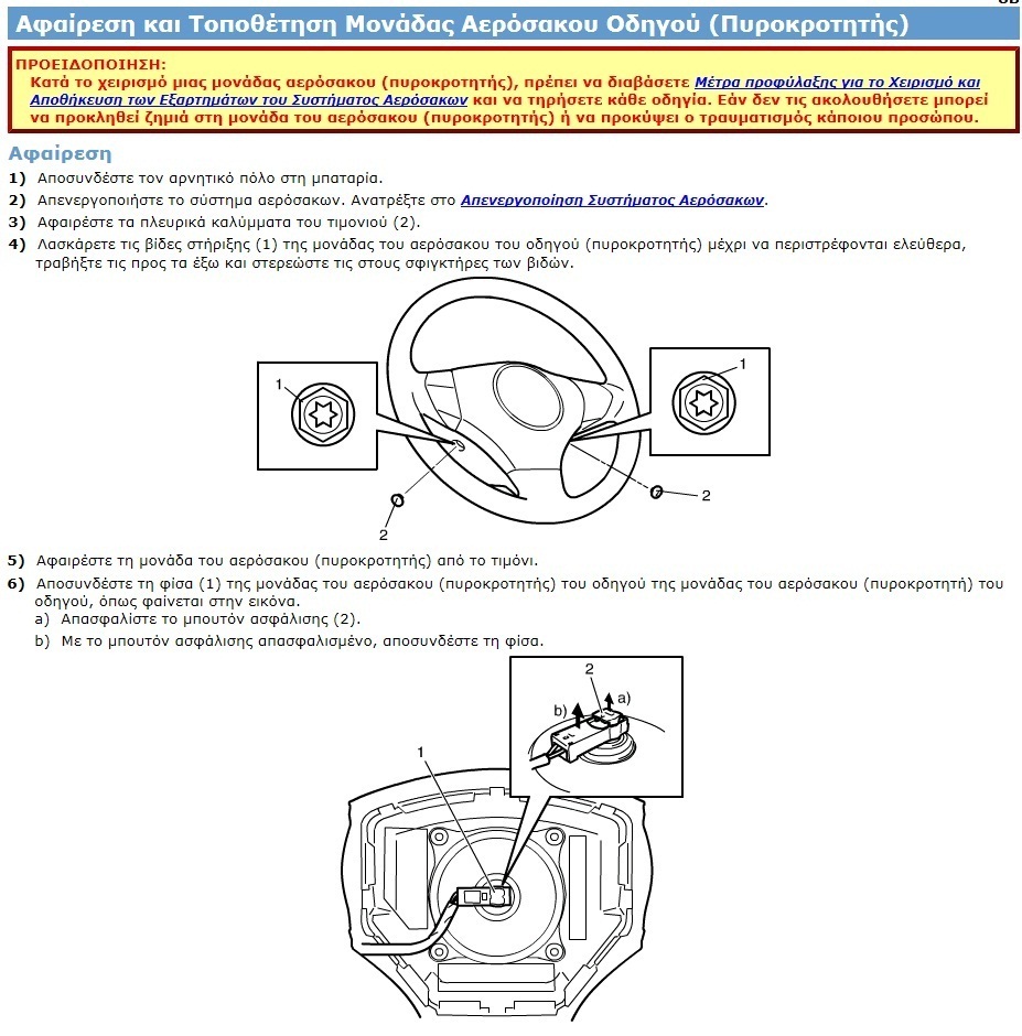

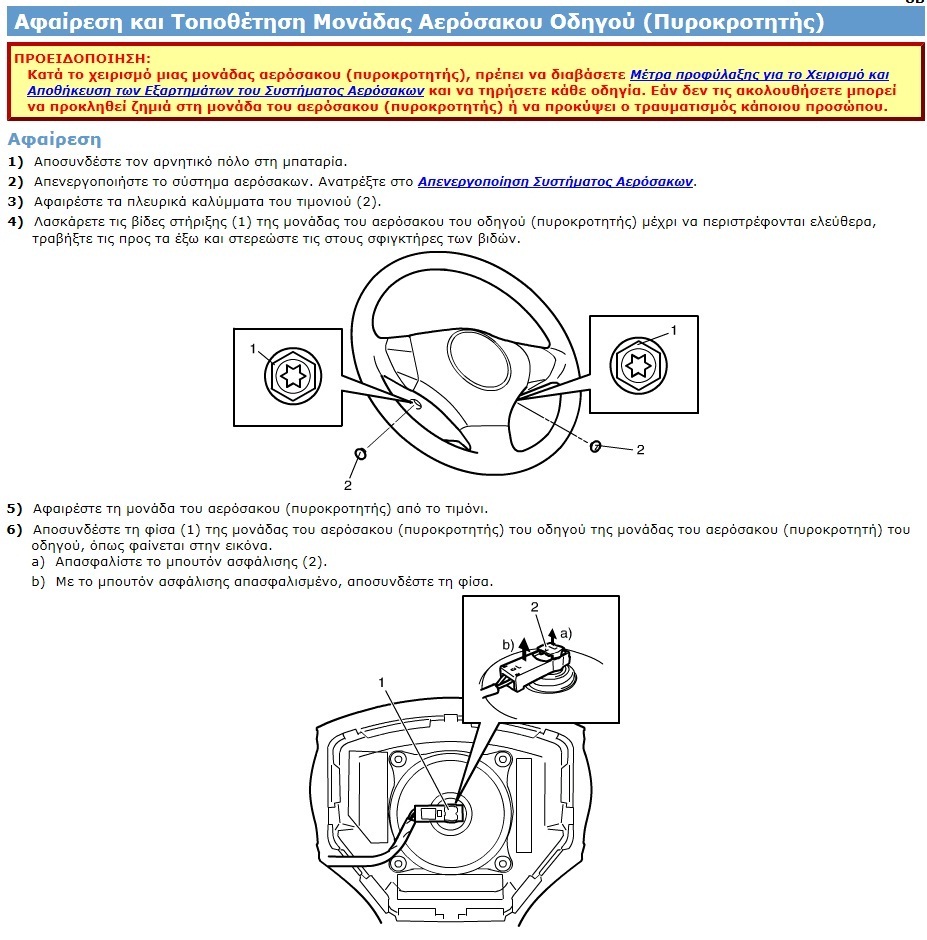

2) Σπάστε το βύσμα του Cruise Control και αφαιρέστε όλα τα καλώδια με το συνδετήρα τους (μεταλλικό βύσμα), ώστε να μπορέσετε να συνδέσετε τα καλώδια του Cruise Control με τα καλώδια του Audio Control.
3) Αποσυνδέστε την μπαταρία. Αφαιρέστε το τιμόνι. Αφαιρέστε τον αερόσακο. Αφαίρεση του χειριστηρίου ήχου
4) Συνδέστε (κολλήστε) τα καλώδια του CRUISE CONTROL με τα καλώδια του AUDIO CONTROL CONTROL.
5) Αφαιρέστε τα πλαστικά γύρω από τη στήλη του τιμονιού, τα πλαστικά κάτω από το τιμόνι.
6) Με τα πλεονάζοντα άκρα των καλωδίων του Cruise Control που έχετε ενώσει, φτιάξτε δύο καλώδια 1 m. Χρειάζεστε 4 άκρα για να φτιάξετε 2 καλώδια.
7) Συνδέστε αυτά τα 2 καλώδια στον σύνδεσμο G33 δίπλα στην κολόνα του τιμονιού (κάτω από το τιμόνι) και περάστε τα στον σύνδεσμο G05 που βρίσκεται στην περιοχή των ασφαλειών δίπλα στο πεντάλ του συμπλέκτη.
8) Συναρμολογήστε τα πάντα και απολαύστε το Cruise Control !
Το δεξί σας πόδι θα ξεκουραστεί!
I do not understand you.
I can't do the installation. If I were on vacation in Greece, I would do it for you!
Look at the link I gave you. The whole process is explained with pictures. It gives you an idea of what the installation consists of.
1) I write a detailed manual of the work to be done. With pictures and wiring diagrams to hook up and connect the wires. I write it for you in English and Greek.
2) Go to a professional electrical workshop with the manual and explain what you want to do. If they want to do the work and you agree with the price, do it.
The work includes:
1) You need to buy the correct Cruise Control for the Grand Vitara 2.0 gasoline. If you have illumination (light) on the Audio Control on the steering wheel of the Grand Vitara 2.0, then you need to buy a Cruise Control set up to have illumination (light).
2) Break the Cruise Control connector and remove all the wires with its connector (metal plug) in order to connect the Cruise Control wires to the Audio Control wires.
3) Disconnect the battery. Remove the steering wheel. Remove the airbag. Remove the Audio Control
4) Connect (splice) the CRUISE CONTROL wires to the AUDIO CONTROL wires.
5) Remove the plastics around the steering column, plastics under the steering wheel.
6) With the leftover ends of the CRUISE CONTROL wires that you have spliced, make two 1 m wires. You need 4 ends to make 2 wires.
7) Connect these 2 wires to the G33 connector located next to the steering column (under the steering wheel) and pass them to the G05 connector located in the fuse area next to the clutch pedal.
8) Mount everything and enjoy Cruise Control!
Your right foot will rest!

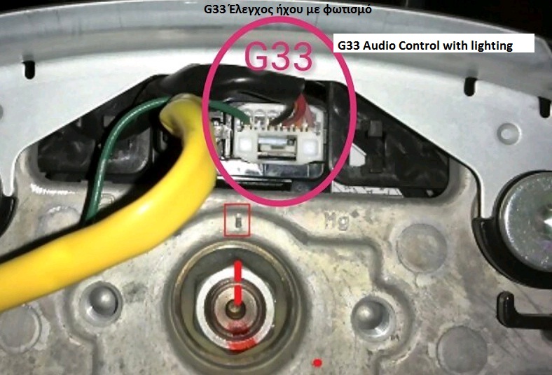

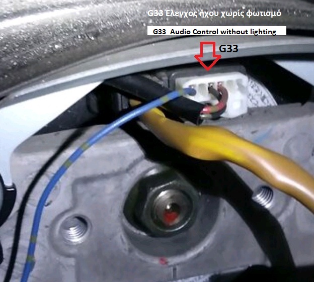

Δημοσίευσηαπό NGV2009 » Τετ Δεκ 14, 2022 4:26 pm

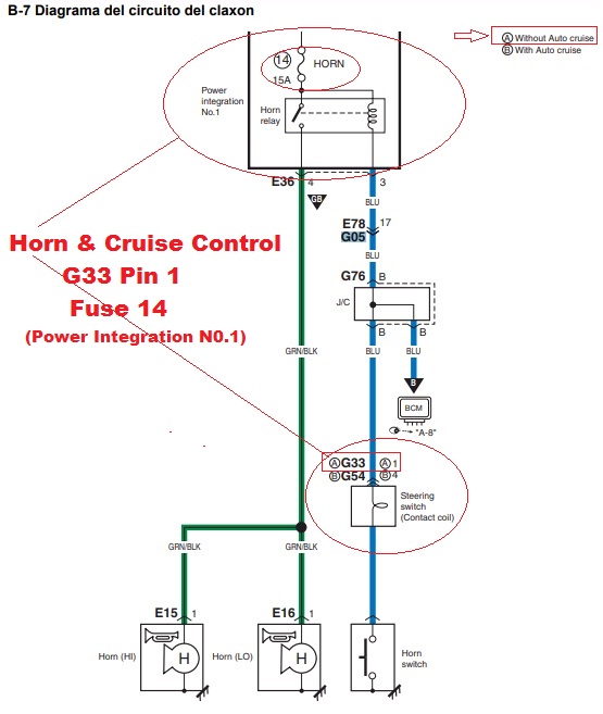

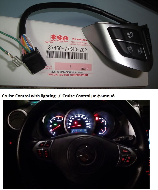

Το πρώτο πράγμα που πρέπει να εξετάσετε είναι αν το Grand Vitara σας έχει AUDIO CONTROL με φωτισμό (Grand Vitara 2009 και μετά) ή Audio control χωρίς φωτισμό (Grand Vitara 2005 έως 2008) εγκατεστημένο στο τιμόνι.
ΣΗΜΑΝΤΙΚΟ: Το σύστημα Cruise Control με φωτισμό δεν είναι φυσικά το ίδιο με το Cruise Control χωρίς φωτισμό. Δεν έχουν τον ίδιο αριθμό καλωδίων, ούτε τα ίδια χρώματα καλωδίων.
Ο σύνδεσμος G33 του Audio Control που είναι εγκατεστημένος στο τιμόνι έχει διαφορετικό αριθμό καλωδίων και διαφορετικά χρώματα, ανάλογα με το αν είναι φωτιζόμενος ή μη φωτιζόμενος.
Θα συντάξω ένα λεπτομερές, βήμα προς βήμα εγχειρίδιο εγκατάστασης στα ελληνικά και στα αγγλικά.
1) Πρώτα θα φτιάξω ένα Εγχειρίδιο για την εγκατάσταση του CRUISE CONTROL με φωτισμό, το οποίο εγκαθίσταται σε οχήματα Grand Vitara με AUDIO Control με φωτισμό εγκατεστημένο από το εργοστάσιο.
Θα μου πάρει λίγες μέρες για να το κάνω.
2) Δεύτερον, θα φτιάξω ένα εγχειρίδιο για την εγκατάσταση του CRUISE CONTROL χωρίς φωτισμό, το οποίο είναι εγκατεστημένο σε οχήματα Grand Vitara με AUDIO Control χωρίς φωτισμό εγκατεστημένο από το εργοστάσιο.
Αν δεν είστε σε θέση να το κάνετε (αν δεν τολμάτε να το κάνετε), θα πρέπει να αναζητήσετε ένα ηλεκτρολογικό συνεργείο αυτοκινήτων. Τους δείχνετε το εγχειρίδιο εγκατάστασης που θα δημοσιεύσω εδώ για να δείτε αν θα κάνουν την εγκατάσταση.
Μην αγοράσετε το CRUISE CONTROL αν δεν είστε σίγουροι ότι θα το εγκαταστήσετε (εσείς ή ένα επαγγελματικό συνεργείο).
ΣΗΜΑΝΤΙΚΟ: Εάν το Grand Vitara δεν έχει από το εργοστάσιο εγκατεστημένο το Audio Control στο τιμόνι, δεν είναι δυνατή η απευθείας εγκατάσταση του Cruise Control. Πρώτα πρέπει να αντικατασταθεί ο δακτύλιος του αερόσακου με έναν με σύνδεσμο G33 και στη συνέχεια πρέπει να εγκατασταθεί το Audio Control + Cruise Control (αυτό είναι πιο περίπλοκο).
The first thing to consider is whether your Grand Vitara has AUDIO CONTROL with lighting (Grand Vitara 2009 and later) or Audio control without lighting (Grand Vitara 2005 to 2008) installed on the steering wheel.
IMPORTANT: Cruise Control with lighting is of course not the same as Cruise Control without lighting. They do not have the same number of wires, nor do they have the same wire colors.
The G33 Audio Control connector installed on the steering wheel has a different number of wires and different colors, depending on whether it is illuminated or not.
I will prepare a detailed, step-by-step installation manual in Greek and English.
1) First I will make a Manual for the installation of CRUISE CONTROL with lighting, which is installed on Grand Vitara vehicles with AUDIO Control with lighting installed from the factory.
It will take me a few days to do it.
2) Second, I will make a manual for installing CRUISE CONTROL without lighting, which is installed on Grand Vitara vehicles with AUDIO Control without lighting installed from the factory.
If you are unable to do it (if you dare not do it), you should seek out an auto electrical repair shop. Show them the installation manual that I will post here to see if they will do the installation.
Don't buy CRUISE CONTROL unless you are sure you will install it (you or a professional garage).
IMPORTANT: If the Grand Vitara does not have Audio Control installed on the steering wheel from the factory, it is not possible to install Cruise Control directly. First the airbag bushing must be replaced with one with a G33 connector and then Audio Control + Cruise Control must be installed (this is more complicated).

Δημοσίευσηαπό NGV2009 » Πέμ Δεκ 15, 2022 5:55 pm
Hello @johndrama
FOR ALL GRAND VITARA:
- If you do not have AUDIO CONTROL on the steering wheel, then, it is more complicated to install the Cruise Control + Audio Control because you have to install an Airbag Ring with G33 connector.... it can be done, but for the moment I will not explain this case.
ΓΙΑ ΟΛΑ ΤΑ GRAND VITARA 1.9DDiS, 1.6 & 2.0 βενζίνης:
- Εάν δεν έχετε AUDIO CONTROL στο τιμόνι, τότε, είναι πιο περίπλοκη η εγκατάσταση του Cruise Control + Audio Control, επειδή πρέπει να εγκαταστήσετε ένα δαχτυλίδι αερόσακου με σύνδεσμο G33.... μπορεί να γίνει, αλλά προς το παρόν δεν θα εξηγήσω αυτή την περίπτωση.
FOR ALL GRAND VITARA: Valid check for all GRAND VITARA 1.9DDiS, 1.6 y 2.0 Gasoline vehicles that have AUDIO CONTROL on the steering wheel, from Factory, either AUDIO CONTROL with lighting or without lighting.
1) If you have Audio Control in the steering wheel, from factory, I don't think you will have problems.
2) If you want to know for sure, it is very easy, I already told you last year, photos of the G33 connector on the steering wheel, the G05 and E78 connectors.
See page 5 last message
3) If you don't dare to disassemble the steering wheel cover where the airbag goes in, then a photo of the G05 & E78 connector would be enough.
ΓΙΑ ΟΛΑ ΤΑ GRAND VITARA Έγκυρος έλεγχος για όλα τα οχήματα GRAND VITARA 1.9DDiS, 1.6 y 2.0 βενζίνης που έχουν AUDIO CONTROL στο τιμόνι, από το εργοστάσιο, είτε AUDIO CONTROL με φωτισμό είτε χωρίς φωτισμό.
1) Αν έχετε Audio Control στο τιμόνι, από το εργοστάσιο, δεν νομίζω ότι θα έχετε κανένα πρόβλημα.
2) Αν θέλετε να ξέρετε σίγουρα, είναι πολύ εύκολο, σας το είπα ήδη πέρυσι, φωτογραφίες του συνδέσμου G33 στο τιμόνι, των συνδέσμων G05 και E78.
Βλέπε σελίδα 5 τελευταίο μήνυμα
3) Αν δεν τολμάτε να αφαιρέσετε το κάλυμμα του τιμονιού όπου μπαίνει ο αερόσακος, τότε μια φωτογραφία του συνδέσμου G05 & E78 θα ήταν αρκετή.
Ισχύει ο έλεγχος για όλα τα οχήματα GRAND VITARA που έχουν AUDIO CONTROL στο τιμόνι, από το εργοστάσιο, είτε AUDIO CONTROL με φωτισμό είτε χωρίς φωτισμό.
NGV2009 έγραψε:
johndrama έγραψε:Σε 1.6 μπαίνει;
Έχετε διακόπτη AUDIO στο τιμόνι;
Do you have an AUDIO switch on the steering wheel?
Εάν δεν έχετε, δεν μπορείτε να εγκαταστήσετε εύκολα το CRUISE CONTROL
If not, you can not easily install CRUISE CONTROL.
Δεν έχω εγκαταστήσει το Cruise Control στην 1.6. Ναι σε 2.0 και 1.9DDiS.
Θα πρέπει να ελεγχθεί πριν αγοράσετε τον διακόπτη cruise control:
Πείτε μου τι έχετε στις υποδοχές G33, G05 και E78
Τραβήξτε φωτογραφίες των υποδοχών G33, G05 και E78
Στο βύσμα E78 πρέπει να έχει faston (μεταλλική σύνδεση) στις ακίδες 12, 13, 14 και 16.
I have not installed Cruise Control in 1.6. Yes in 2.0 and 1.9DDiS.
It should be checked before purchasing the cruise control switch:
- Tell me what you have on connectors G33, G05 and E78
- Take pictures of connectors G33, G05 and E78
- In the E78 connector it must have faston (metal connection) on pins 12, 13, 14 and 16.
Θα πρέπει να ελεγχθεί πριν αγοράσετε τον διακόπτη cruise control.
It should be checked before purchasing the cruise control switch.
DIAGRAM: GASOLINE ENGINE CRUISE CONTROL
G05_Location
G05 & E78
G33
DISCONNECT THE BATTERY
ΑΠΟΣΥΝΔΕΣΤΕ ΤΗ ΜΠΑΤΑΡΙΑ
Για να τραβήξετε φωτογραφία, δεν είναι απαραίτητο να αποσυνδέσετε το καλώδιο AIRBAG.
You do not need to unplug the AIRBAG cable to take a photo.
Μετακινήστε τη μονάδα AIRBAG προσεκτικά στη μία πλευρά και τραβήξτε μια φωτογραφία
Carefully move the AIRBAG to one side and take a picture
Τα χρώματα των καλωδίων πρέπει να είναι ορατά
Wire colors should be visible

Δημοσίευσηαπό NGV2009 » Πέμ Δεκ 15, 2022 10:52 pm
@Mortakis Dimitrios
Αυτοί είναι μόνο προκαταρκτικοί έλεγχοι για να διασφαλιστεί ότι το Cruise Control μπορεί να εγκατασταθεί. Δεν πρόκειται για οδηγίες εγκατάστασης.
Θα δημοσιεύσω το εγχειρίδιο εγκατάστασης όταν μεταφραστεί στα αγγλικά και στα ελληνικά.
Στην Αθήνα θα πρέπει να βρείτε έναν ηλεκτρολόγο αυτοκινήτου ή ένα συνεργείο επισκευής ραδιοφώνου αυτοκινήτου για να σας το εγκαταστήσει ... ή ένα μέλος του φόρουμ να το εγκαταστήσει πρώτα στο αυτοκίνητό σας και στη συνέχεια να το εγκαταστήσει σε άλλους.
Πρώτα πρέπει να ελέγξετε τι έχω πει με αυτή τη σειρά:
1) Έχει το Suzuki Grand Vitara σας Audio Control εργοστασιακά εγκατεστημένο στο τιμόνι;
Αν ναι, τότε προχωρήστε στο δεύτερο σημείο.
[Εάν η απάντηση είναι αρνητική, τότε το Cruise Control + Audio Control δεν μπορεί να εγκατασταθεί εύκολα].
2) Ανάβει ή όχι το χειριστήριο ήχου στο τιμόνι (έχει φωτισμό);
3) Πρέπει να ελέγξετε την καλωδίωση των συνδέσμων που διαθέτει το Suzuki Grand Vitara σας.
Φωτογραφήστε τους συνδέσμους με τα καλώδια και τους συνδετήρες τους και δείξτε το στο Φόρουμ.
ΑΠΟΣΥΝΔΈΣΤΕ ΤΗΝ ΜΠΑΤΑΡΊΑ ΠΡΙΝ ΑΦΑΙΡΈΣΕΤΕ ΤΟΝ ΑΕΡΌΣΑΚΟ ΤΟΥ ΤΙΜΟΝΙΟΎ ΚΑΙ ΠΡΙΝ ΑΠΟΣΥΝΔΈΣΕΤΕ ΤΟ ΒΎΣΜΑ G05.
- G33 Τιμόνι
- G05 από την περιοχή των ασφαλειών στο πλευρικό πλαίσιο δίπλα στο πεντάλ του συμπλέκτη
- E78 (θηλυκό του G05) με το Faston (μεταλλικά άκρα).
4) Ποιο έτος κατασκευής είναι το Suzuki Grand Vitara σας και ποιο μοντέλο είναι το Grand Vitara: 1.9 DDiS; , 1.6 Βενζίνη; , 2.0 Βενζίνη;
Ανάλογα με τα παραπάνω, μπορεί να μπορείτε ή να μην μπορείτε να εγκαταστήσετε το CRUISE Control και θα πρέπει να αγοράσετε το ένα ή το άλλο σημείο αναφοράς CRUISE Control (με ή χωρίς φωτισμό)...
These are only preliminary checks to ensure that the Cruise Control can be installed. These are not installation instructions.
I will post the installation manual when I translate it into English and Greek.
In Athens you will have to find an auto electrician or a car radio repair shop to install it for you ... Or a forum member to install it first in your car and then install it in others.
First you need to check what I have said in that order:
1) Does your Suzuki Grand Vitara Audio Control have factory installed in the steering wheel?
If yes, then move on to the second item.
[If the answer is no, then Cruise Control + Audio Control cannot be easily installed].
2) Does the steering wheel AUDIO control lighting or not lighting?
3) You need to check the wiring of the connectors available on your Suzuki Grand Vitara.
Photograph the connectors with their wires and connectors and show it in the Forum.
DISCONNECT THE BATTERY BEFORE REMOVING THE STEERING WHEEL AIRBAG AND BEFORE DISCONNECTING THE G05 CONNECTOR.
- G33 Steering wheel
- G05 from the fuse area on the side panel next to the clutch pedal
- E78 (female of G05) showing Faston (metal ends)
4) What year of manufacture is your Suzuki Grand Vitara and what model is : 1.9 DDiS? , 1.6 Gasoline; , 2.0 Gasoline?
Depending on the above, you may or may not be able to install CRUISE Control, and you will have to buy one or another CRUISE Control reference (with or without lighting)

Εγχειρίδιο εγκατάστασης Cruise Control με φωτισμό, σε οχήματα Suzuki Grand Vitara με εργοστασιακό AUDIO CONTROL που διαθέτει φωτισμό (Ελληνικά και Αγγλικά)
https://www.mediafire.com/file/0ah19j1bu3mp9hc/Suzuki_Grand_Vitara_%CE%B5%CE%B3%CE%BA%CE%B1%CF%84%CE%AC%CF%83%CF%84%CE%B1%CF%83%CE%B7_CRUISE_Control_with_LIGHT.pdf/file
ΣΗΜΑΝΤΙΚΟ:
- Κατά την επανασυναρμολόγηση του AIRBAG μην ξεχάσετε να συνδέσετε το CONNECTOR LOCK!
- Ελέγξτε αν λειτουργεί η κόρνα.
- Κόψτε τα καλώδια περίπου 2cm-3cm μακριά από το Faston (μεταλλικό βύσμα) για να τα χρησιμοποιήσετε για να φτιάξετε τα δύο καλώδια που απαιτούνται για την τοποθέτησή τους μεταξύ του "καθρέφτη" G33 και του G05.
Απλή τεχνική εξήγηση:
Με αυτή την εγκατάσταση: Το 12V του Cruise Control τροφοδοτείται από την κόρνα (ρελέ κόρνας) --> G33 Pin 1.
Το Cruise Control συνδέεται με την ασφάλεια Horn --> Ασφάλεια 14 των 10Α (Θέση: Ενσωμάτωση ισχύος Nº1
With this installation: The 12V of the Cruise Control is fed from the Horn (Horn Relay) --> G33 Pin 1.
The Cruise Control is connected to the Horn Fuse --> Fuse 14 of 10A (Location: Power Integration Nº1

Εκκρεμεί να φτιάξω εγχειρίδιο εγκατάστασης Cruise Control χωρίς φωτισμό για οχήματα Suzuki Grand Vitara με AUDIO Control εργοστασιακά εγκατεστημένο χωρίς φωτισμό (είναι πρακτικά το ίδιο, αλλά με λιγότερα καλώδια και άλλα χρώματα).
I hope you find it useful.
If any of you install it I expect comments
Pending to make Cruise Control installation manual without lighting for Suzuki Grand Vitara vehicles with AUDIO Control factory installed without lighting (it is practically the same, but with fewer wires and other colors).
