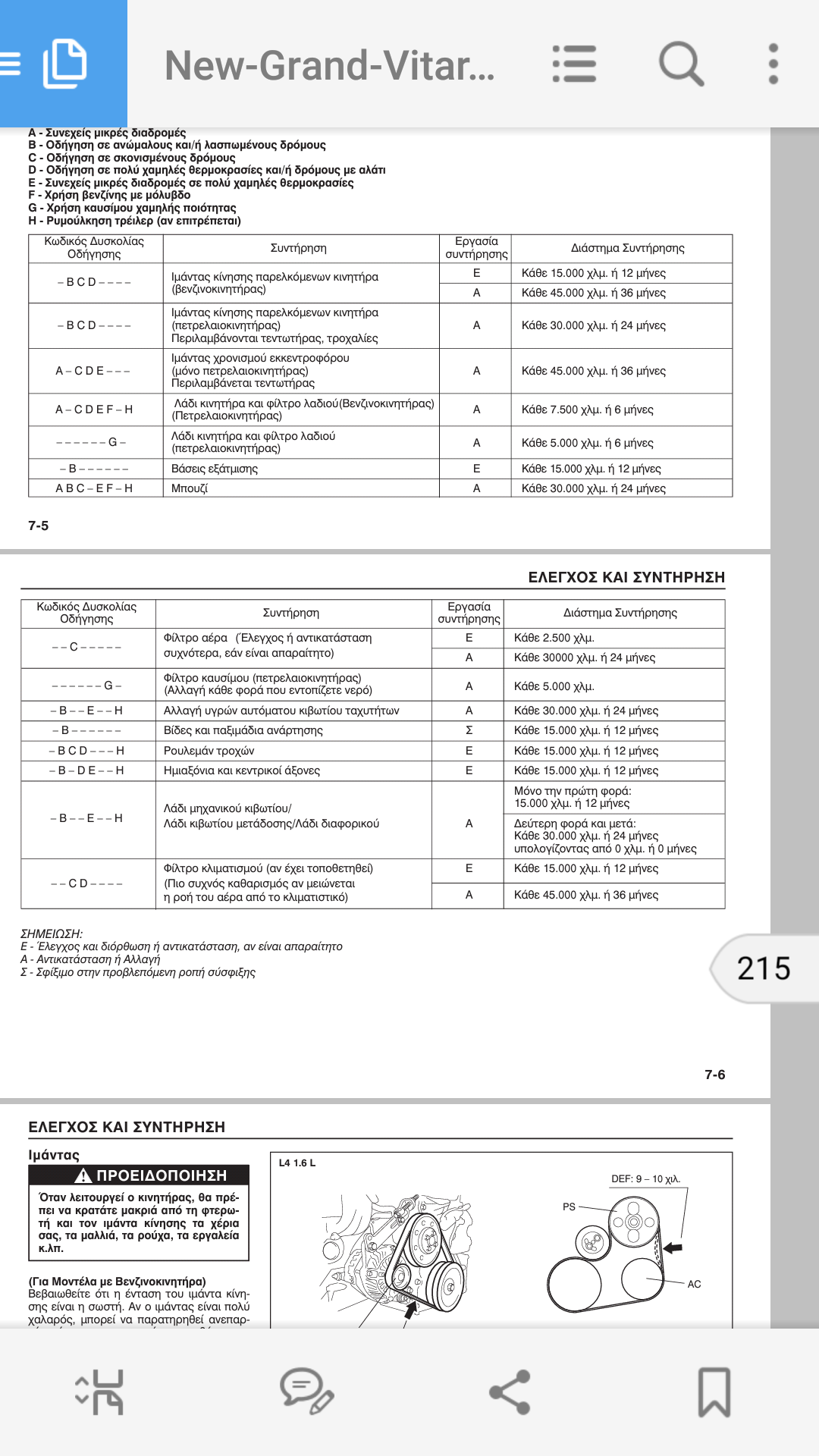

Δημοσίευσηαπό Rallistas77 » Τετ Νοέμ 15, 2017 5:49 pm
Παίδες παρακαλώ τα φώτα σας. Έχουμε στην οικογένεια ένα NGV 1,6 3d '08. Κάνουμε με αυτό ελάχιστα Km το χρόνο και σπάνια offroad σχετικά χαλαρό. Οι βαλβολίνες έχουν αλλαχθεί στα 15000 km και στα 45000 km. Από τότε έχουν περάσει περίπου 4 έτη αλλά έχουν διανυθεί μόνο 13000 Km. Κρίνεται πως θέλουν αλλαγή? Γενικά κάθε πότε τις αλλάζεται?
New Grand Vitara 1.6 (3d) μοντ:'08
Βόλος
"if in doubt....flat out..." colin mcrae
Rallistas77
Δημοσιεύσεις: 111
Εγγραφή: Τρί Νοέμ 15, 2011 2:36 pm
Τοποθεσία: Βόλος
Λάστιχα: Latitude Cross
Suspension: Μαμά
Aka: Rallistas77
Re: Βαλβολινες για Ngv
Δημοσίευσηαπό panoshm » Τετ Νοέμ 15, 2017 6:27 pm
Ναι, θέλουν αλλαγή
Rallistas77 έγραψε:Από τότε έχουν περάσει περίπου 4 έτη αλλά έχουν διανυθεί μόνο 13000 Km. Κρίνεται πως θέλουν αλλαγή? Γενικά κάθε πότε τις αλλάζεται?
Στο βιβλίο (owner manual) στο ντουλαπάκι σου, έχεις και πίνακα για το πότε ;-) Αν το έχει πρόχειρο κάποιος φίλος με NGV μπορεί να σου πει σε ποια σελίδα το λέει
Στο δικό μου μοντέλο λέει μετά τις 45.000km, κάθε 30.000km ή κάθε 2 χρόνια (όποιο έρθει πρώτο...)
Δημοσίευσηαπό theo_ts » Τετ Νοέμ 15, 2017 6:33 pm
Κάθε 30000χλμ ή 24 μήνες
