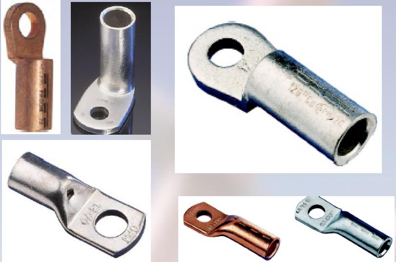

Ευχαριστώ παίδες(εύκολη μετατροπή) αλλά τι ειναι το κος; :think:
Δημοσιεύσεις: 5411
Re: Που να βάλω τους προβολείς led στο NGV;
Δημοσίευσηαπό kaliakouda » Τετ Αύγ 09, 2017 9:44 am
Συνδετήρες για ηλεκτρικές επαφές
Δημοσίευσηαπό panoshm » Τετ Αύγ 09, 2017 5:16 pm
Antonioz έγραψε:Ευχαριστώ παίδες(εύκολη μετατροπή) αλλά τι ειναι το κος; :think:
Αυτό:
Το ζητάς από μαγαζί με ηλεκτρολογικά (μάλλον θα στο δώσουν τσάμπα :whistle: τόσο μηδαμινή είναι η αξία του) ανάλογα με την διατομή του καλωδίου που έχεις, βάζεις το καλώδιο στην πίσω τρύπα :ugeek: :mrgreen: :p ) και το πιέζεις πάρα πολύ καλά με μία πένσα χωρίς να το κόψεις βέβαια :mrgreen: (εγώ έβαλα καλάι, αλλά λόγω μεγαλύτερου κος από το καλώδιο, χρησιμοποίησα το γκαζάκι του καφέ για να το ζεστάνω :lol: )
Στην άλλη τρύπα (την μεγάλη εμπρός :whistle: :ugeek: :shock: :lol: ) περνάς την βίδα με την οποία θα το βιδώσεις στο σασί

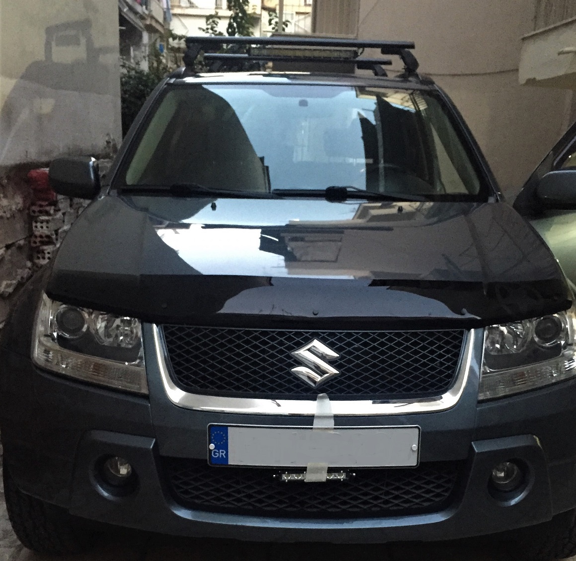

Δημοσίευσηαπό thomas91 » Τετ Σεπ 06, 2017 8:30 pm
Πως σας φαινεται σαν ιδεα η μικρη λεντομπαρα κατω απο την πινακιδα? Ειναι σχεδον ιδια με την πανω.
Ειναι 18w και καμια 1500lumen 30μοιρες (καρφι) :mrgreen:
Λιγο που την εβαλα στον αναπτηρα εκανε δουλεια!!
Δημοσίευσηαπό panoshm » Τετ Σεπ 06, 2017 10:48 pm
Εκεί κάτω δώρο-άδωρο, θα την καλύπτει η λάσπη (όσο light και να είναι αυτή) και δεν θα φωτίζει...
Γιατί δεν την βάζεις πίσω στη μπάρα να βλέπεις σε πλήρες σκότος τι σου γίνεται από πίσω? π.χ. για αναστροφές σε βραδυνές εξορμήσεις (όλοι πίσωωωω...... :mrgreen: )
