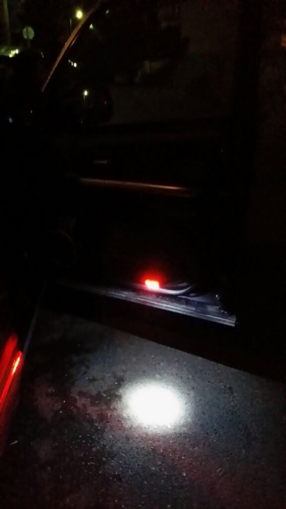

Υπάρχει αναμονή η οποία ειναι μια φύσα(αρσενική) και βρίσκεται στο ύψος του χερουλιού της πόρτα. Απο κει κ πέρα για να βάλεις το φωτάκι χρειάζεσαι μια πρόσθετη καλωδίωση ώστε να γεφυρώσει το φωτάκι με την αναμονή.
Τελικά τόσο η φυσα της αναμονής όσο και αυτή απο το φωτάκι ειναι αρσενικές αρα η πιο σωστή λύση ειναι η καλωδιώση της suzuki. Απο κει κ πέρα γίνεται ευκολα πατέντα καλωδίωση(οπως αυτη που έκανα εγω) για να γλυτώσουμε κανένα ευρώ..
Σε κάθε περίπτωση ο φωτισμος του ειναι φανταστικός..Αξίζει η τοποθέτηση!!! :clap: :clap: :clap:

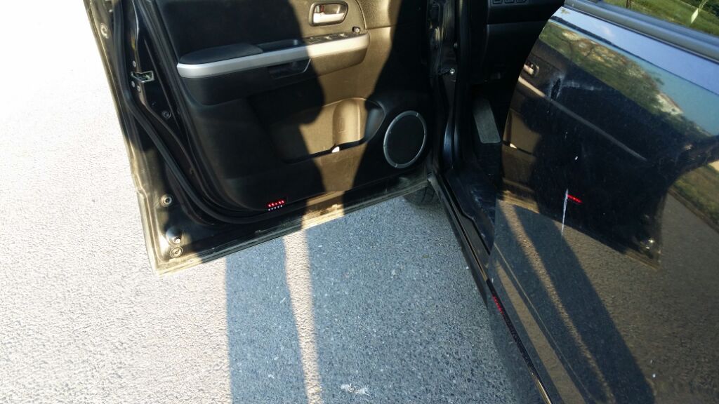

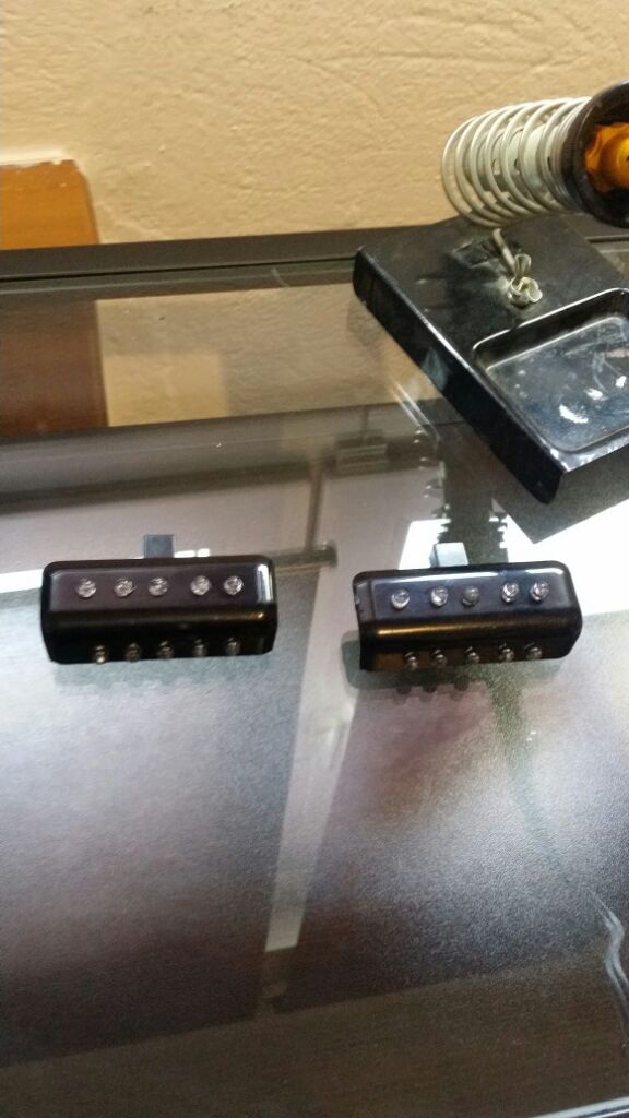

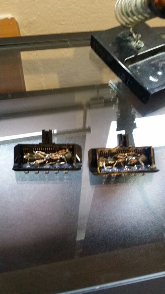

Σήμερα αποφάσισα να ασχοληθώ με τα φώτα στις πόρτες μιας και ήθελα να ξεστοκάρω και κάτι ledάκια και διάφορες αντιστάσεις που κατά καιρούς μου περίσευαν από κατασκευές, οπότε έβγαλα τα μαύρα καπάκια, τα τρύπησα, κόλλησα και τα Led και ιδού το αποτέλεσμα με 0 €
Μπροστά μπήκαν κόκκινα Led για να μας βλέπουν οι γκαβοί και κάτω άσπρα για να βλέπουμε εκεί στις λάσπες μην πατήσουμε καμιά κουάδα!!! :lol: :lol: :lol:
Αντιστάσεις μπορούσαν να μπουν λιγότερες αλλά είπα να μην ξοδευτώ!!!

Δημοσίευσηαπό kaliakouda » Σάβ Απρ 22, 2017 10:49 pm
Και πως ανάβουν?
Re: Σποτακια στις μπροστινες πορτες
Δημοσίευσηαπό jimsiv » Σάβ Απρ 22, 2017 11:33 pm
Συνδέθηκαν στην φίσσα που είναι για τα σποτάκια μέσα στην πόρτα. Όπως συνδέονται τα εργοστασιακά. Η φωτογραφία είναι χωρίς το καλώδιο το οποίο ήδη το είχα τραβήξει από την φίσσα μέχρι το σημείο που μπαίνει το σποτάκι.

Δημοσίευσηαπό kaliakouda » Κυρ Απρ 23, 2017 1:40 am
Άρα ανάβουν κανονικά με το κύκλωμα του ανοίγματος της πόρτας. πάρα πολύ όμορφα :D :clap:
