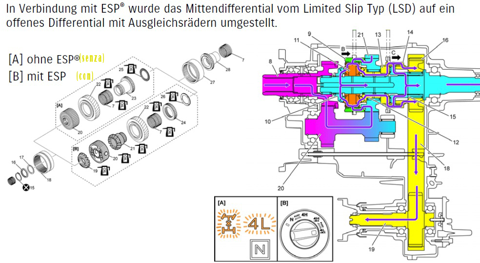

ΜΕΤΑ ΤΟ face lift.
AFTER THE FACE LIFT.
ΠΛΕΟΝ εχουμε διαφορα στο κεντρ. διαφ. στα μοντελα με ή χωρις esp.
"To green power comes from the main transmission - Red wave goes to the rear axle - light blue hollow shaft to the front axle via a chain"
"The new transfer case is indeed a distinction between with and without ESP. For without ESP is a Sperrdiff. with torque induction type installed, which locks automatically when occurring speed differential between front and rear axle.
In the case of models with ESP Two-pinion center differential is fitted, which can not by itself block. It will just be here reefs with the ESP and slip on an axis that slowed down accordingly. Just as the axle differential lock without."
http://www.vitarafanforum.de/vff/viewto ... d&start=15

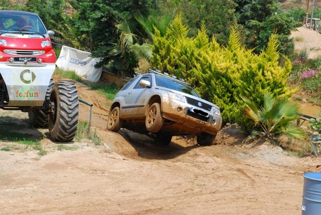

Μιλαμε για τα μοντελα ΧΩΡΙΣ ESP/TCS ή για οσα το εχουν ,με απενεργοποιημενο το ESP στη θεση 4H ΟΠΟΥ ΒΓΑΙΝΕΙ OFF ΟΛΟ ΤΟ ΗΛΕΚΤΡΟΝΙΚΟ ΠΑΚΕΤΟ ,για να δουμε εαν εχουμε ή οχι διαφορικο περ. ολισθησης .
Η δοκιμασια ειναι να κρεμασουμε ενα τροχο στον αερα ή και ολοκληρο τον μπροστα ή πισω αξονα , ειτε σηκωνοντας το αμαξι με γρυλο με ροδες ,ειτε σε καποια λακουβα.

Θυμάμαι μια φορά που το δοκίμαζα στην παιδική χαρά στην πεντέλη, είχα απενεργοποιήσει το esp και το αμάξι όντως με έναν τροχό στον αέρα επίσης έφυγε.... το θυμάμαι πολύ καλά αυτό και μάλιστα δεν ήταν κατηφορικό το εμπόδιο για να φύγει με την φόρα του αυτοκινήτου. Υπάρχει σχετική Φωτό αλλά θα σας την ποστάρω αργότερα γιατί είναι καταχωνιασμένη σε μια κάρτα μνήμης..... :wink:

1. " For without ESP is a Sperrdiff. with torque induction type installed, which locks automatically when occurring speed differential between front and rear axle.
2. In the case of models with ESP Two-pinion center differential is fitted, which can not by itself block. It will just be here reefs with the ESP and slip on an axis that slowed down accordingly. Just as the axle differential lock without."
Ωρέ παίδες μελέτησε κανένας το παραπάνω post;
Το 1 λέει πως τα μοντέλα χωρίς ESP έχουν ένα μηχανισμό κλειδώματος !!! μπροστά-πίσω άξονα όταν αυτοί έχουν διαφορά ταχύτητας!
Το 2 λέει πως τα μοντέλα με ESP έχουν ένα μηχανισμό σαν LSD ή διαφορικού κλειδώματος !!!
ΚΑΤΑΛΑΒΑΤΕ; . . . Εγώ μάλλον όχι :?
