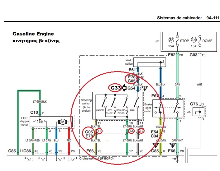

Δημοσίευσηαπό NGV2009 » Κυρ Δεκ 05, 2021 7:56 pm

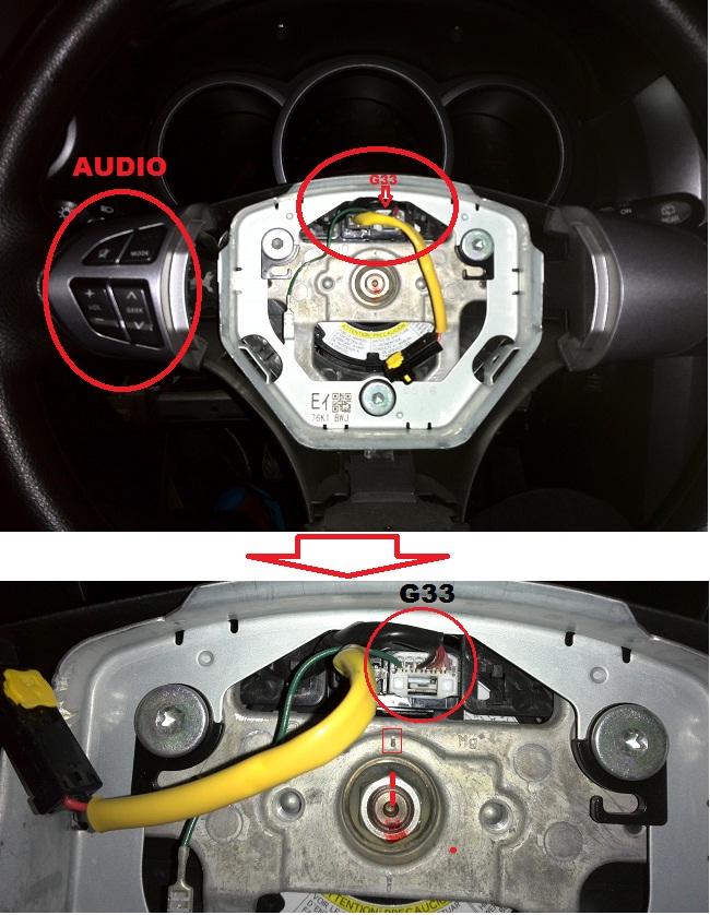

Αν θέλετε να εγκαταστήσετε το CRUISE CONTROL θα σας δώσω τις οδηγίες με τα ηλεκτρικά διαγράμματα, με φωτογραφίες των καλωδίων και τις συνδέσεις που πρέπει να γίνουν ανά χρώμα των καλωδίων και φωτογραφίες της όλης διαδικασίας. Πρέπει να μεταφράσω τις πληροφορίες.
Είναι μια μακρά διαδικασία, αλλά όχι δύσκολη. Έχω εγκαταστήσει το CRUISE CONTROL σε τρία NGV.

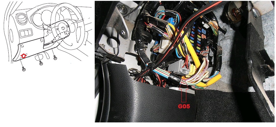

Ο διακόπτης cruise control μπορεί να τοποθετηθεί χωρίς πρόβλημα όταν το NGV έχει εγκατεστημένο τον εργοστασιακό διακόπτη AUDIO, επειδή ο δακτύλιος AIRBAG στο τιμόνι έχει το βύσμα 6 ακίδων G33. Μερικά καλώδια από το διακόπτη cruise control πρέπει να συνδεθούν σε ορισμένα καλώδια από το διακόπτη AUDIO. Στη συνέχεια, δύο ή τρία καλώδια πρέπει να τρέχουν από το κάτω μέρος του τιμονιού μέχρι την υποδοχή G05 που βρίσκεται κάτω από τις ασφάλειες.
Εάν το NGV δεν έχει εγκατεστημένο το εργοστάσιο διακόπτη AUDIO, τότε ο δακτύλιος AIRBAG έχει βύσμα 2 ακίδων = πρέπει να αγοράσετε δακτύλιο AIRBAG με βύσμα G33 6 ακίδων, να εγκαταστήσετε ένα βύσμα κ.λπ., κ.λπ. ... η εγκατάσταση είναι περίπλοκη! και γεια!
Όταν το NGV προέρχεται από το εργοστάσιο με το διακόπτη AUDIO + διακόπτη ελέγχου ταχύτητας ταξιδιού, ο δακτύλιος AIRBAG έχει το βύσμα 12 ακίδων G54.
Αν και το NGV προέρχεται από το εργοστάσιο χωρίς τον διακόπτη cruise control, αν όλα τα NGV είχαν τοποθετήσει τον δακτύλιο AIRBAG με το βύσμα 12 ακίδων G54 από το εργοστάσιο, η εγκατάσταση θα ήταν πολύ απλή, plug & play!
Τα λέμε

Δημοσίευσηαπό NGV2009 » Κυρ Δεκ 05, 2021 11:33 pm
johndrama έγραψε:Σε 1.6 μπαίνει;
Έχετε διακόπτη AUDIO στο τιμόνι;
Do you have an AUDIO switch on the steering wheel?
Εάν δεν έχετε, δεν μπορείτε να εγκαταστήσετε εύκολα το CRUISE CONTROL
If not, you can not easily install CRUISE CONTROL.
Δεν έχω εγκαταστήσει το Cruise Control στην 1.6. Ναι σε 2.0 και 1.9DDiS.

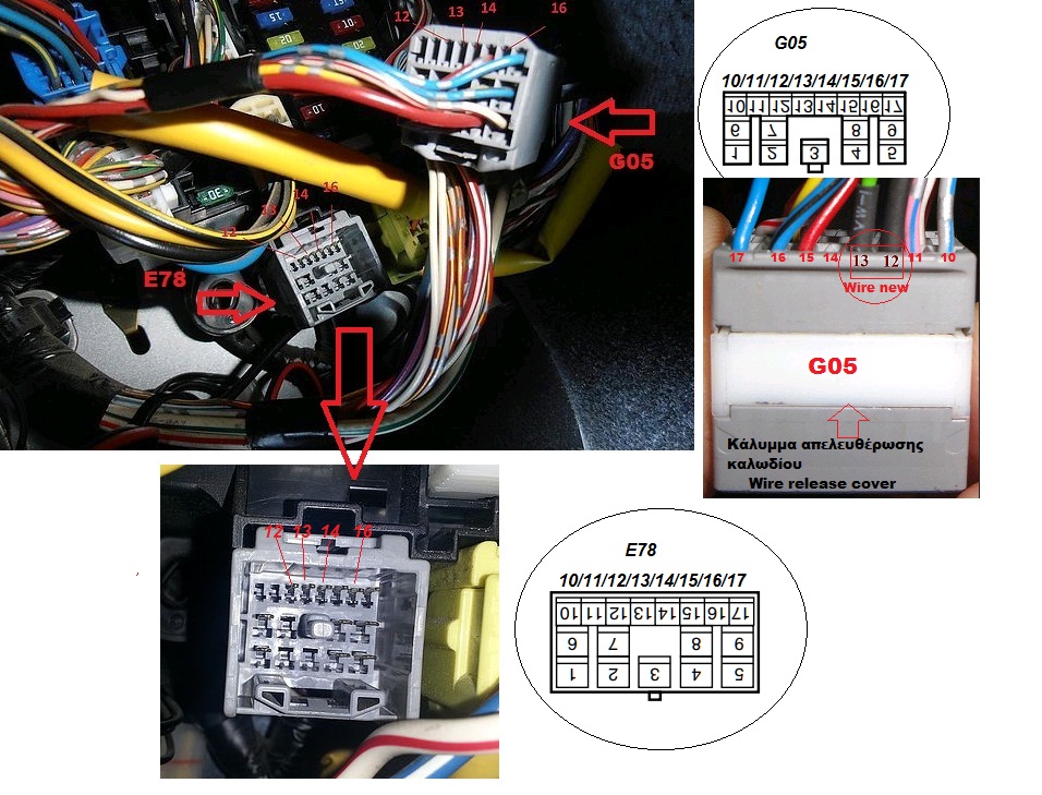

Θα πρέπει να ελεγχθεί πριν αγοράσετε τον διακόπτη cruise control:
Πείτε μου τι έχετε στις υποδοχές G33, G05 και E78
Τραβήξτε φωτογραφίες των υποδοχών G33, G05 και E78
Στο βύσμα E78 πρέπει να έχει faston (μεταλλική σύνδεση) στις ακίδες 12, 13, 14 και 16.
I have not installed Cruise Control in 1.6. Yes in 2.0 and 1.9DDiS.
It should be checked before purchasing the cruise control switch:
- Tell me what you have on connectors G33, G05 and E78
- Take pictures of connectors G33, G05 and E78
- In the E78 connector it must have faston (metal connection) on pins 12, 13, 14 and 16.
Θα πρέπει να ελεγχθεί πριν αγοράσετε τον διακόπτη cruise control.
It should be checked before purchasing the cruise control switch.
DIAGRAM: GASOLINE ENGINE CRUISE CONTROL
G05_Location
G05 & E78
G33

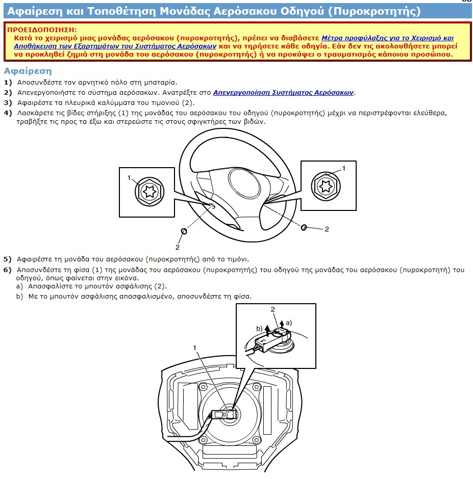

DISCONNECT THE BATTERY
ΑΠΟΣΥΝΔΕΣΤΕ ΤΗ ΜΠΑΤΑΡΙΑ
Για να τραβήξετε φωτογραφία, δεν είναι απαραίτητο να αποσυνδέσετε το καλώδιο AIRBAG.
You do not need to unplug the AIRBAG cable to take a photo.

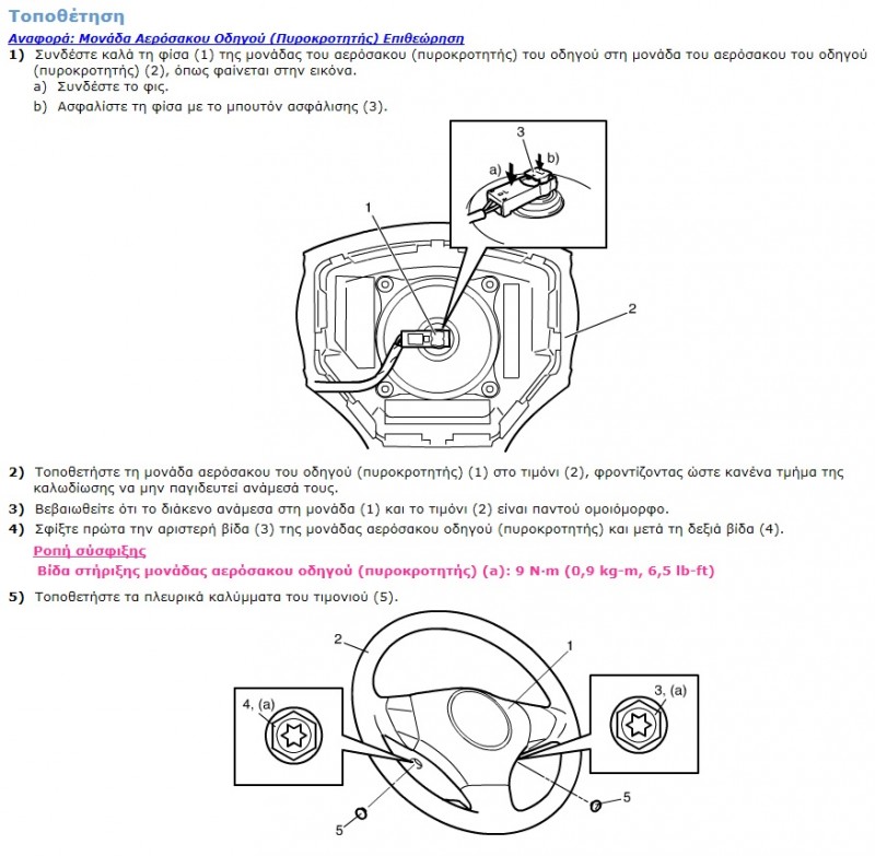

Μετακινήστε τη μονάδα AIRBAG προσεκτικά στη μία πλευρά και τραβήξτε μια φωτογραφία
Carefully move the AIRBAG to one side and take a picture
Τα χρώματα των καλωδίων πρέπει να είναι ορατά
Wire colors should be visible
Τελευταία επεξεργασία από NGV2009 και Κυρ Δεκ 05, 2021 11:51 pm, έχει επεξεργασθεί 2 φορά/ες συνολικά
