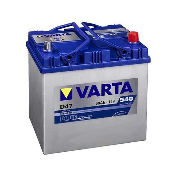

Τελικά έβαλα αυτή. Πεπατημένη οδός με την εγγύηση της Johnson Controls.
varta d47

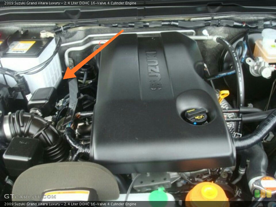

Re: ΜΠΑΤΑΡΙΑ για NGV
Δημοσίευσηαπό theo_ts » Παρ Μάιος 17, 2019 9:35 pm
Βρηκα μια φωτο απο το νετ....οτι φαίνεται...
Κόβεις απο το σκαφακι ολο το δεξί αυτακι ωστε να μπει η μεγαλύτερη μπαταρία.
(θα προεξέχει μετα απο το σκαφακι)

theo_ts έγραψε:Βρηκα μια φωτο απο το νετ....οτι φαίνεται...
Πολυ σωστα Τεο! :handgestures-thumbupleft: Ωραιο και καθαρο μηχανοστασιο :mrgreen:
