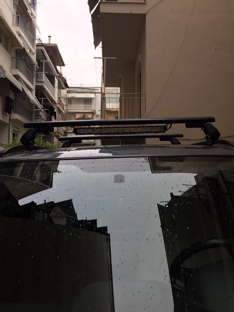

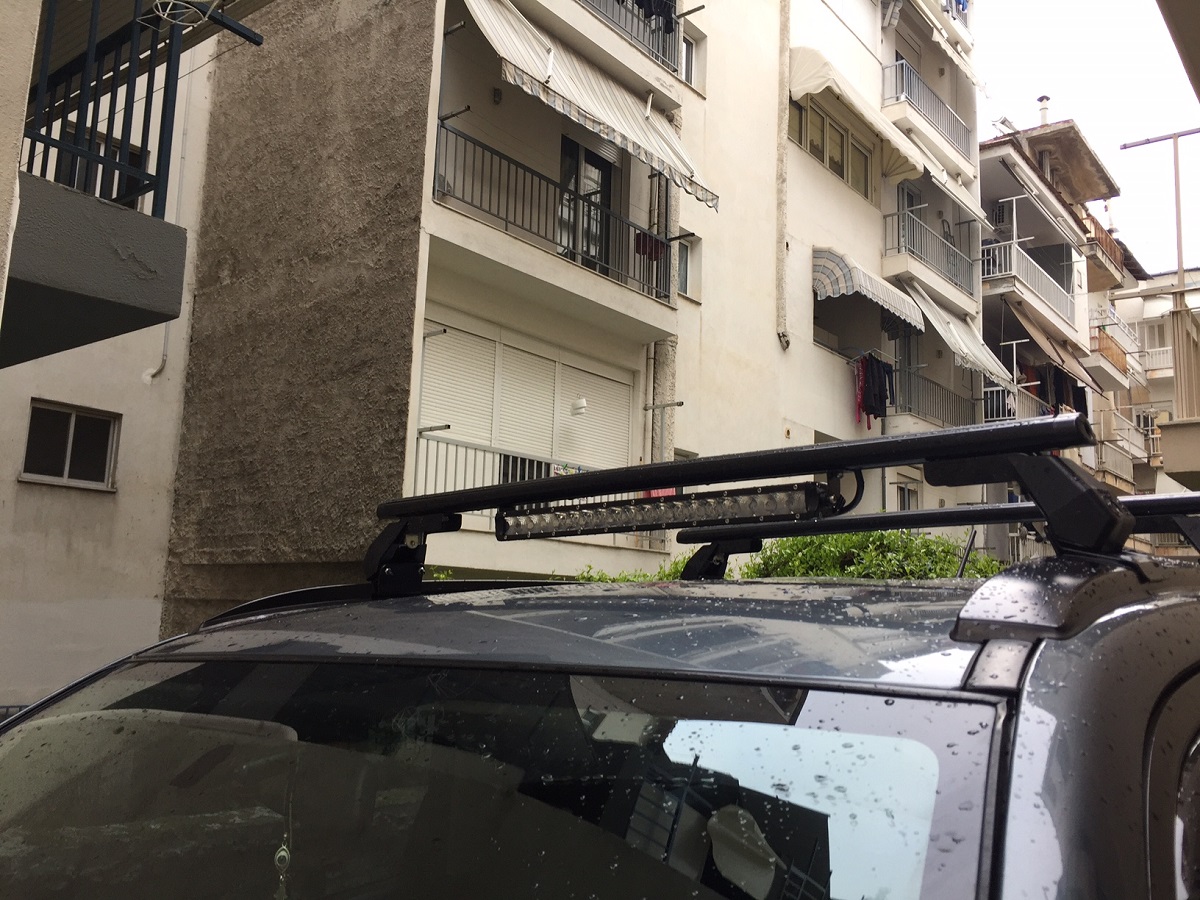

Ηρθε η νεα μπαρα και μπηκε στην θεση απο τα προβολακια.
100w Cree Led 9800Lumen single row

Αυτη ειναι 21-22 ειναι καπου στα 55εκ.
Φωτιζουν πιο μακρια απο την μεγαλη σκαλα και πιο ψηλα ειναι πιο ποιοτικο φως απο τα 4 προβολακια που εχω,και εγω μεγαλη ηθελα να βαλω αλλα μετα δεν μπορω να δεσω πραγματα πανω στην μπαρα.

Πολυ ομορφη μπαρα. Για πες μας εντυπωσεις. Κατι τετοιο σκεφτομαι και εγω αλλα δεν ξερω κατα ποσο αποδιδει

Παιδια την αγορασα σε πολυ καλη τιμη για ελλαδα 72€ απο ηλεκτρολογικο μαγαζι με λεντ
Απο αποδοση πρεπει να την τεσταρο καλα για πω σαν μια πρωτη ματια χθες ηταν πολυ ποιοτικο φως και παραπανω απο την μεγαλη σκαλα πιο μακρια δλδ..
