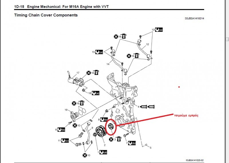

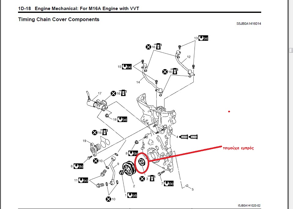

Η τσιμούχα που έκανε την ζημιά στον Νίκο είναι η εμπρός, αυτό αποδεικνύεται από τον χρόνο επισκευής του αυτοκινήτου.
Εάν ήταν η πίσω θα ήθελε κατέβασμα κιβωτίου ταχυτήτων για την αλλαγή της.
Η ροπή σύσφιξης του φ.λαδιού δεν επηρεάζει της τσιμούχες.

Πολύ σωστός ο Γιώργος, επιβεβαιώνω για την εμπρός , μιας και σήμερα μετά το πλύσιμο της μηχανής πήγαμε για έναν επανέλεγχο ;-) ολα ρολόι :pray: :pray: :pray: :pray: :ugeek:
