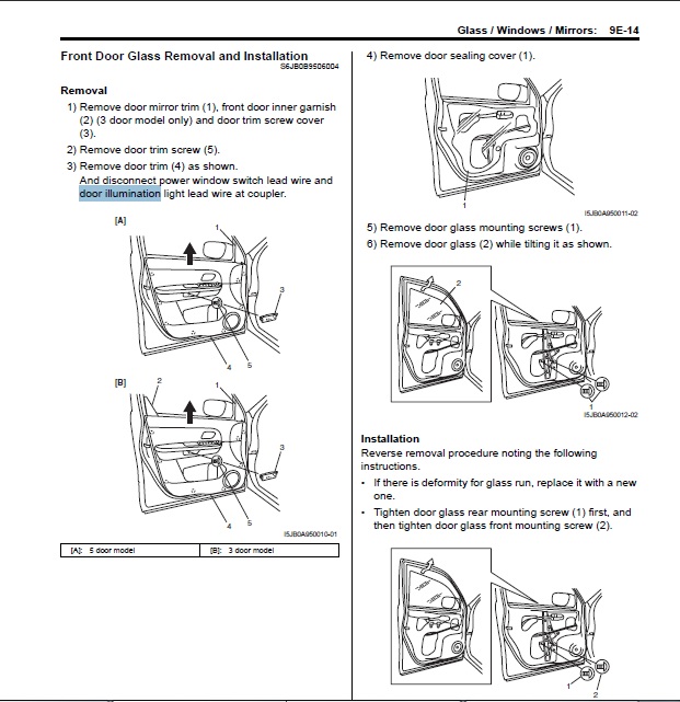

Δημοσίευσηαπό Antonioz » Σάβ Σεπ 05, 2015 1:30 pm
Λέω να αγοράσω τα φώτα πόρτας και να τα τοποθετήσω στο NGV μου.. Ξέρω οτι στην θέση υπάρχει καπάκι το οποίο το αφαιρούμε και μπαίνει το λαμπάκι, επίσης ξέρω οτι υπάρχει καλώδιο αναμονής για την σύνδεση.. Αυτο που δεν ξέρω είναι αν βγάζοντας το καπάκι, δω κατευθείαν το καλώδιο ή πρέπει να ξηλώσω κ την πόρτα (μόνο αυτο με φοβίζει.. :???: :???: :mrgreen: :mrgreen: )
Αν εχει κάνει κανείς την συγκεκριμένη δλεια παρακαλώ για τα φώτα του ώστε να αποκτήσω κ γω τα φώτα μου!!! 8) 8)
(πέρα της αντιπροσωπίας υπάρχει περιπτωση να βρώ κάπου after market?)

Δημοσίευσηαπό theo_ts » Σάβ Σεπ 05, 2015 2:30 pm
Ρίξε μια ματία και

Δημοσίευσηαπό theo_ts » Σάβ Σεπ 05, 2015 5:14 pm

Δημοσίευσηαπό theo_ts » Σάβ Σεπ 05, 2015 5:18 pm
Αντώνη διόρθωσα το 2ο link στο πρώτο μου post γιατί είχα βάλει λάθος διεύθυνση ;-)

Δημοσίευσηαπό Antonioz » Σάβ Σεπ 05, 2015 6:23 pm
Τι μπορεί να πει κανείς γι'αυτον τον άνθρωπο... :cry: :clap: :clap: :clap:
Χίλια ευχαριστώ.. Με τόσες πληροφορίες σχεδόν τα έβαλα!!

Δημοσίευσηαπό theo_ts » Σάβ Σεπ 05, 2015 9:13 pm
Βήμα - βήμα με φωτογραφίες θα βρείτε ;-)
