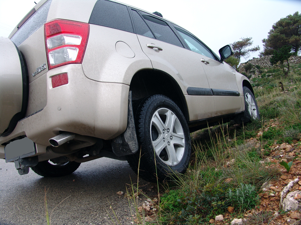

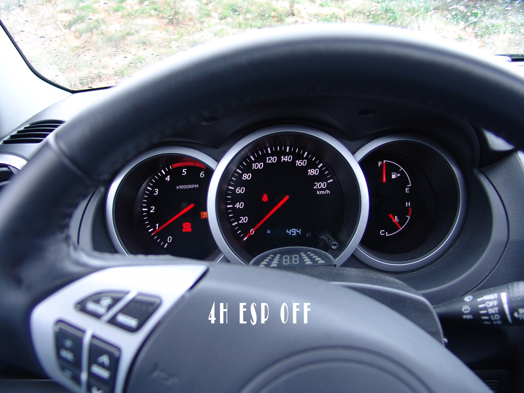

Δημοσίευσηαπό 4troxos » Κυρ Ιαν 30, 2011 2:06 pm
Σημερα εκανα την παρακατω δοκιμη.
ΤΙΠΟΤΑ ....το αμαξι δεν ανεβαινε.........

Δημοσίευσηαπό Επισκέπτης » Κυρ Ιαν 30, 2011 2:18 pm
Αυτό είναι γνωστό Χρήστο ! Αυτό είναι το θέμα που έχουμε όσοι δεν διαθέτουμε ESP .

Δημοσίευσηαπό 4troxos » Κυρ Ιαν 30, 2011 3:10 pm
Δεν ειμαι χιαστη.ΟΙ 3 ροδες ειχαν προσφυση και η μια ηταν στον αερα.....τουλαχιστον ετσι ειδα με μια γρηγορη ματια.

Δημοσίευσηαπό 4troxos » Κυρ Ιαν 30, 2011 5:20 pm
Το δικό μου προχωράει κανονικά όσο πατάνε οι τρεις . Στη χιαστή ακινητοποιείται ! :wink:
Το δικο σου δεν εχει esp/tcs ετσι δεν ειναι???
Θα ξαναδοκιμασω μολις βρω λιγο χρονο.Yπαρχει μια μικρη πιθανοτητα και ο μπροστα αριστερος τροχος να μην ειχε προσφυση.Οποτε να ημουν σε twist.
apollo έγραψε: πόσο γκάζι του έδωσες;;; ένα βιντεάκι θα ήταν πιο διαφωτιστικό για να δούμε πως αντιδρά το αυτοκίνητο στο γκάζι!!!
Δεν εδωσα παρα πολυ γκαζι οπως ειχα κανει στην προηγουμενη δοκιμη που ειχα στον αερα τον μπροστα δεξιο τροχο, και οπου κρατησα λιγο πιο πολυ σταθερο το γκαζι σε "σχετικα" ψηλες στροφες.
