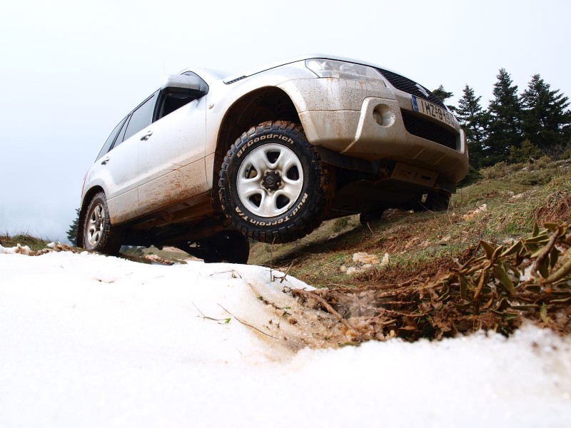

Δημοσίευσηαπό kaliakouda » Τετ Δεκ 04, 2013 3:46 pm
Κάπως έτσι δηλαδή, εδώ έφυγε για πλάκα και εμπρός και με την όπισθεν μένοντας στον αέρα ο πίσω

Δημοσίευσηαπό Leone » Τετ Δεκ 04, 2013 4:25 pm
kaliakouda έγραψε:Κάπως έτσι δηλαδή, εδώ έφυγε για πλάκα και εμπρός και με την όπισθεν μένοντας στον αέρα ο πίσω
Σωστα ετσι ;-) , ειχα αρκετα ανηφορικη κληση και λογω ελλειψης αργων χρειαστηκε αρκετο γκαζι-συμπλεκτη για να ξεκινησω.
