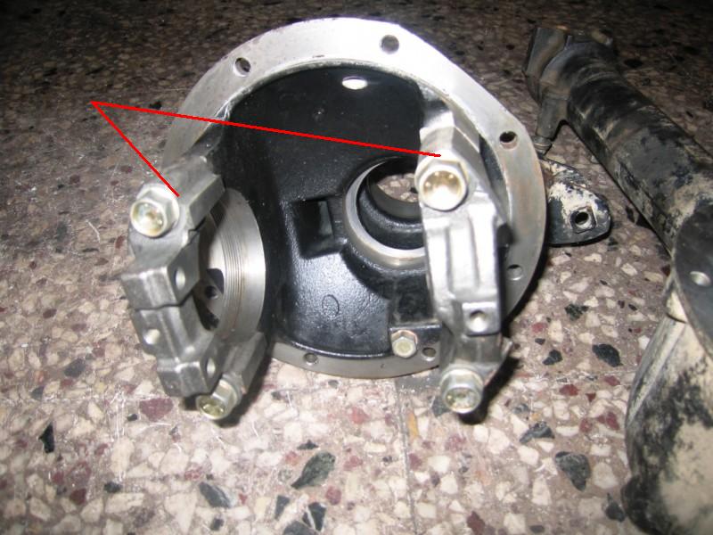

Σήμερα είδα επιτέλους ανοιχτό καβούκι πίσω του Νέου GV σε γνωστό "πυρινικό Γιαφκαρχείο!" :mrgreen: :mrgreen:
Τα ευχάριστα νέα είναι ότι τα ρουλεμάν του Γκρούπ δεν πατάνε σε ανεξάρτητα κουζινέτα όπως στο παλαιό gv αλλά πατάνε εξολοκλήρου στο καβούκι στις άκρες που χωρίζει ακριβώς στη μέση με βίδες και επίσης το όλο σύστημα καβουκιού δένει σε αρκετά σημεία με νευρώσεις!
Αυτό είναι θετικό γιατί θα εχει αντοχή στο μπλοκέ και σε έξτρα δυνάμεις! :idea: :idea:

Δημοσίευσηαπό KON.GV » Σάβ Ιαν 08, 2011 5:28 pm
Για να γίνω πιο κατανοητός δείτε την παρακάτω φώτο που έχω ξαναποστάρει και αφορά τα κουζινέτα του καβουκιού του παλαιού gv....
Στο NGV δεν εχει τέτοια αλλά τα ρουλεμάν του ίδιου του γκρουπ πατάνε στις άκρες και μάλιστα ακριβώς εκεί που ενώνεται το μισό καβούκι με το άλλο! :idea:
