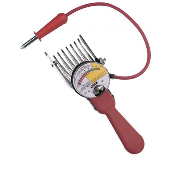

Μέτρημα σε μαγαζί που πουλάει μπαταρίες θέλει για να κάνεις σωστό έλεγχο, δεν αρκεί ένα απλό πολύμετρο ;-)

panoshm έγραψε:Μέτρημα σε μαγαζί που πουλάει μπαταρίες θέλει για να κάνεις σωστό έλεγχο, δεν αρκεί ένα απλό πολύμετρο ;-)
Θα συμφωνήσω συνάδελφε... Το πολύμετρο δείχνει την κατάσταση της μπαταρίας μόνο, χωρίς όμως να μπορείς να την ελέγξεις με τα φορτία που δέχεται. Υπάρχει "εργαλείο" για αυτή την λειτουργία. Ένα παράδειγμα ενός απλού αναλογικού και αξιόπιστου εργαλείου είναι αυτό στην παρακάτω φωτογραφία:
