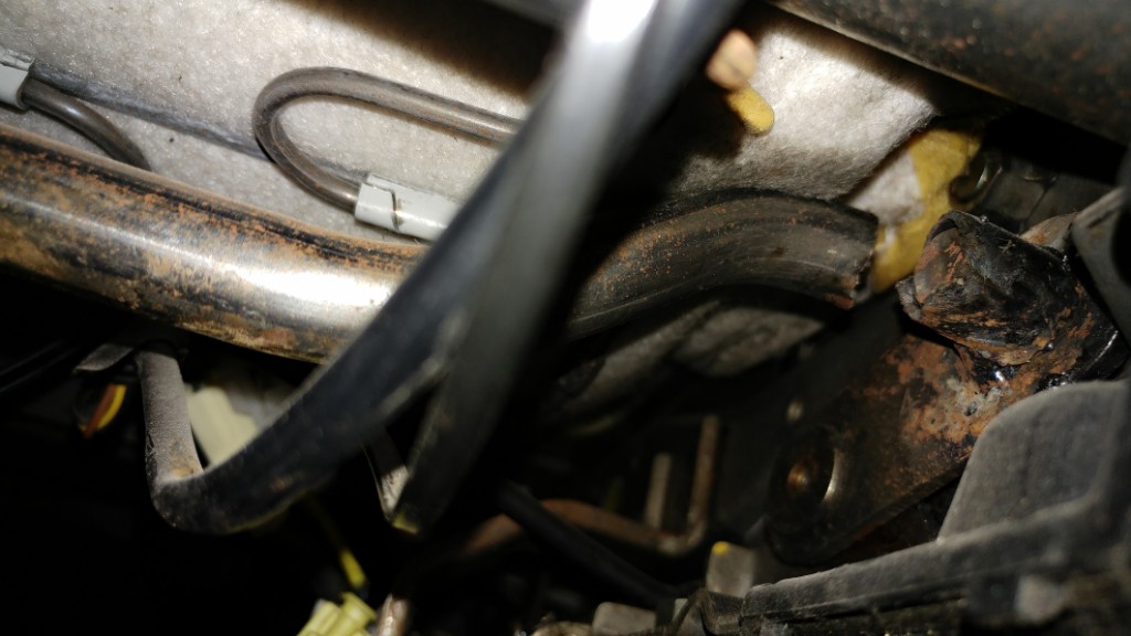

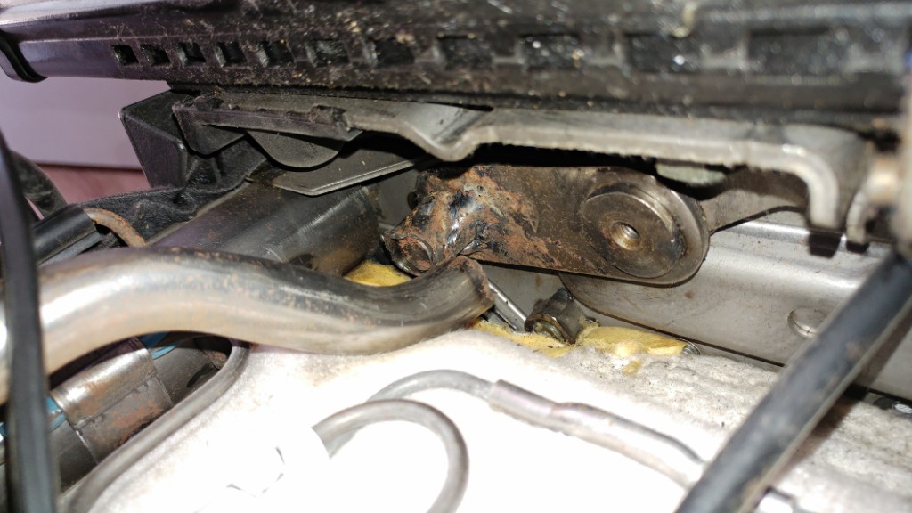

Σπασμένη Βάση Καθίσματος Οδηγού
Δημοσίευσηαπό Geo. » Κυρ Ιούλ 15, 2018 4:24 pm
Έχει τύχει σε κανέναν? Έσπασε ο πίσω άξονας του καθίσματος. Είναι η δεύτερη φορά που σπάει!
Την πρώτη φορά είχε σπάσει στην άκρη (πριν 7-8 χρόνια), τον ηλεκτροκολλήσαμε, τώρα έσπασε παρά δίπλα!
Μήπως πρέπει να χάσω κανένα κιλό?

Re: Σπασμένη Βάση Καθίσματος Οδηγού
Δημοσίευσηαπό Geo. » Κυρ Ιούλ 15, 2018 4:30 pm
Βρήκα και το post από τότε :p
Δημοσίευσηαπό stelios8ess » Κυρ Ιούλ 15, 2018 8:42 pm
Εγώ θα έλεγα να ψάξεις για νέο κάθισμα (μεταχειρισμένο)
Αν κολληθεί πάλι παραδίπλα θα σπάσει. Με το ζέσταμα της κόλλησης
τα μέταλλα χάνουν την αντοχή τους.

Δημοσίευσηαπό Geo. » Πέμ Ιούλ 19, 2018 11:15 pm
kostasRS έγραψε:Δλδ ποσα κιλα εισαι :lol: :lol: :lol:
Εντάξει πάνω από 90 δεν είμαι, αλλά δεν είμαι και κατηγορία φτερού! :lol:
kostasRS έγραψε:Μηπως λεω δεν ειναι τα κιλα και κανεις τπτ υποπτα :romance-interracial: :romance-kisscheek: :whistle: :whistle: :mrgreen: :mrgreen: :lol: :lol:
Μπααα, τώρα πια?! Παντρεμένος και με παιδί τα εξωτερικά σπορ έχουν κοπεί! :lol: :lol: :oops: :oops:
stelios8ess έγραψε:Εγώ θα έλεγα να ψάξεις για νέο κάθισμα (μεταχειρισμένο)
Κράτησε κάμποσα χρόνια από την πρώτη φορά, αλλά αν δω και το ξανακάνει μάλλον θα ψάξω για άλλη λύση!
