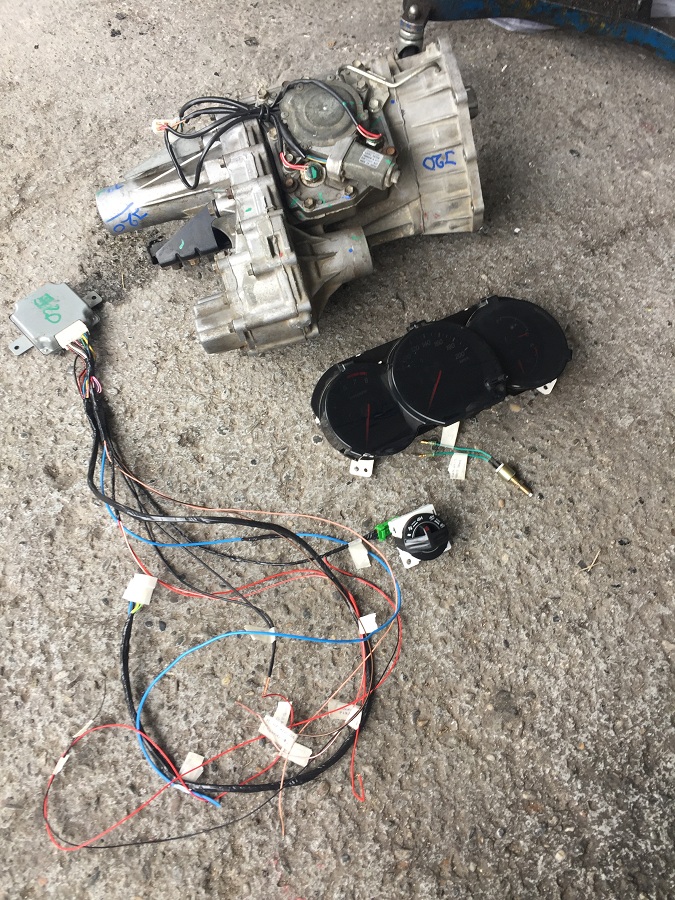

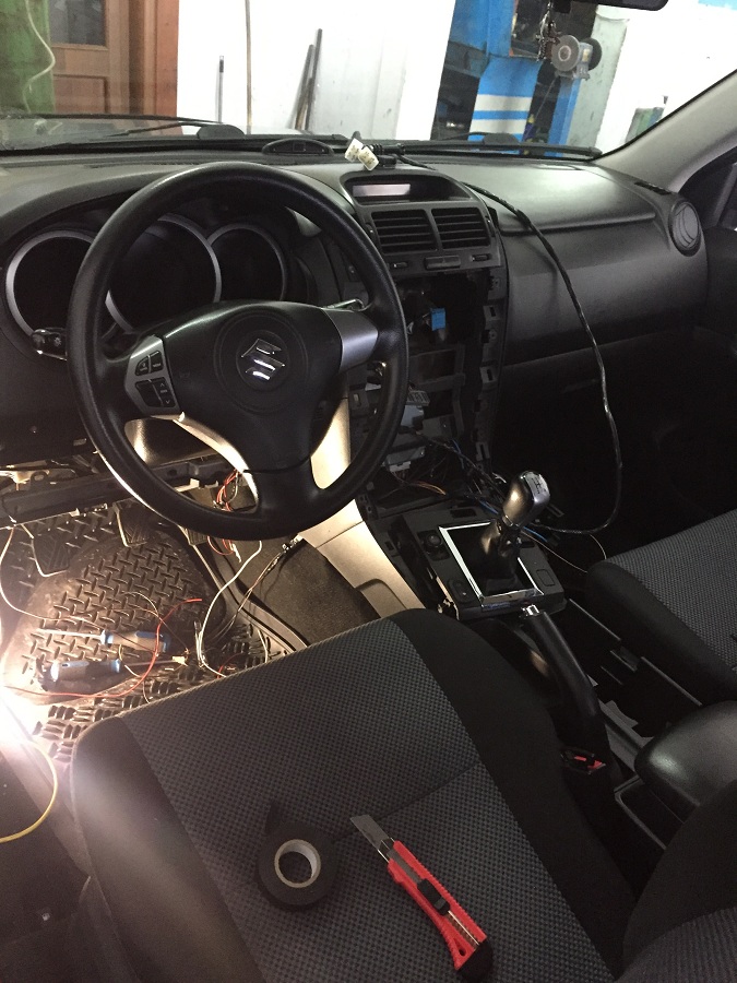

Παραγγέλνω τα πράγματα απο τον Σταθη και έρχονται ολα κομπλέ όπως είχαμε συμφωνήσει και τις άκρες γραμμένες και το σχέδιο που πάει το καθένα,ετσι λοιπόν βάζω το αμάξι στο συνεργείο βγάζω την ενδιάμεση κονσόλα (ραδιο και αιρκοντισιον) και ψάχνω απο την πλεξούδα τα συγκεκριμένα ρεύματα μόνος μου που θα πανε στην στην πλεξούδα της τετρακινησης.
Να σας πω ότι αυτό με πήρε απο το πρωι εως το βραδυ για να το κάνω μόνος μου δεν εχω καμια σχεση με ηλεκτρολογικα υδραυλικος είμαι εγω χαχα

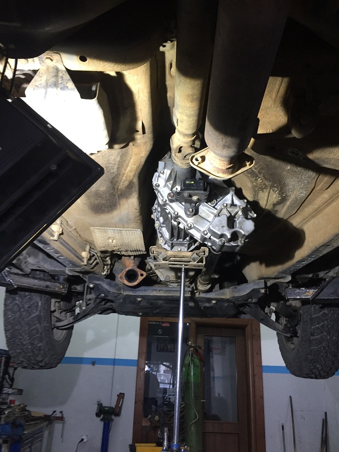

Καπου το απόγευμα είχα τελειώσει και ήμουν σίγουρος οτι όλα ειναι καλά και δεν θα κάνουν μπαμ αυτά και εγώ προχωρώ στην εγκαταστη του τρανσερ που αυτο το εκανε ο μηχανικος αφου ειχα βγάλει εγω την φυσετα κάτω την πέρασα απο την πλαστική φλάντζα που είναι στο λεβιε ταχυτήτων με πλήρες στεγανότητα.

Παραλαβη της τετρακινησης
Ολα τα ρευματα εξω απο φωτα εως odb
Τοποθετηση τρανσερ

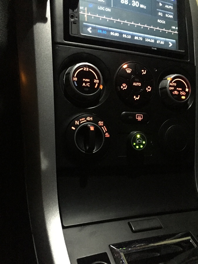

Επιτέλους φως
Να πω μετά τόσο καιρό η εγκατάσταση εχει δείξει την αξιοπιστία της και σε δυσκολίες συνθήκες στο βουνό που εκεί δεν πήγαινα ούτε για πλάκα,που μαζι με τις αναρτησης ποδιες λαστιχα εγινε ενα ολοκληρωμενο σύνολο έτοιμο για βουνό και καθημερινή χρηση :D :D
