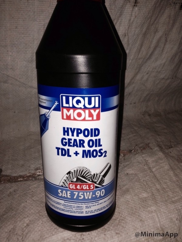

Δημοσίευσηαπό kaliakouda » Δευτ Δεκ 05, 2016 2:49 pm
georgeke έγραψε:
BOSS έγραψε:Λοιπον φιλοι να ανακεφαλαιωσουμε κατι μιας και ετοιμαζομαι για αλλαγη ελαιου βαλβολινης...
Διαβασα αν οχι ολες αλλα τις περισσοτερες δημοσιευσεις και καταληγω για NGV 2.O του 2009 με esp
1.Διαφορικο εμπρος,πισω και transfer-βαλβολινη προδιαγραφων API GL-5 80W-90(3.7 λτ συνολο)
2.Κιβωτιο ταχυτητων -βαλβολινη προδιαγραφων API GL-4 75W90(1.9 λτ)
Πιστευω να ειμαι οκ :D
απολυτα σωστος! ;-)
ΌΧΙ ακριβώς αν αυτά του διαφορικού δεν ήταν hypoid
Ενώ του transfer δεν θέλει hypoid
Τα ξαναβλέπω τώρα γιατί κάνω ένα φρεσκάρισμα αφού είμαι για αλλαγή τους
