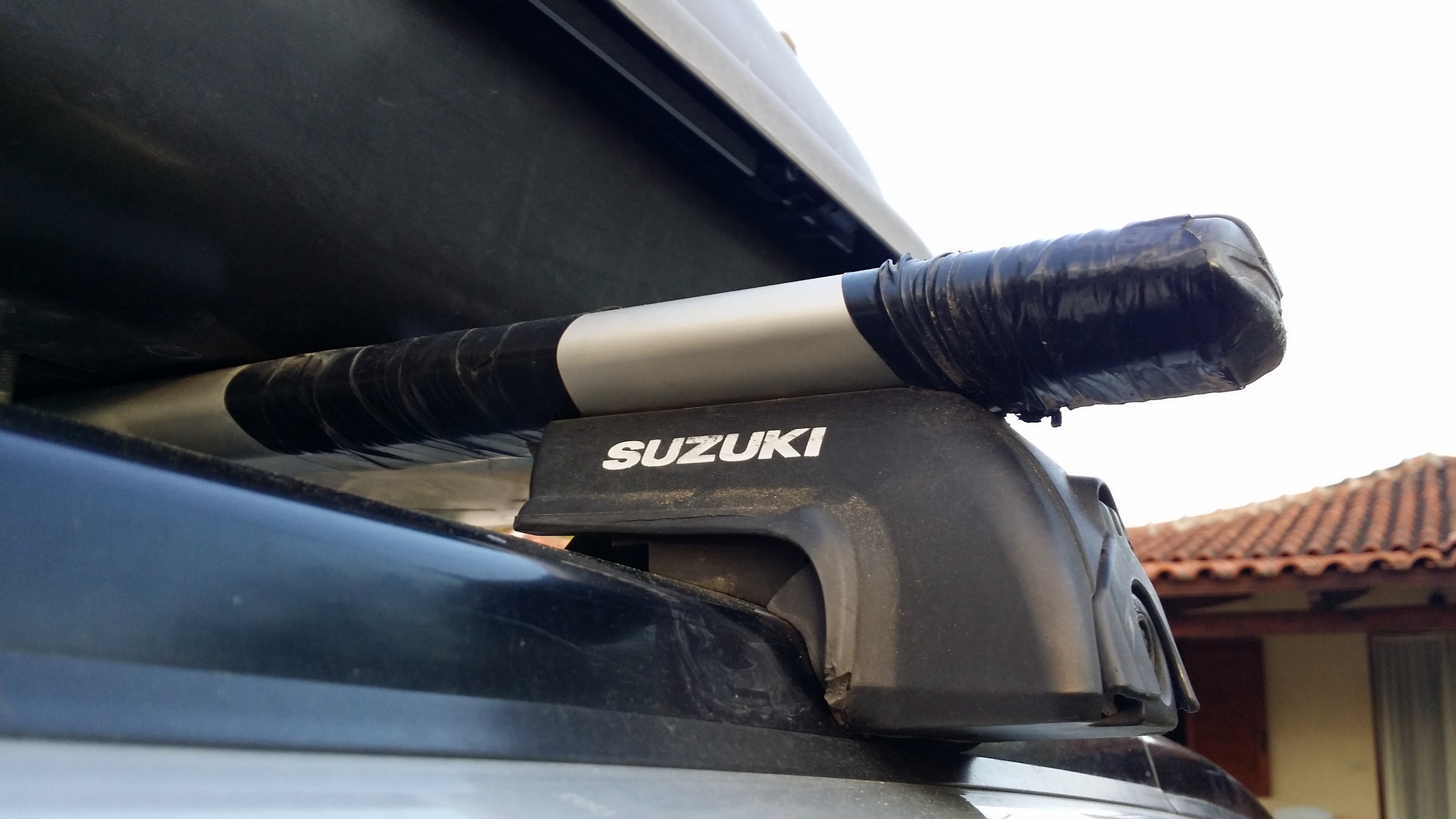

Κάπως έτσι, το πλαστικό από την κάτω μεριά έλειπε το οποίο κόβεις στα μέτρα σου αναλόγως το αμάξι, και πως το κατάλαβα? έβαλα το χέρι μου εν κινήσει κάτω από την μπάρα και σταμάτησε κάθε στροβιλισμός, το πλάκωσα με μονωτική ταινία αντί το πλαστικό για να μην κοπτοράπτω και ησύχασε ο τόπος!!
Δεν υπάρχουν πιο ήσυχες μπάρες από αυτές, αθόρυβες εντελώς !!

kaliakouda έγραψε:Κάπως έτσι, το πλαστικό από την κάτω μεριά έλειπε το οποίο κόβεις στα μέτρα σου αναλόγως το αμάξι, και πως το κατάλαβα? έβαλα το χέρι μου εν κινήσει κάτω από την μπάρα και σταμάτησε κάθε στροβιλισμός, το πλάκωσα με μονωτική ταινία αντί το πλαστικό για να μην κοπτοράπτω και ησύχασε ο τόπος!!
Έχεις εικόνα να μου δείξεις τι έκανες;;;

Όπου βλέπεις μονωτική, από κάτω έχει τρύπα για ρύθμιση της απόστασης που θα μπει το μπράτσο
Αν το κενό αυτό μείνει δημιουργεί θόρυβο, φαντάζομαι να έχουμε ίδιο τύπο Thule

kaliakouda έγραψε:Όπου βλέπεις μονωτική, από κάτω έχει τρύπα για ρύθμιση της απόστασης που θα μπει το μπράτσο
Ελήφθη... και κατανοητό!!! Θα κοιτάξω όταν κατέβω ξανά στο πατρικό μου αν έχουν κάποιο πλαστικό!

'Όταν έλεγες μονωτική αυτό εννοούσες; εγώ νόμιζα μια λωρίδα κατά μήκος των σχισμών!!! Εγώ αυτό έκανα και δεν έχει θέμα, μένουν για πάντα!!! :D
Re: Που να βάλω τους προβολείς led στο NGV;
Δημοσίευσηαπό kaliakouda » Τρί Απρ 18, 2017 1:06 pm
Βαριόμουν ρε φίλε να κόβω κομματάκια από πλαστικό, η ταινία είναι ενδοτική και την σπρώχνεις και λίγο όταν χρειαστεί για να μπει το μπράτσο λίγο πιο κει :lol:

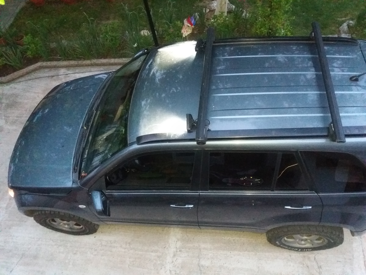

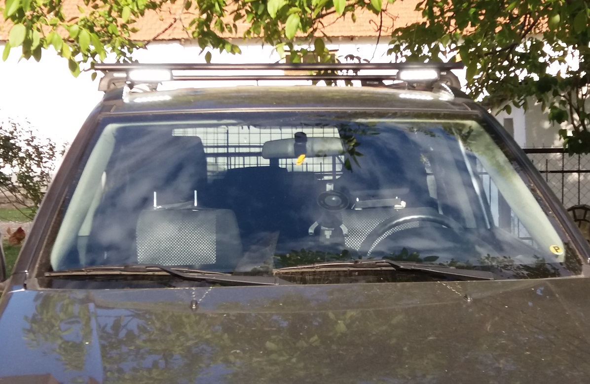

λοιπόν... μιας και το 63%(αυτήν την στιγμή) ψήφισε μάσκα!! τελικά εβαλα προβολείς στην οροφή!! :mrgreen: :mrgreen: (και γώ μάσκα είχα ψηφίσει εντωμεταξύ :shock: :wank: :wank: ) Το ερώτημα βέβαια ήταν για άλλους προβολείς σαφώς μεγαλύτερους τόσο σε watt όσο και σε όγκο, οι οποίοι εξακολουθώ να πιστεύω ότι κάθονται "κουτί" στην μάσκα!! :D :D
Σηκώνω λοιπόν μερικές επιπλέον φωτό για να είναι ολοκληρωμένο το πόστ..
τελική εγκατάσταση
τελικά η μπάρα τραβήχτηκε πιο πίσω για να έχω καλύτερο πλαϊνό φωτισμό..

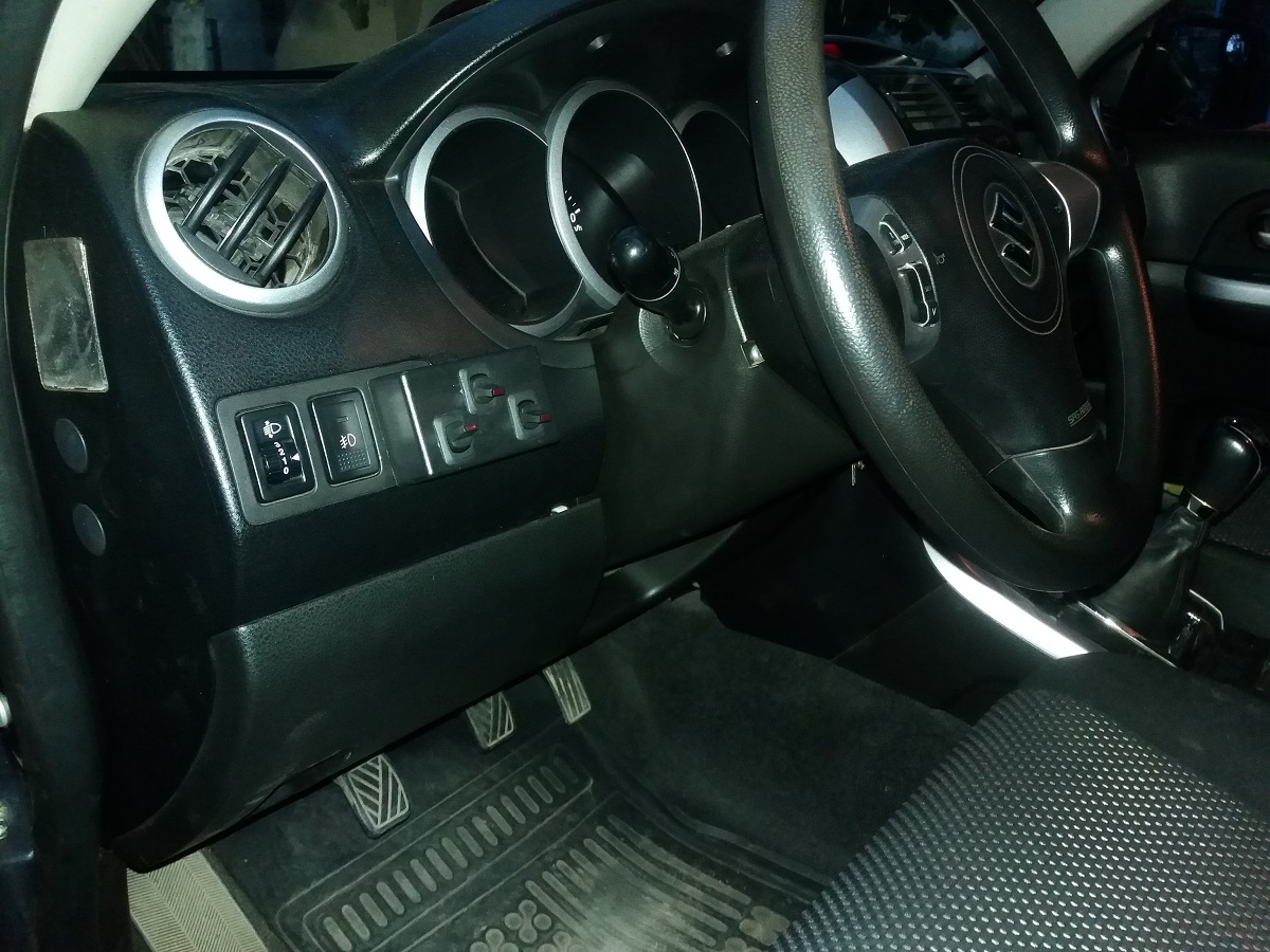

διακόπτης

Ωραιοι και καλοφωτιστοι!! :clap: :clap:
:think: Δεν βαζεις ακομα δυο στην μεση :whistle:

Οι διακόπτες είναι σίγουρο ότι θα αντέξουν τα αμπερ? δεν είναι όπως βλέπω αεροπορικού τύπου
Δημοσίευσηαπό Antonioz » Τετ Απρ 19, 2017 11:51 am
Οι διακόπτες αντέχουν μέχρι 250A (γράφουν πάνω τους τουλάχιστον) αλλά δεν δέχονται φορτία γιατί ουσιαστικά το μόνο που κάνουν είναι να οπλίζουν τα ρελε!! ;-)
