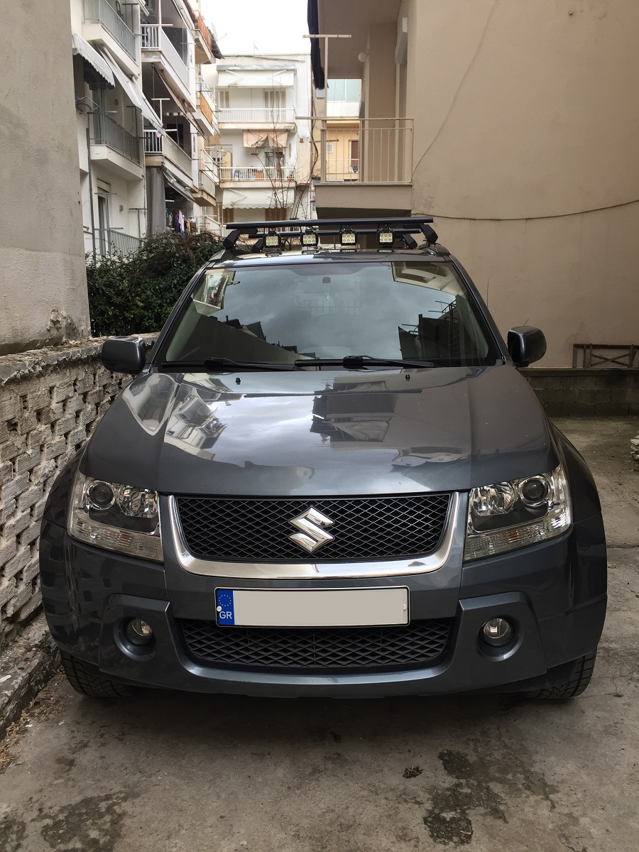

Άψογος :clap: :clap: :clap:
Τώρα θα κάνεις τη νύχτα μέρα :dance:
Ερώτηση τα εξωτερικά ειναι διασποράς και τα μεσαία καρφιά ή ολα καρφιά?

Πολύ όμορφα, πες μας και τις εντυπώσεις σου γιατί τα βλέπω μικρούλια
Re: Προβολείς οροφής
Δημοσίευσηαπό thomas91 » Κυρ Φεβ 05, 2017 3:53 pm
Παιδια και μετα δυο ημουν ευχαριστημενος τωρα μετα 4 θα σας πω οταν νυχτωση,το καθε προβολακι ειναι 18w εχει 6 led και καθε led ειναι 3w
Ολα ειναι καρφια και τα 4 και απο ξερω ειναι 30μοιρων,σαν συνολο ειναι σαν μια ledobara 72w αλλα πιστευω με πιο πολυ φως λογο οτι δεν ειναι σχεδον διπλα διπλα

Μια χαρά είναι του πάνε πολύ , καλορίζικα ;-)
Βάλε μια, δυο, τρις... φώτο από κοντά , να δούμε από κοντά και το δέσιμο στην μπάρα ;-)

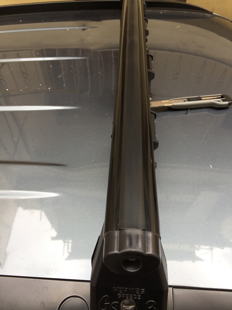

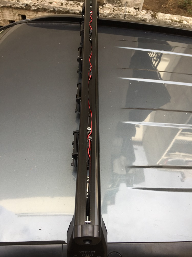

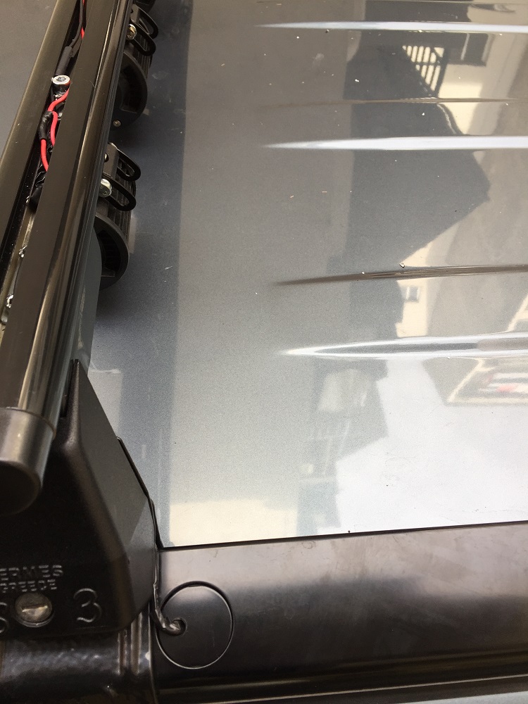

Τα καλωδια ειναι μεσα στον αυλο που εχει η μπαρα και οταν το αντιολισθητικο λαστιχο δεν φαινεται τιποτα
Θα βγαλω και μερικες απο κοντα και μπροστα

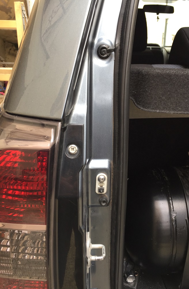

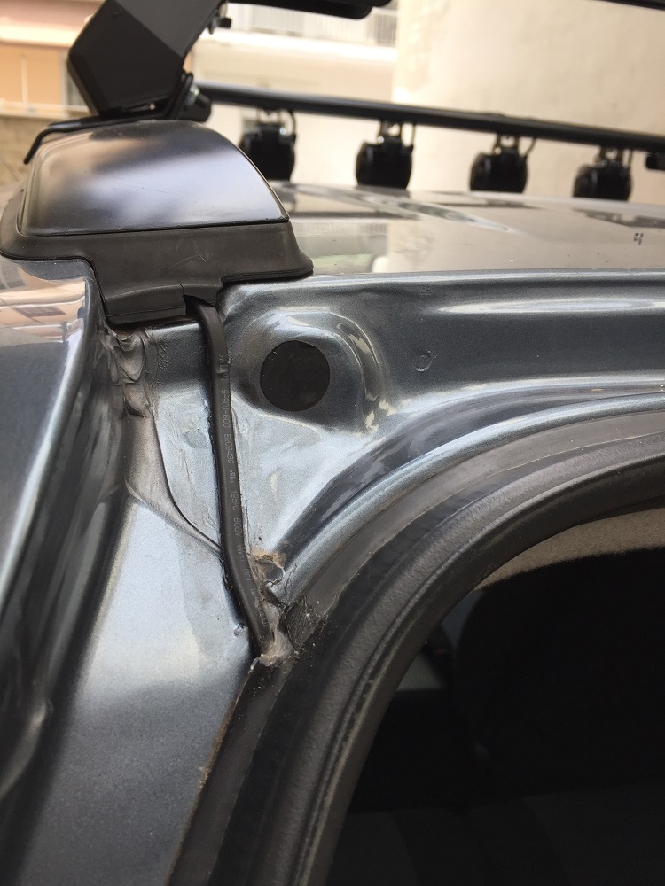

Το καλώδιο για το ρεύμα που καταλήγει; Κάτι φαίνεται στη μια φωτογραφία αλλά δεν μπορώ να καταλάβω.
mikemicha
Δημοσιεύσεις: 3088
Suspension: MAD+.....
Δημοσίευσηαπό thomas91 » Κυρ Φεβ 05, 2017 7:55 pm
Το περασα κατω απο την ραγα και το εβγαλα πισω απο εκει κατω απο το λαστιχο τις πορτας κ μετα μεσα στην καμπινα απο την ταπα εβαλα και μπρος πισω σiλικονη για να μην μπει σταγονα μεσα :lol:

Καλορίζικα Θωμά.Πιστεύω ότι καλύτερα θα ήταν αν είχες τα εξωτερικά διασποράς για καλύτερο φωτισμό στα πλαϊνά.

Μια χαρά είναι , όμμα θέλεις να βγάλεις την μπάρα, πως βγαίνει ; ρωτάω γιατί κάτι σχεδιάζω εκεί και βλέπω ιδέες . ;-)
Δημοσιεύσεις: 6766
Δημοσίευσηαπό thomas91 » Κυρ Φεβ 05, 2017 9:04 pm
Σταύρος 4x4 έγραψε:Μια χαρά είναι , όμμα θέλεις να βγάλεις την μπάρα, πως βγαίνει ; ρωτάω γιατί κάτι σχεδιάζω εκεί και βλέπω ιδέες . ;-)
Σταυρο το κεντρικο κουμπομα ειναι φυσακια οποτε απλα το βγαζεις και παιρνεις την μπαρα μαζι μετα προβολια ;-)
