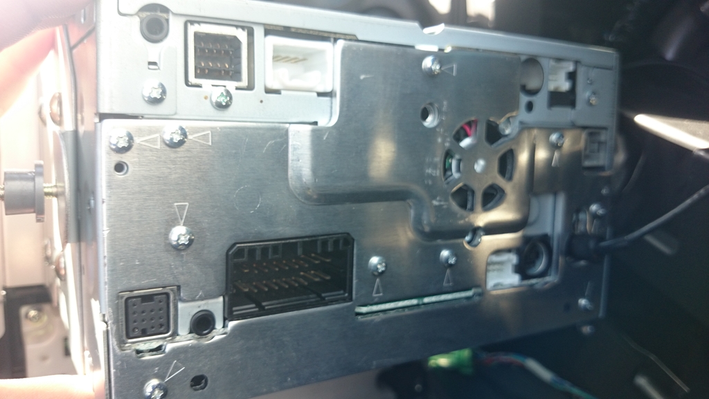

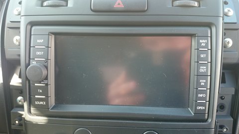

Πάντως οι χάρτες είναι πολύ καλόι και ενημερωμένοι ακόμη και με δρόμους που κατασκευάστηκαν το 2014... Σήμερα έκατσα και έβγαλα το μηχάνημα για να μου φύγει η απορία περί τίνος πρόκειται... Παρακάτω θα δείτε το μηχάνημα απο μπροστά, απο πίσω τα βύσματα και το ταμπελάκι...
Η μούρη του μηχανήματος...
Η πίσω πλευρά....

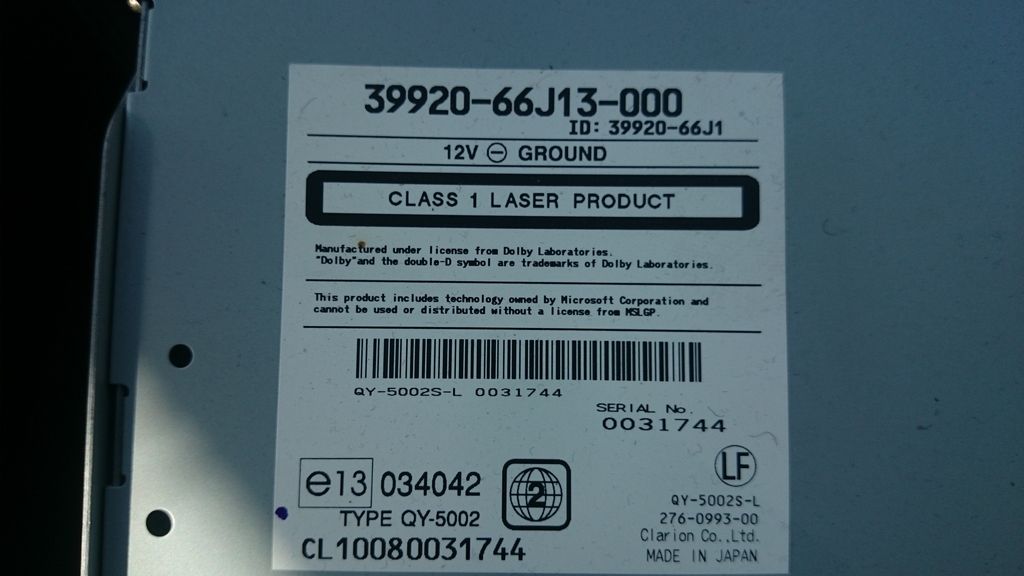

και το ταμπελάκι...
Το μηχάνημα είναι το clarion QY-5002S, το οποίο βγηκε σε συνεργασία της clarion και της suzuki απ ότι έχω καταλάβει... Το ερώτημα είναι μπορώ να τοποθετήσω τη πολυπόθητη καμερούλα??? Ας με διαφωτήσουν οι ειδικοί..!

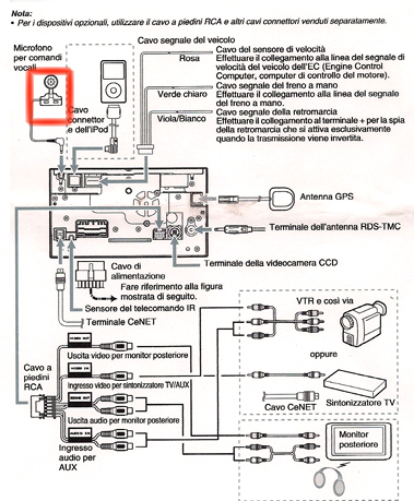

Απ ότι φαίνεται όχι αλλά σε γειτονικό ιταλικό forum βρήκα το παρακάτω σχεδιάγραμμα...

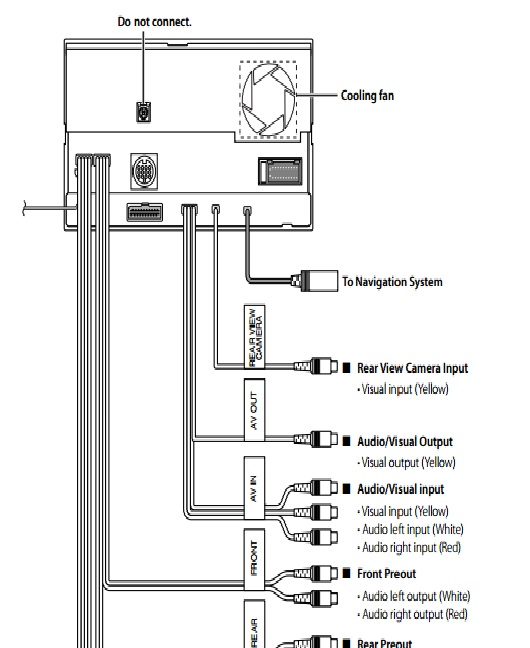

Καλησπέρα, να ζητήσω και εγώ τη βοήθεια σας για την κάμερα οπισθοπορείας, έχω τοποθετήσει αυτή την κάμερα http://www.ebay.com/itm/281180740433 έχω κάνει την καλωδίωση, έχω πάρει ρεύμα από το φανάρι της όπισθεν, αλλά στο καλώδιο rear view camera δεν έχω εικόνα, δοκίμασα να συνδέσω την κάμερα στο av-in έχω εικόνα όταν το v-sel είναι στο video αλλά για να λειτουργεί η εικόνα πρέπει να έχω σηκωμένο το χειρόφρενο, αυτή τη στιγμά το καλώδιο επιστροφής δεν το έχω πουθενά συνδεδεμένο γιατί δε βρήκα στην πλεξούδα καλώδιο rear view ή reverse, έχετε καμιά ιδέα στο τι πρέπει να κάνω? δε με ενοχλεί το v-sel που πρέπει να πατάω όσο το χειρόφρενο! η συσκευή που έχω είναι η ddx-6029!!!

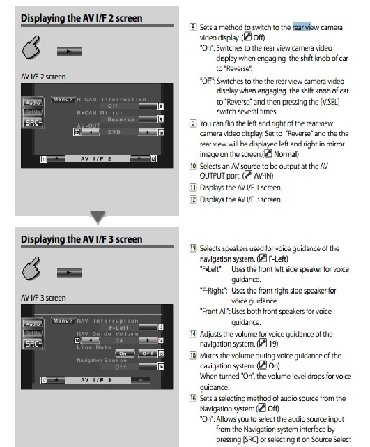

Θα έχεις εικόνα μόνο όταν βάζεις όπισθεν... και πρέπει να κάνει κάποιες ρυθμίσεις στο kenwood σου.
Για ρίξε μια ματιά εδώ
