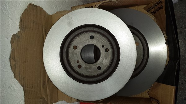

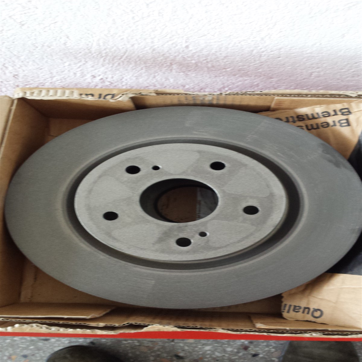

Δημοσίευσηαπό ΓΙΩΡΓΟΣ ΜΠΕΛΟΥΛΗΣ » Τρί Ιαν 26, 2016 4:47 pm
Επανέρχομαι στο θέμα γιατί το παρατήρησα σήμερα κάνοντας αμμοβολή τις πλάκες , από την μέσα μόνο πλευρά το τακάκι παταει μόνο στο κέντρο του δίσκου , και όχι μέχρι την άκρη , ενώ στον άλλο δίσκο παταει μέσα έξω σε όλη την επιφάνεια . Τι μπορεί να φταίει :think:

Δημοσίευσηαπό STRANTZALIS K. » Τρί Ιαν 26, 2016 5:23 pm
Μόνο αν είναι πέτσικα τα τακάκια !! :snooty:
Και για ποιο λόγο έγινε η αμμοβολή ?

Δημοσίευσηαπό ΓΙΩΡΓΟΣ ΜΠΕΛΟΥΛΗΣ » Τρί Ιαν 26, 2016 6:50 pm
Κωστη θα της περάσω ένα πάσο στο τόρνο και αν είναι καλές θα της κρατήσω , και με την ευκαιρία της έκανα και μια αμμοβολή για να καθαρίσουν η σκουριές . Υπάρχει περίπτωση να είχα συμπτώματα στραβού δίσκου και να οφείλετε στο τακάκι :think:

Δημοσίευσηαπό STRANTZALIS K. » Τρί Ιαν 26, 2016 7:09 pm
καμία περίπτωση !! Πάντος και με το τόρνο δε γίνοντε θαύματα.
Θα ελαχιστοποιηθεί το τρέμουλο αλλά καινούριοι δε θα γίνουν ;-)

Δημοσίευσηαπό kaliakouda » Τρί Ιαν 26, 2016 10:44 pm
Στραβές πιθανότατα Γιώργη
Re: ΔΙΣΚΟΠΛΑΚΕΣ NGV
Δημοσίευσηαπό lyggas » Τετ Ιαν 27, 2016 2:10 am
Κατά την ταπεινή μου άποψη, όταν οι δισκόπλακες φτάνουν σε σημείο να μην πατάει το τακάκι καλά στην επιφάνειά τους είναι για πέταμα.

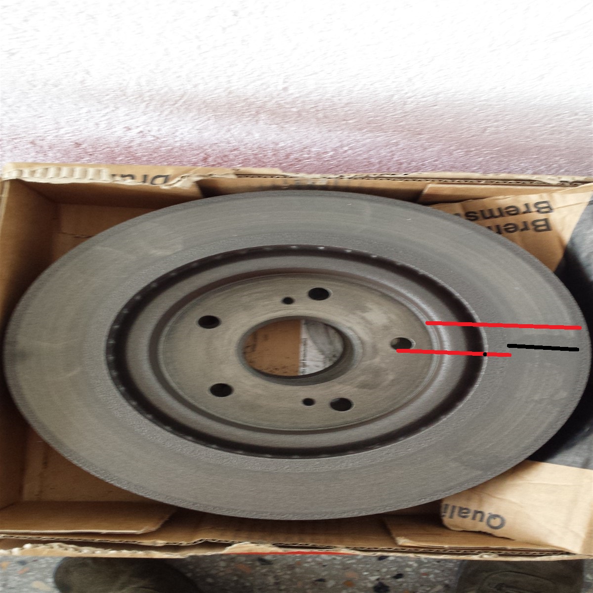

Δημοσίευσηαπό ΓΙΩΡΓΟΣ ΜΠΕΛΟΥΛΗΣ » Πέμ Μαρ 17, 2016 10:31 pm
20160208_114116 (600 x 337).jpg (47.3 KiB) 5612 προβολές
Τελικά ήρθε η ώρα του τόρνου και το αποτέλεσμα ήταν να κατέβουν μόνο 2 δέκατα η κάθε πλευρά

Δημοσίευσηαπό BOSS » Παρ Μαρ 18, 2016 8:46 am
Δηλαδή μιλάμε για 0,2mm :ugeek:
Με το καλό να τις ξαναβαλεις και καλά φρεναρισματα :-)
