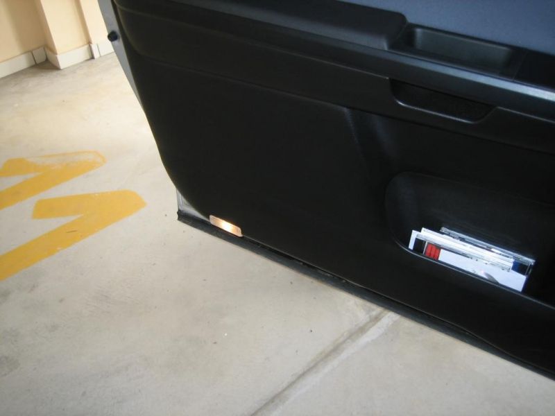

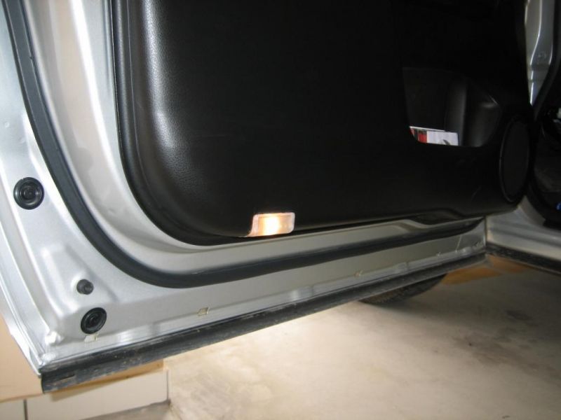

Δημοσίευσηαπό JohnnyBoy » Κυρ Οκτ 18, 2009 4:42 pm
οριστε και οι φωτό απο τα σποτακια στις πόρτες!

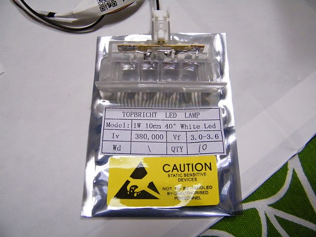

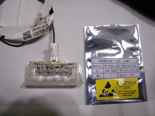

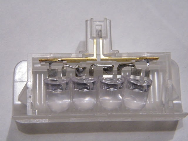

Και για τους πιο προχωρημενους.......μια λυση με σποτακια led.
http://picasaweb.google.com/10503402926 ... irectlink#
