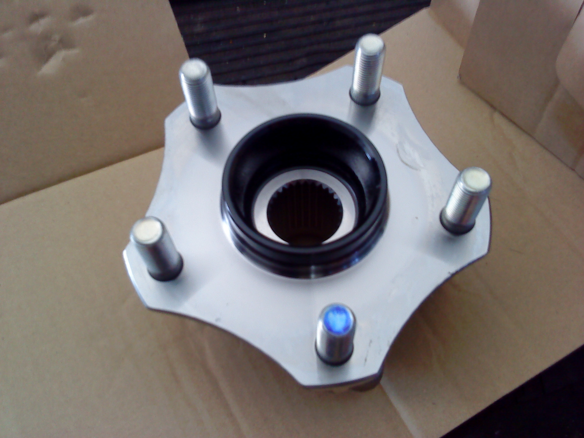

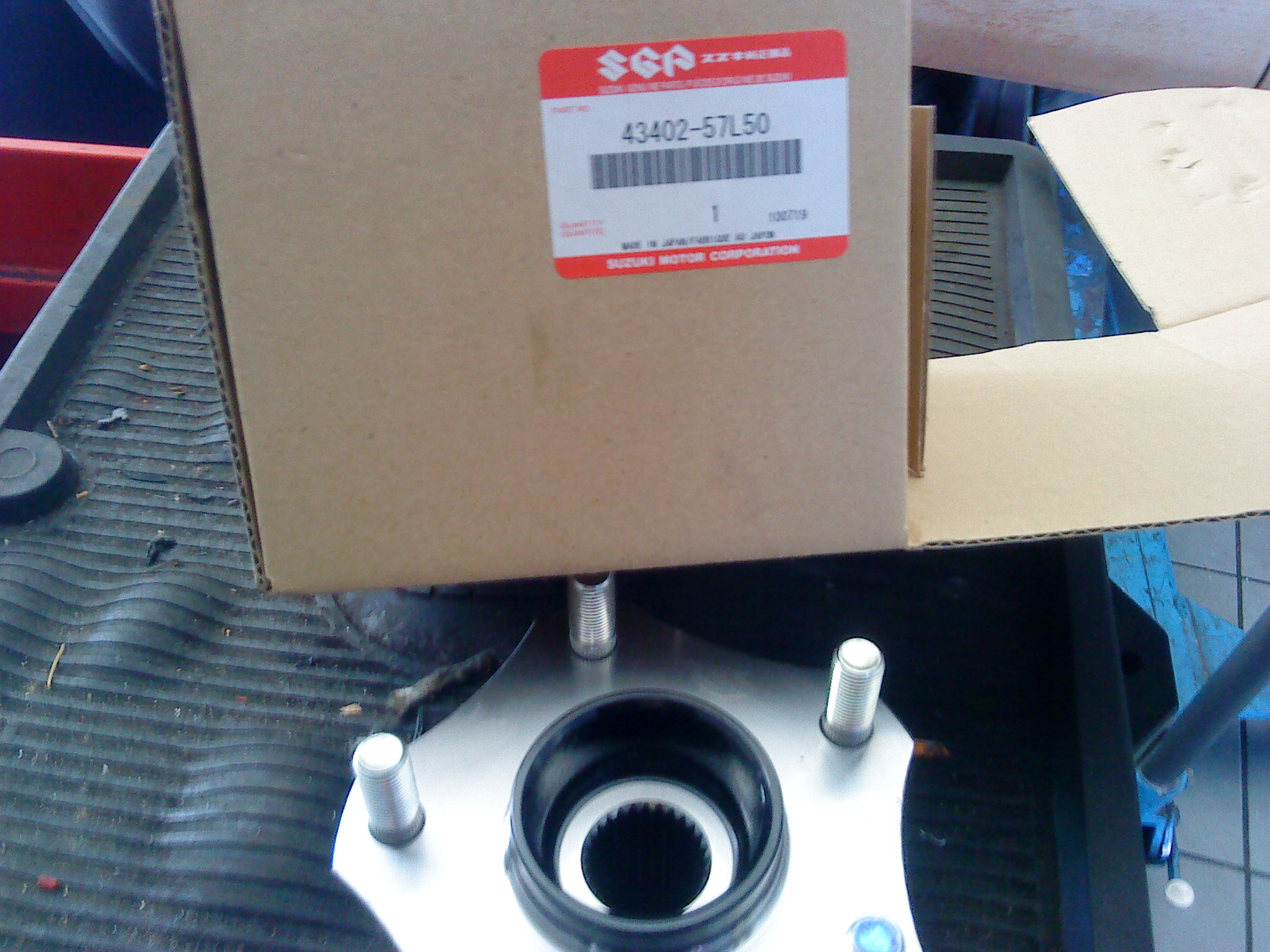

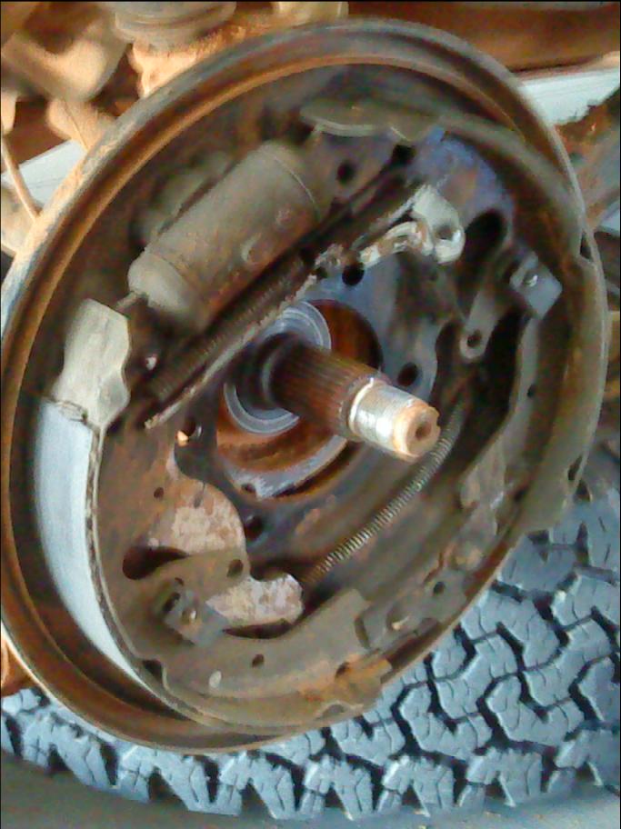

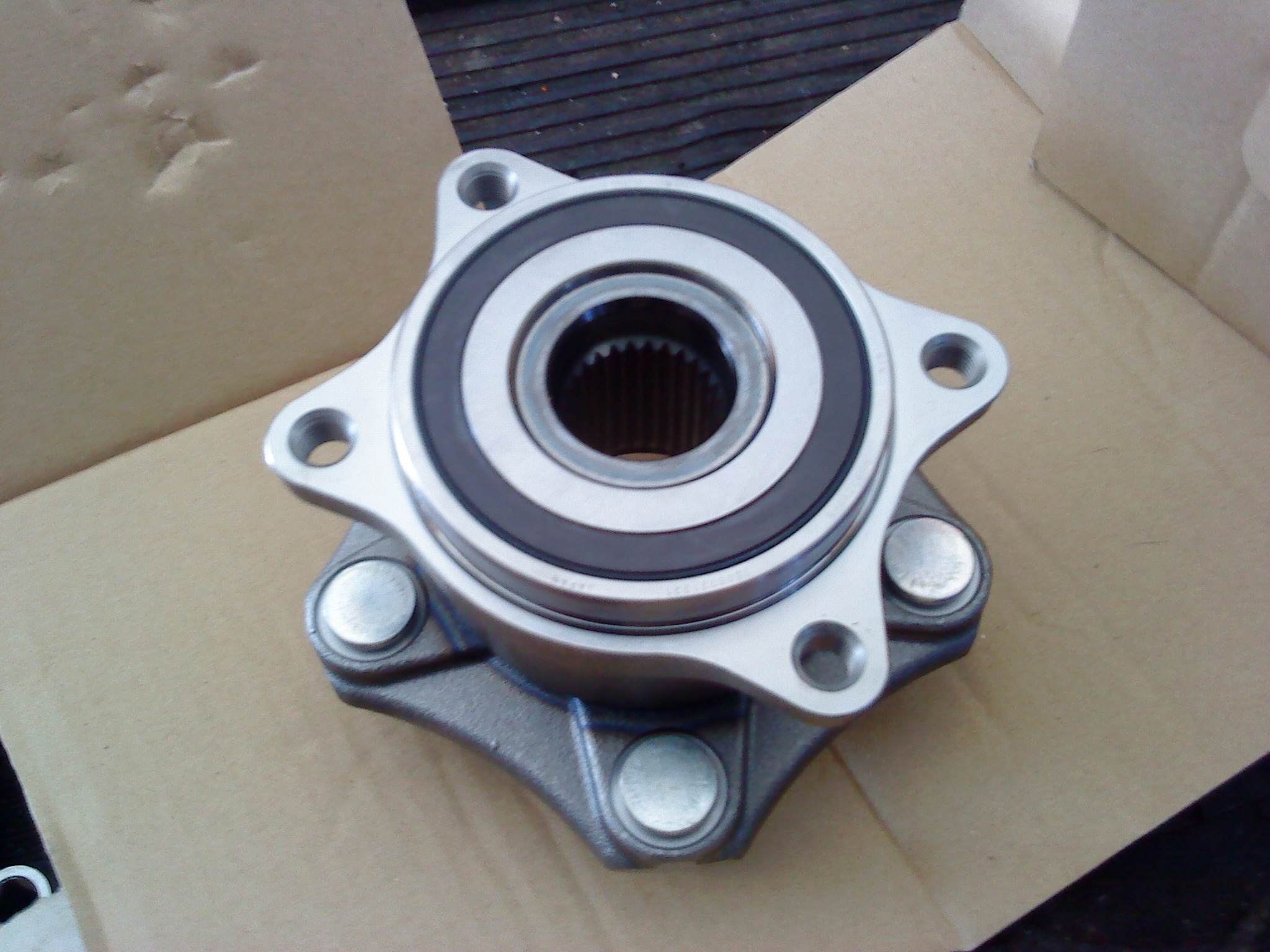

Το ανταλλακτικό επιτέλους ήρθε , οπότε χθες το πρωί έγινε η αντικατάσταση .
Τελικά όσοι μίλησαν για μουαγιε , είχαν απόλυτο δίκιο .
Η καλή μας η Suzuki ,δεν αντικαθιστά μόνο το ρουλεμαν του τροχού , αλλά το δίνει σαν κωδικό ανταλλακτικού μαζί με το μουαγιε !!! :?
Θέλετε να μάθετε και την τιμή του ανταλλακτικού ... ? Μόνο 250 Ε ! :evil: :evil: :evil:

Το ρουλεμαν μου είχε πολλά μπόσικα ! Ήταν σε πολύ κακή κατάσταση ! Να φανταστείς ότι τρόμαξα να φτάσω Κόρινθο ! Μιλάμε για απελπιστικό βουητό ... :snooty:
Το παλιό ανταλλακτικό το κρατάνε υποχρεωτικά , αφού η αντικατάσταση έγινε δωρεάν με εγγύηση !
