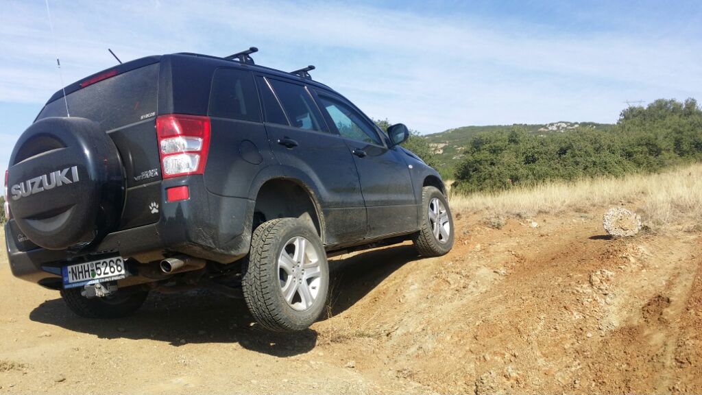

Δημοσίευσηαπό jimsiv » Τετ Ιαν 24, 2018 8:00 pm
Το δικό μου έχει lsd χωρίς esp-tcs. Στην παρούσα φωτογραφία με τον έναν τροχό αρκετά σηκωμένο, ανέβηκε κανονικά. Με τους δύο χιαστί στο ίδιο σημείο έπρεπε να κάνω λίγο μπρος-πίσω για να πιάσει κάπου ο ένας και με λίγο φόρα ανέβηκε. Αν ακινητοποιηθείς όμως και το τεραίν δεν σου επιτρέπει να κάνεις τζιριτζάντζουλες πρέπει να φωνάξεις τον Antonioz με τον εργάτη :whistle: :whistle:
Στην λάσπη όμως θεωρώ πως τα πάει καλύτερα χωρίς τα ηλεκτρονικά μπλιμπλίκια. (και αυτό γιατί χώνεσαι με φόρα γνωρίζοντας ότι δεν έχεις τίποτα να σε σώσει!!! :lol: :lol: :lol: )
