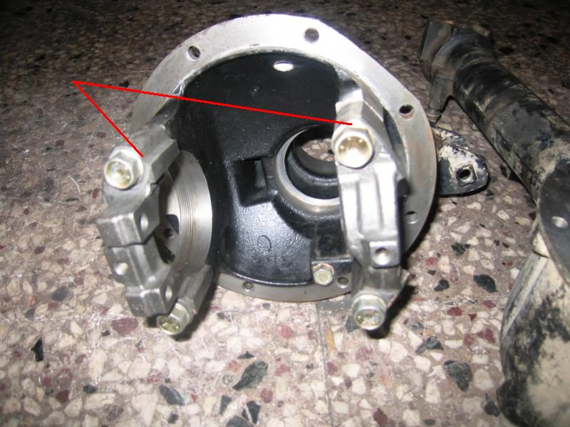

Ναι μπαίνουν και δεν υπαρχει θέμα χώρου η ελειψης(Η protrack μπορεί να το κατασκευάσει)..ΑΛΛΑ....να το ξαναπώ.....θέλεις καβούκι διαφορικού(case differential) δλδ από μαντέμι και όχι αλλουμίνιο γιατι μαλλον τα κουζινέτα για τα ρουλεμάν πολύ πιθανόν να Μην αντέξουν και να σπάει το καβούκι πίσω στην ουρά.... :idea:
Να υποβάλλω και μία φώτο από τις βάσεις των ρουλεμάν των γκρούπ από το παλιό για να καταλάβεις.Το θέμα είναι ότι ο χώρος είναι στενός και το μαντέμι σε εκείνο το σημείο εχει το ίδιο πάχος με το αλλουμίνιο.
