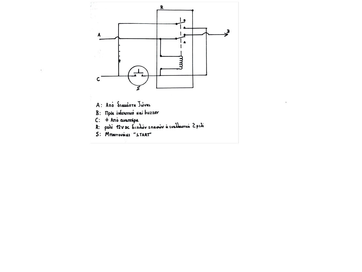

Καλή σας μέρα φίλοι συμφορουμίτες,
Θα ήθελα να θέσω υπὀψη σας ένα κυκλωματάκι αναστολής της ηχητικης και οπτικής ειδοποίησης για την ζώνη ασφαλεἰας που έχω εφαρμόσει στο NGV μου εδώ και πολύ καιρό με μεγάλη επιτυχία.
Το πλεονἐκτημα του κυκλώματος αυτού είναι οτι δίνει την δυνατότητα της επιλεκτικής χρήσης. Δηλαδή ολα λειτουργούν κανονικά και μόλις το αυτοκίνητο ξεπεράσει την ταχύτητα των 20Km/h ενεργοποιείται η ηχητική ειδοποίηση, τότε ή φοράμε τη ζώνη ή πατάμε το κουμπάκι οπότε σταματάει το buzzer και σβήνει το φωτάκι. Οταν σβήσει το αυτοκίνητο και ξαναβάλουμε μπροστά,πάλι πρέπει να διαλέξουμε, κουμπάκι ή ζώνη. Επίσης αν μετα την ενεργοποίηση του κυκλώματος φορέσουμε την ζώνη, μόλις την βγάλουμε το buzzer θα ηχήσει κανονικά. Για όσους έχουν σχετικές γνώσεις το κυκλωμα είναι απλό. Το μικρομπουτονάκι το έχω τοποθεήσει στην τάπα του διακόπτη θέρμανσης του καθίσματος και το ρελέ στο χώρο της κονσὀλας μπροστά απο το λεβιέ τχυτήτων.
Ακολουθούν οδηγίες.....και πρόχειρο....σχέδιο...
Απο το λευκό φισάκι που υπάρχει κάτω απο το κάθισμα φεύγουν δύο καλώδια, ένα μαύρο και ένα μώβ με πράσινη γραμμή, πρός την πλεξούδα του πατώματος. Κόβουμε το μώβ/πράσινο καλώδιο και συνδέουμε την άκρη που έρχεται απο το φισάκι στο σημείο Α του κυκλώματος και την άκρη που πηγαίνει προς την πλεξούδα του πατώματος στο σημείο Β. Στο σημείο C συνδέουμε 12V + απο τον αναπτήρα ἠ απο την φίσα των αξεσουάρ.
