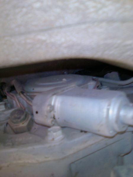

Δημοσίευσηαπό alex23 » Τρί Οκτ 28, 2008 6:29 pm
πολύ πρόχειρα μια κατασκευή για να πάρουμε ιδέες!
υπενθυμίζω οτι αυτο ειναι για να γυρίσουμε το μοχλακι στις δυο θέσεις για να κλειδώσει!
ξέρει κάποιος που μπορώ να βρω ντιζες ?

Δημοσίευσηαπό setteras » Σάβ Νοέμ 22, 2008 12:09 am
κανενα νεο απο το μετοπο εχουμε?
εχω σκευτει εναν μηχανισμο με μοτερακι απο υαλοκαθαριστιρες.
αν λειτουργει σωστα το κλειδομα πειτε μου να το εφαρμοσω!

Δημοσίευσηαπό alex23 » Σάβ Νοέμ 22, 2008 12:17 am
το κλείδωμα λειτουργεί!
στις δύσκολες εκδρομές μπαίνω από κάτω και το κλειδώνω και παει μια χαρα!
το θέμα ειναι οτι δεν εχεις πολύ χωρο για να δουλέψεις μονο αν κατέβει το βοηθητικό.
εκει εχω κολλήσει και στο που θα βρω μοχλό και ντιζα!
