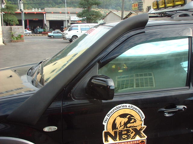

Αυτές οι φώτο είναι από τον Νοέμβρη . Δυστυχώς το project δεν είναι εύκολο να γίνει με τον αφρό διότι πίστευα ότι εσωτερικά θα έπαιρνε την φόρμα της λαμαρίνας. Αμ δε δυστυχώς ο αφρός διογκώνεται από όλες τις πλευρές με αποτέλεσμα ενώ μπορείς πολύ όμορφα ρίχνοντας τον αφρό, εξωτερικά κόβεις κομμάτια διαφανής μεμβράνης αυτήν που έχουμε για το φαγητό σκεπάζεις τον αφρό και του δίνεις το σχήμα που θες σαν να πλάθεις κουλούρια εσωτερικά καθώς στεγνώνει διογκώνετε με αποτέλεσμα να χάνει την φόρμα που έχει πάρει αρχικά από το φτερό και την κολώνα. Δοκίμασα άλλη μία φορά το εξής αφού χάλασε εσωτερικά η φόρμα την έκοψα με φαλτσέτα έριξα πάλι ένα λεπτό στρώμα αφρού και κόλλησα το αρχικό κομμάτι . Δυστυχώς για άλλη μια φορά δεν είχα βάλει πολλές ταινίες με αποτέλεσμα να μην πάρει πάλι την σωστή φόρμα. Πιστεύω αν δουλευτεί με λίγη πίεση θα βγει το σχέδιο . Στην συνέχεια πολύ εύκολα τρίβεις τον αφρό και αφού λειανθεί καλύπτεις με φύλλο πολυεστέρα την μισή επιφάνεια αφού στεγνώσει το ξεκολλάς και καλύπτεις την άλλη μισή . Αφού στεγνώσει ενώνουμε τα δύο κομμάτια με πολυεστέρα και είναι έτοιμο .

Προκαλεις τωρα να ανεβασω φωτος απο το δικο μου αλλα οχι! Σας το φυλαω για εκπληξη! Αυτο που εχεις βαλει ειναι αφρος πολυ-κατι ετσι? Θα ειναι σταθερο και ανθεκτικο? εγω ετοιμαζω με Πεντζετακης σωληνα φ6 και λυγισμα με ζεστο αερα στις κουρμπες του αυτοκινητου και απο μεσα βαρελακι. ασε τουμπανο! Θα ανεβασω φωτος αργοτερα μιας και εχει ##@%#@$%#^ το usb και το card reader μαζι!... Τελος παντων με την πρωτη ευκαρια θα ανεβασω. Και φυσικα μου αρεσει το project σου αλλα καλυτερα ειναι να το πεις εδω γιατι θα υπαρχουν πολλοι ισως που θα θελουν να φτιαξουν κατι αντιστοιχο!

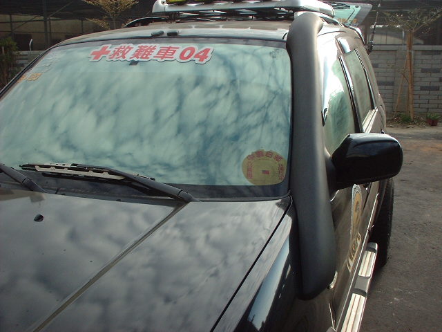

Μακαρι και στο ευχομαι ολοψυχα. Αλλα εχω να κανω 2 παρατηρησεις. Αρχικα γιατι ειναι στη μερια του οδηγου η εισοδος, του σνορκελ στο φτερο και οχι στην αριστερη οπως ειναι το δικο μας ( δε ξερω αν το diesel εχει αλλου την εισαγωγη πραγμα λιγο απιθανο για μενα ) και δευτερον, στην εισοδο του αερα πανω πανω, δεν παρεχει καμια προστασια! Θα μου πεις ετσι να μπει μεσα. Αλλα ποτε δε ξερεις. Εγω αγορασα απο Defender εξωτερικη εισαγωγη μονο το πανω κομματι και ειναι και γ@%^. Περιμενω να ερθει απο η μπαιη για να συνεχισω. Πρεπει να αγορασω και το βαρελακι, αστα ιστορια μου αμαρτια μου αυτο το αμαξι... Αλλα θα γινει ***νακι!!!

Δημοσίευσηαπό apollo » Παρ Ιαν 15, 2010 8:58 pm
GrandViturbo έγραψε:Μακαρι και στο ευχομαι ολοψυχα. Αλλα εχω να κανω 2 παρατηρησεις. Αρχικα γιατι ειναι στη μερια του οδηγου η εισοδος, του σνορκελ στο φτερο και οχι στην αριστερη οπως ειναι το δικο μας ( δε ξερω αν το diesel εχει αλλου την εισαγωγη πραγμα λιγο απιθανο για μενα ) και δευτερον,
Συγκεντρώσουουουουουουουουου ...... είναι δεξιοτίμονο!!!

Δημοσίευσηαπό mikeGV » Παρ Ιαν 15, 2010 9:06 pm
apollo έγραψε:
:wink: :wink: :wink: :wink: :wink: :wink:
Η αρχική σκέψη ήταν να γινόταν διακοσμητικό χωρίς να ανοίξω τρύπες και άλλα και αν μου άρεσε και με την βοήθεια των μελών και τις γνώμες τους για το αν θα αναπνέει σωστά το όχημα θα προχωρούσα και στις τρύπες.

Δημοσίευσηαπό MAVERICK » Παρ Ιαν 15, 2010 9:49 pm
mikeGV έγραψε:σκοπός μου είναι να γίνει αυτό (αν γίνει ) χαχαχαχαχαχα
Μιχάληηηηηηηηηηηηη :lol: :lol: :lol: βάλε ολόκληρη την φωτογραφία ρε συ :lol: :lol:
Χαχαχαχαχα ρε ότι φτιάχνετε θα έχει εφαρμοστεί πρώτα σε Maverick :lol: :lol:
Τα καλύτερα και τα ομορφότερα τα έχουμε εμείς οι Μαβεράκιδες :lol: :lol:
Απατεώνα MIke :twisted: έκοψες την φωτό ε? :lol: :lol: :lol: :happy-wavemulticolor: Χαχαχαχαχα τι νομίζεις ρε,τζιτζίκια πεταλώνουμε?χαχα :mrgreen: :mrgreen: :mrgreen:

Δημοσίευσηαπό mikeGV » Παρ Ιαν 15, 2010 10:07 pm
Δεν την έκοψα Σπύρο έτσι είναι η φώτο και το εργαλείο δεν είναι MANERIK αλλά το αδελφάκι του το TRIBUTE

Δημοσίευσηαπό mikeGV » Παρ Ιαν 15, 2010 10:10 pm
εκτός αν στην Κίνα το maverik το λένε tribute γιατί και σε εμένα για maverik μου κάνει :wink: :wink: :wink: :wink:

Δημοσίευσηαπό MAVERICK » Παρ Ιαν 15, 2010 10:25 pm
Mike αυτό είναι Maverick 1000% :wink:
Το έχω δεί σε φωτό ολόκληρο :wink:
Το tribute στα φτερά μπροστά έχει ένα νεύρο παράληλα με το αμάξωμα που το maverick δεν το έχει :wink:
Επίσης το tribute έχει τετράγωνο καπάκι στην τάπα του ρεζερβουάρ ενώ εγώ στρογγυλό :wink:
Τέλος τα καπάκια των φλάς στα μπροστινά φτερά είναι πορτοκαλί ενώ του maverick διαφανή :wink:

Δημοσίευσηαπό MAVERICK » Παρ Ιαν 15, 2010 10:26 pm
mikeGV έγραψε:εκτός αν στην Κίνα το maverik το λένε tribute γιατί και σε εμένα για maverik μου κάνει :wink: :wink: :wink: :wink:
escape το λένε εκτός Ελλάδος :wink:

Δημοσίευσηαπό GrandViturbo » Σάβ Ιαν 16, 2010 4:32 am
apollo έγραψε:
Πιστευω φιλε Απολλο, πως αν ητανε δεξιοτιμονο τοτε
και οι καθαριστηρες θα λειτουργουσαν απο την αλλη μερια μιας και του οδηγου πιανει το παρμπριζ απο την μεση κατω εως τερμα πανω. Τσεκαρε το και πες μου.
