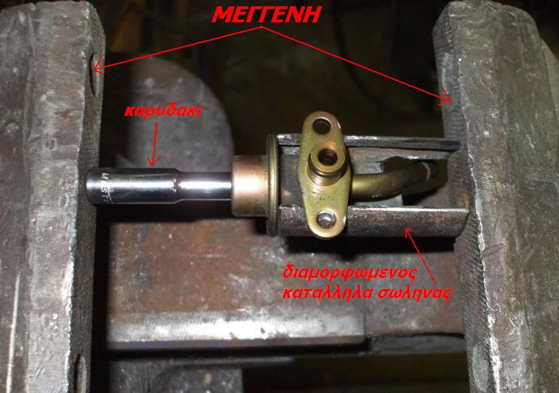

Λοιπον,καταρχην να ξεκαθαρισω οτι ο τιτλος του θρεντ ειναι απο 1600 σε 1800.Τα 1300 απλως δεν ενδιαφερουν τα βιταρα αλλα μονο τα τζιμνυ.Επισης ο τιτλος λεει για "Σκεψεις" κατι που σημαινει οτι δεν το χω κανει ακομα γιατι το μοτερ μου εχει μονο 50.000χλμ αλλα θελω να κανω συζητηση με το φορουμ για τα πιθανα προβληματα που θα προκυψουν και τις λυσεις τους.Οποτε θεωρω απολυτα σωστες κι ενδιαφερουσες τις ενστασεις σου σε σχεση με το φτωχο μειγμα που μπορει να προκαλεσει ο υπερκυβισμος.
Πιστευω λοιπον οτι απο τα 1600 στα 1800 ειναι μικρη αυξηση του κυβισμου που θα την ανιχνευσει και θα την διορθωσει μονος του ο M.A.F.(αισθητηρας μαζας εισερχομενου αερα).Μια μετρηση με wideband αισθητηρα σε ολο το φασμα των στροφων και σε ολο το ευρος ανοιγματος γκαζιου θα μας δωσει την απαντηση.
Αν το μειγμα ειναι φτωχο,τοτε εχουμε τροπους δοκιμασμενους να αντιδρασουμε.
Οι επιστημονικοι τροποι ειναι
1)φλασαρισμα της ecu-προγραμμα
2)παραλληλος εγκεφαλος
Οι "τροποι του φτωχου" ειναι

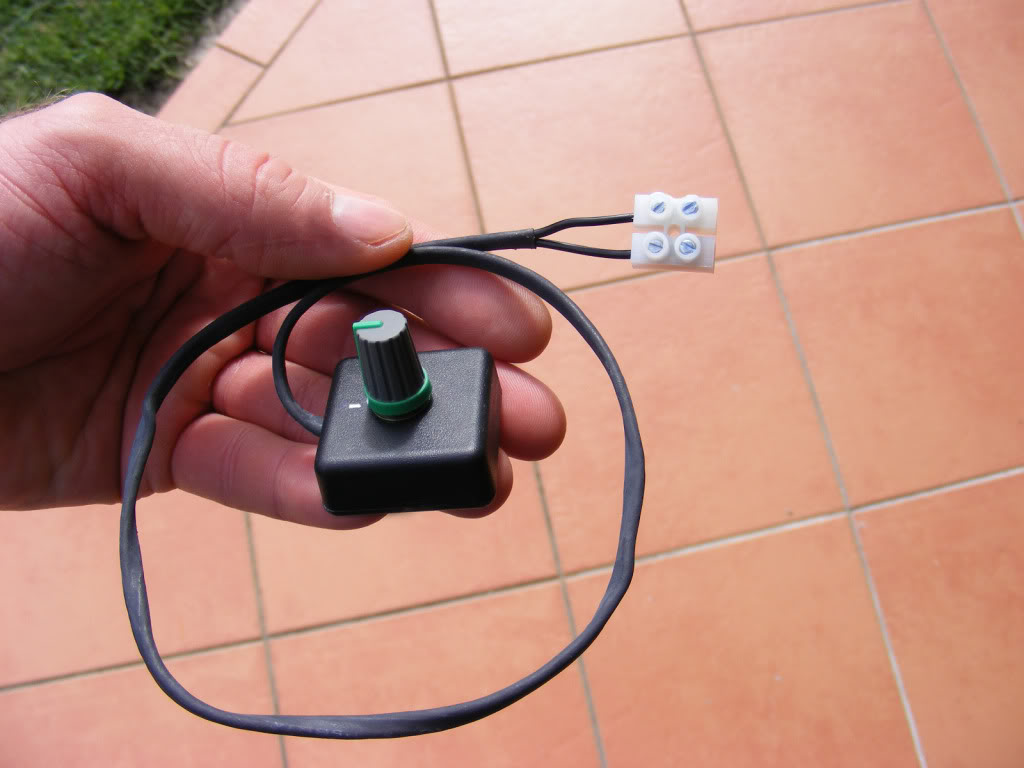

1)συνδεση μεταβλητη αντισταση 18-20kΩ στον ΙΑΤ(intake air temperature sensor)-αισθητηρα θερμοκρασιας εισερχομενου αερα.Ετσι θα νομιζει ο εγκεφαλος οτι κανει κρυο,οποτε ο αερας ειναι πιο πυκνος,οποτε πρεπει να ψεκασει παραπανω βενζινα.
Intake air temperature sensor resistance(τιμες απο το σερβις μανιουαλ)
–20 °C : 13.6 – 18.4 kΩ
20 °C : 2.21 – 2.69 kΩ
60 °C : 0.493 – 0.667 kΩ
2)ζουπηγμα στη μεγγενη του ρυθμιστη πιεσης βενζινας ωστε η πιεση του καυσιμου να ανεβει απο τα 44psi που ειναι το νορμαλ σε οσο χρειαζεται.Τα μπεκ ετσι στον ιδιο χρονο που θα μενουν ανοικτα θα ψεκαζουν παραπανω βενζινη λογω παραπανω πιεσης.Μην ανησυχειτε,φτανουν και τα 100psi χωρις προβλημα.Εμεις αποκλειεται να περασουμε τα 48-50.Κι αν χρειαστει.
Το ζουπηγμα θα γινεται σταδιακα,με δοκιμες μεχρι να φτασουμε στην επιθυμητη αναλογια αερα-καυσιμου.

Καλύτερη λύση μου φαίνεται η 1η λύση του "φτωχού" !, και... χειρότερη (από όλες) η 2η του "φτωχού"!

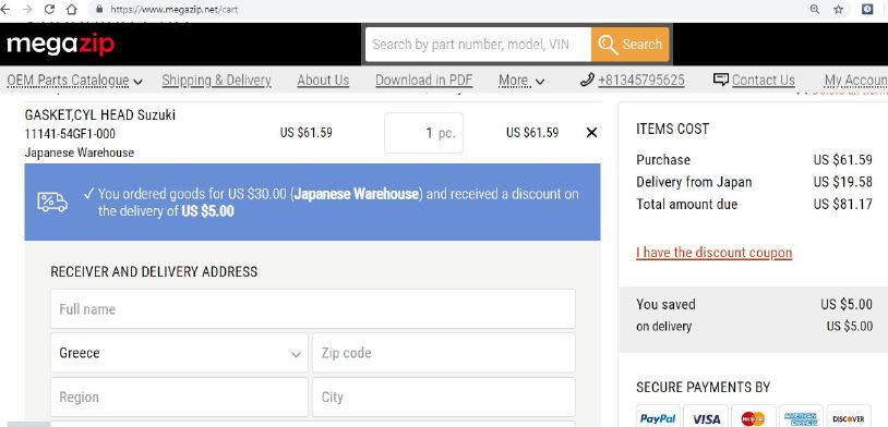

Ενα ανταλλακτικο που σιγουρα θα χρειαστουμε ειναι η φλατζα καυσης απο το Liana 1.8(κωδικος 11141-54GF1-000) που φυσικα εχει ιδιο σχημα με αυτη απο το NGV 1.6 αλλα διαφερει στο οτι εχει μεγαλυτερες τρυπες για τους κυλινδρους.
Δεν ξερω αν μπορεις να τη παραγγειλεις απο την εδω αντιπροσωπεια μιας και το Liana 1800 μαλλον ποτε δεν εισηχθη.
Βρηκα ομως με προχειρο ψαξιμο αυτην εδω απο ιαπωνια με 82$.Οσο για φτιαχτη φλατζα καυσης εδω στην Ελλαδα,τι να πω,εχει καει κανα-δυο φορες η γουνα μου και φοβαμαι λιγο.Θα μας εβγαινε βεβαια λιγο πιο φτηνα.
Το κοστος δεν ειναι μικρο αλλα αμα λυσεις μοτερ αυτη τη φλατζα δε τη γλυτωνεις,ειτε ειναι 1.6 ειτε 1.8

Αυτό με την αντίσταση μήπως είναι λίγο μπακαλίστικο; Και αν όντως κάνει κρύο; Όταν κάνει πολύ ζέστη;
Το 2 δεν καταλαβαίνω πως ακριβώς θα γίνει. Προφανώς αλλάζεις τις ανοχές του ρυθμιστή στραβώνοντας κάτι. Αν τον "παραστραβώσεις" μπορεί να επανέλθει;

1)η μεταβλητη αντισταση αντικαθιστα,καταργει,μπαινει στη θεση του ΙΑΤ.Την εχεις και μεσα στο σαλονι και την σκαλιζεις κατα βουληση. Η εμπειρια λεει οτι δεν επηρεαζει τη λειτουργεια του μοτερ σε ζεστη κρυο,ειναι κυριως για τις εκπομπες καυσαεριων.
2)Αμα ζουλας το ρυθμιστη πιεσης,δεν υπαρχει δρομος για το γυρισμο. :lol:
Πας με μικρα βηματα και δοκιμη κι αμα το παρακανεις βαζεις αλλο,δεν ειναι το τελος του κοσμου.

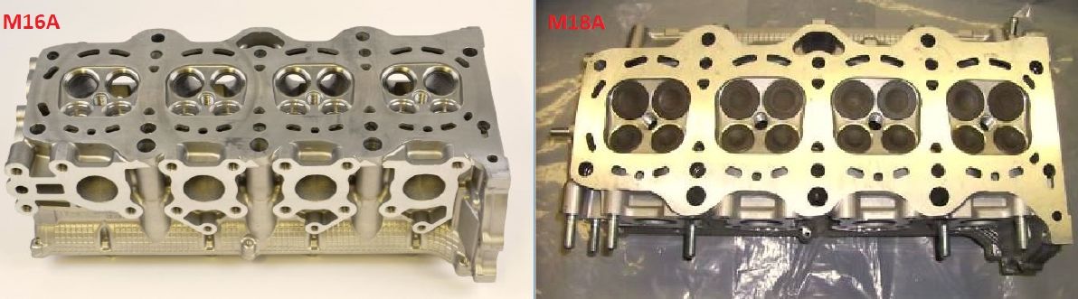

Συνεχιζοντας τη συλλογη στοιχειων για τη πιθανη μετατροπη,εκανα μια σημαντικη ανακαλυψη:
Oι κινητηρες 1.6 και 1.8 φορανε τις ιδιες βαλβιδες κι εκκεντροφορους!
ειναι οι κωδικοι για το Ngv 1.6.
απο το Liana 1.8.
O κοινος λοιπον κωδικος των 2 κινητηρων για τις βαλβιδες εισαγωγης ειναι 12911-54G70-000 και για της εξαγωγης ειναι 12915-54G50-000.
Οι κυλινδροκεφαλες εχουν διαφορετικο part number λογω διαφορας στη διαμορφωση σε μια απο τις ακρες τους για στερεωση καποιου περιφερειακου εξαρτηματος.
Οσο κι αν το αποφευγω να κανω εικασιες με το ματι κι οχι με στοιχεια,οι θαλαμοι καυσης παντως μου μοιαζουν ιδιοι και στους δυο κινητηρες,ειδικα αν αναλογιστουμε οτι εχουν και τις ιδιες βαλβιδες.Το λεω γιατι οι ιδιου μεγεθους βαλβιδες γλυφουν τις ακρες του θαλαμου και στις 2 κεφαλες ενω περιμενα ο 1.8 να εχει λιγο μεγαλυτερο θαλαμο.
