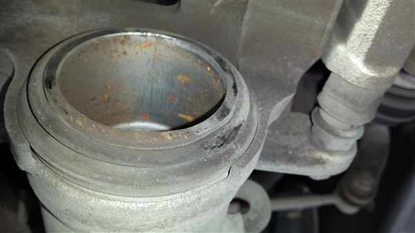

Δημοσίευσηαπό ΓΙΩΡΓΟΣ ΜΠΕΛΟΥΛΗΣ » Τετ Απρ 11, 2018 5:09 pm
Πάλι τα ίδια , καινούριες δισκοπλακες καινούρια τακάκια και καθώς κατέβηκα το νυμφαιο μύρισε η αριστερή δισκοπλακα , ήρθαμε χαλαρά και αύριο θα το κοιτάξω να δω τη σκ@@τ@ έγινε

Δημοσίευσηαπό ArisR » Τετ Απρ 11, 2018 11:45 pm
Τις είχες στρώσει τις δισκόπλακες ?
το κυνήγησες το αμάξι ?
Οι δισκόπλακες στραβώνουν και από απότομη αύξηση θερμοκρασίας ,
όχι μόνο από νερά ..

Δημοσίευσηαπό ΓΙΩΡΓΟΣ ΜΠΕΛΟΥΛΗΣ » Πέμ Απρ 12, 2018 7:51 am
Άρη 2 χρόνια φορεμένα δισκοπλακα τακάκια χωρίς περάσματα από νερά, στρωμενες και εχθές κατέβηκα με δευτερα το νυμφαιο. Το περίεργο είναι ότι αναψε μόνο η αριστερή και μάλλον στράβωσε γιατί είχα τρέμουλο όταν ανέβαζε θερμοκρασία

Δημοσίευσηαπό ArisR » Πέμ Απρ 12, 2018 8:16 am
τι μάρκα είναι οι δισκόπλακες ;
μήπως πρέπει να τσεκάρεις την δαγκάνα ;

Δημοσίευσηαπό georgeke » Πέμ Απρ 12, 2018 8:21 am
μηπως θελουν ενα βγαλσιμο τα πιστονια της δαγκανας για καθαρισμα και ενα σετ φρεσκες τσιμουχες?
Το λεω μπας και δεν κανουν σωστη επαναφορα τα πιστονια και δεν ερχονται πισω γρηγορα στη προβλεπομενη θεση με αποτελεσμα συνεχη επαφη τα τακακια με το δισκο σε ενα κατηφορικο δρομο.
Τα τακακια ειναι ομοιομορφα φαγωμενα σε ολη τους την επιφανεια?

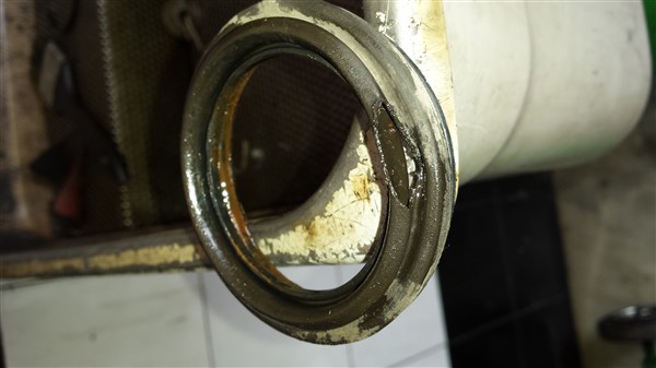

Δημοσίευσηαπό ΓΙΩΡΓΟΣ ΜΠΕΛΟΥΛΗΣ » Πέμ Απρ 12, 2018 2:28 pm
Η αιτία του κακού τελικά ήταν κομμένα τσιμουχακια στα έμβολα , με αποτέλεσμα η αριστερή δαγκάνα να φρενάρει συνέχεια τον τροχό αφού ήταν κολλημένη . Έβαλα σετ τσιμούχες και άφησα τον ίδιο δίσκο για να τον δοκιμάσω αν στράβωσε , τιμή με υγρά 66 ευρώ , και από δευτέρα θα αλλάξω και στον άλλο τροχό της τσιμούχες .
