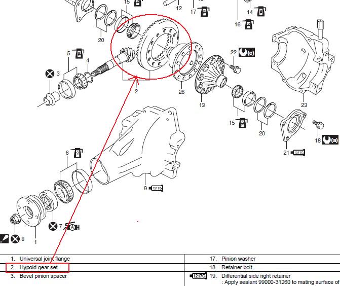

Δημοσίευσηαπό georgeke » Τρί Δεκ 29, 2015 4:52 pm
Σε αυτη τη φωτο απο το service manual του NGV φαινεται πως ειναι διατεταγμενα τα υποειδη γραναζια του διαφορικου.
NGV Hypoid diff.jpg (59.49 KiB) 9149 προβολές

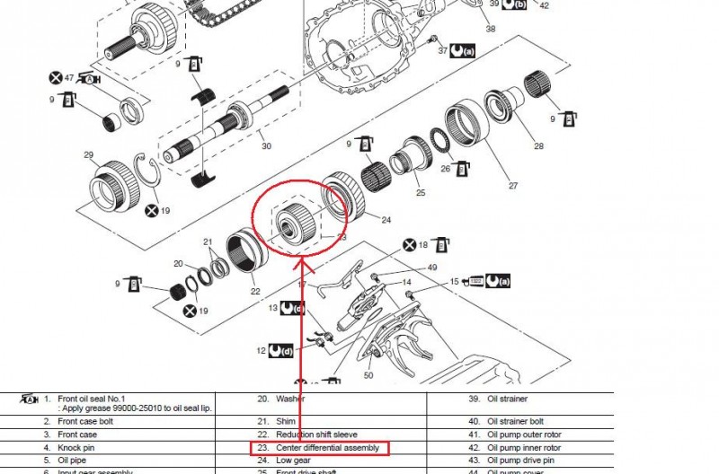

Δημοσίευσηαπό georgeke » Τρί Δεκ 29, 2015 5:09 pm
Και τελος εδω μπορουμε να δουμε τα σωθικα του transfer του ngv και να διαπιστωσουμε οτι το κεντρικο διαφορικο με νουμερο 23 στη φωτο,δεν περιεχει υποειδη γραναζια και αυτος ειναι κι ο λογος που το service manual λεει βαλβολινη GL4 κι οχι την GL5 HYPOID που προτεινει λανθασμενα το owners manual.

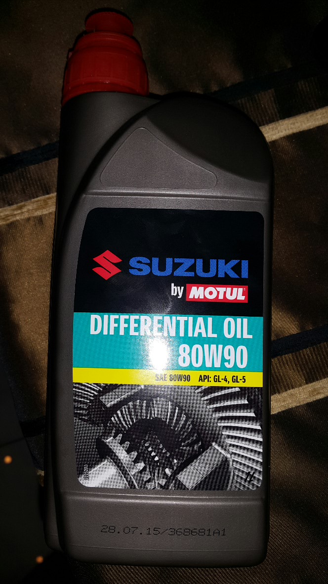

Δημοσίευσηαπό αλεξανδρος λ. » Τετ Δεκ 30, 2015 12:00 am
Λοιπόν εσείς καλά τα λέτε αλλά εγώ πήγα σήμερα να πάρω βαλβολινες από Σφακιανάκη ζήτησα για το εμπρός διαφορικό και το μπουκάλι που μου δώσανε motul εννοείτε, έγραφε gl4-gl5 εγώ διευκρινησα ότι θέλω gl5 και λένε αυτό είναι όπως καταλάβατε μια βαλβολινη έχουν για όλα 80 90 μιλάμε πάντα

Δημοσίευσηαπό αλεξανδρος λ. » Τετ Δεκ 30, 2015 12:06 am
αυτό δίνει η suzuki

Re: ΛΑΘΟΣ στο owners manual σχετικα με βαλβολινες
Δημοσίευσηαπό georgeke » Τετ Δεκ 30, 2015 12:10 am
Δεν τους ρωταγες τι δινουν και για το transfer? :D

Δημοσίευσηαπό theo_ts » Τετ Δεκ 30, 2015 12:15 am
Μια χαρά είναι αυτή που σου έδωσαν ;-)
theo_ts έγραψε:Για τα διαφορικά θέλουμε APIGL-5 80W 90
Δημοσιεύσεις: 16535
Δημοσίευσηαπό αλεξανδρος λ. » Τετ Δεκ 30, 2015 12:19 am
georgeke έγραψε:Δεν τους ρωταγες τι δινουν και για το transfer? :D
το σκέφτηκα λίγο αργά αλλά βιαζόμουν πολύ και δεν γινόταν την επόμενη θα μάθω
Δημοσίευσηαπό kaliakouda » Τετ Δεκ 30, 2015 12:22 am
ΔΙΟΡΘΩΝΩ ΤΥΧΟΝ ΛΑΘΟΣ ΜΟΥ
Ας τελειώνουμε μια καλή με αυτά αφού τα σωστά είναι τα παρακάτω, οτιδήποτε άλλο ξεχάστε το!!!!
AΠΟ ΤΟ SERVICE MANUAL
TRANSFER με ΕSP από το συμπληρωματικό manual
3C-55 Transfer: Motor-Shift Type (Transfer with Shift Actuator)
Repair Instructions
Transfer Oil Level Check
S5JB0E3316001
1) Lift up vehicle and check oil leakage.
2) Remove oil level/filler plug (1) and check oil level is
between 0 and 10 mm (0 and 0.394 in.) from the
lower end of oil level / filler plug hole (2).
If oil is insufficient, pour specified oil up to plug hole.
3) Apply sealant to thread of level / filler plug, and then
tighten it to specified torque.
“A”: Sealant 99000–31260 (SUZUKI Bond
No.1217G)
Tightening torque
Transfer oil level / filler plug (a): 23 N·m (2.3 kgfm,
17.0 lb-ft)
Transfer Oil Change
S5JB0E3316002
1) Before changing or inspecting oil, be sure to stop
engine and lift vehicle horizontally.
2) Check leakage.
If leakage exists, correct it.
NOTE
Whenever vehicle is hoisted for any other
service work than oil change, also be sure to
check for oil leakage.
3) Remove oil filler plug (2).
4) Remove drain plug (1), and drain oil.
5) Apply sealant to thread of drain plug (1), and tighten
No.1217G)
Tightening torque
Transfer oil drain plug (a): 23 N·m (2.3 kgf-m,
17.0 lb-ft)
6) Pour new specified oil up to lower end of oil level /
filler plug hole (3).
NOTE
It is highly recommended to use API GL-5
80W-90 gear oil.
Transfer oil specification
: API GL-5 (For SAE classification, refer to
viscosity chart [A] in figure.)
Transfer oil capacity (Reference)
: 1.5 liters (3.2/2.6 US/lmp. pt)
E91-26 RED/BLK
Transfer actuator
position switch 2
(power)
Approx. 4 V Ignition switch turned to ON position and transfer shifted
to 4L-lock position
Approx. 2 V Ignition switch turned to ON position and transfer shifted
to N position
Approx. 1 V Ignition switch turned to ON position and transfer shifted
to 4H or 4H-lock position
Approx. 0 V Ignition switch turned to OFF position
Transfer with Shift Actuator από το πρωταρχικό manual
NOTE
It is highly recommended to use API GL-4
75W-90 gear oil.
: API GL-4 (For SAE classification, refer to
7) Apply sealant to thread of level / filler plug, and then
No.1217G)
Tightening torque
Transfer oil level / filler plug (b): 23 N·m (2.3 kgfm,
17.0 lb-ft)
“a”. 0 – 10 mm (0 – 0.394 in.)
I5JB0A331001-02
I5JB0A331002-
ΔΙΑΦΟΡΙΚΑ
NOTE
• Hypoid gear oil must be used for
differential.
• It is highly recommended to use API GL-5
80W-90 gear oil.
Differential oil specification
Differential oil capacity (Reference)
: 0.9 – 1.1 liters (1.9/1.6 – 2.3/1.9 US/Imp. pt.)
ΚΙΒΩΤΙΟ ΤΑΧΥΤΗΤΩΝ
NOTE
It is highly recommended to use API 75 W-90
gear oil.
Gear oil specifications
Transmission gear oil capacity (Reference)
1.9 liters (4.0 / 3.3 US / Imp. pt
Δημοσίευσηαπό kaliakouda » Τετ Δεκ 30, 2015 12:28 am
Το αστείο είναι ότι στην Αντιπροσωπεία ΔΕΝ ΕΧΟΥΝ ΙΔΕΑ περί hypoid, γι' αυτό και εγώ δεν ψωνίζω από αυτούς και παίρνω βαλβολίνη τέτοια από το ελεύθερο εμπόριο
Δημοσίευσηαπό kaliakouda » Τετ Δεκ 30, 2015 12:58 am
TO AΣTEIO ΤΟ ΠΑΡΑΤΗΡΗΣΑΤΕ?????
Επειδή έχω και το συμπληρωματικό manual για τα NGV με ΕSΡ, για αυτά δίνει για το Transfer GL-5 ενώ στο πρωταρχικό πριν το συμπληρωματικό δίνει GL-4
Με λίγα λόγια βγάζω το συμπέρασμα ότι δίνουν βαλβολίνη που γράφει επάνω και τους δύο τύπους για να ξεμπερδεύουν έστω και τυπικά, ουσιαστικά δεν ξέρω όμως αν αυτό μας καλύπτει, οπότε ακολουθώ το παραπάνω manual με ESP κει μέχρι τώρα όλα καλά
ΒΓΑΙΝΕΙ ΤΕΛΙΚΑ ΚΑΠΟΙΟ ΣΥΜΠΕΡΑΣΜΑ???
Δημοσίευσηαπό georgeke » Τετ Δεκ 30, 2015 1:13 am
kaliakouda έγραψε:
Πραγματικα εκανες φοβερη παρατηρηση σχετικα με η' χωρις ESP! :handgestures-thumbup:
Αυτο παντως που συμπεραινω μεχρι τωρα,ειναι οτι στο transfer δεν βαζουμε hypoid βαλβολινη οπως μας προτρεπει το owners manual.
