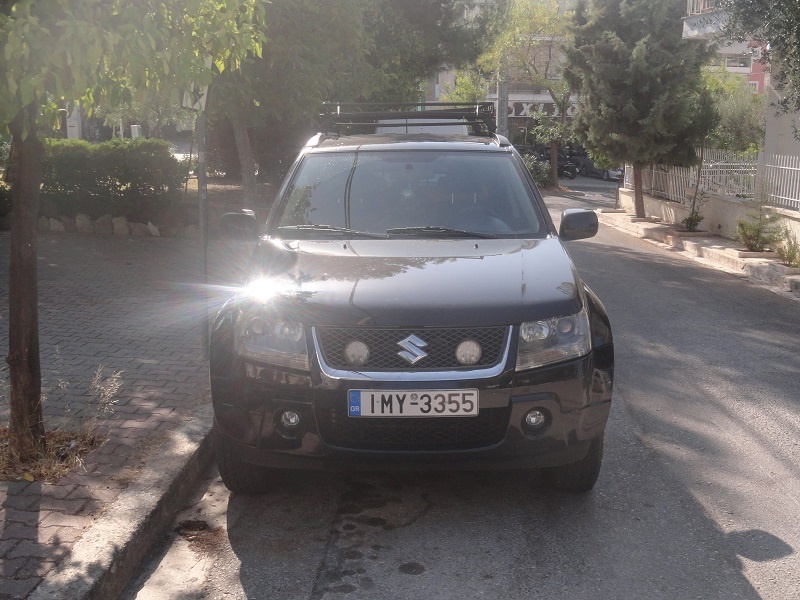

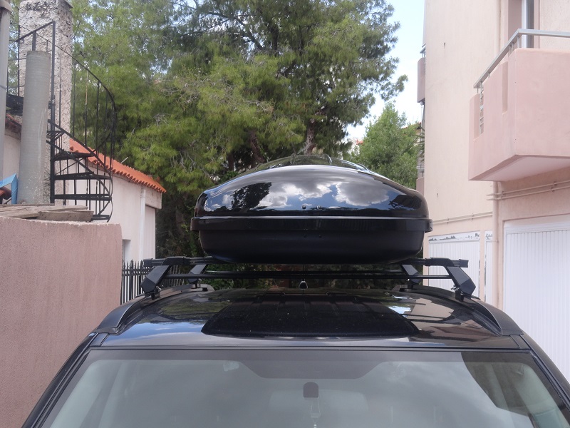

εγω εχω βαλει στρογγυλα στην μασκα αριστερα δεξια απο το σημα μας.Στην αρχη ελεγα για οροφη αλλα εχοντας μπαγαζιερα δεν μπορουσα διοτι εβρισκαν και βεβαια δεν γινεται να μπει τριτη μπαρα!!

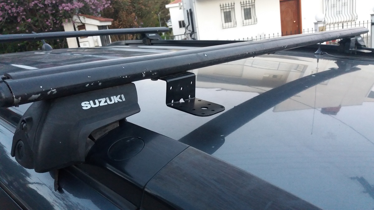

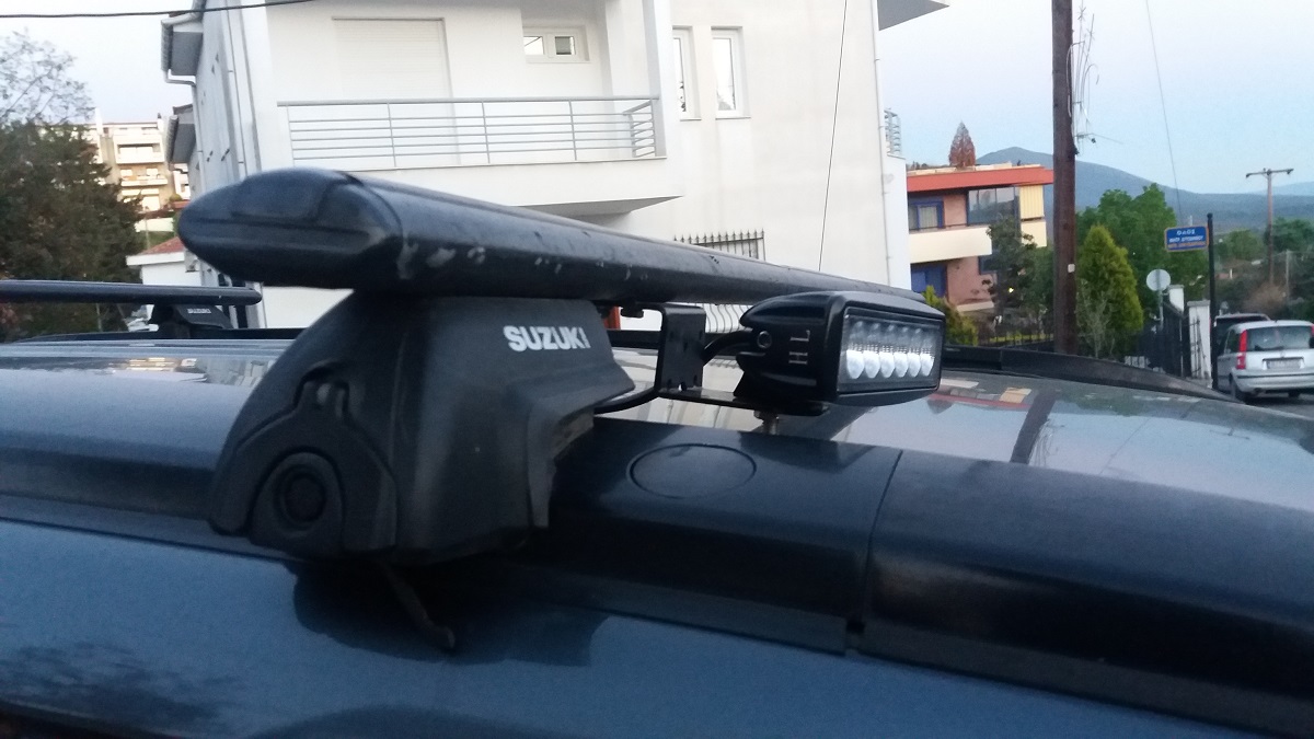

Χθες πήρα τα προβόλια και τα τοποθέτησα πρόχειρα ώστε να φωτογραφηθούν για τον φίλο
επίσης στην ίδια φωτο μπορείτε να δείτε πώς γίνετε το plastidip εάν συγκρουσθεί με κλαδιά και μιγάκια :???: :???:

Αντώνη χωρίς την βάση δεν χωράνε να βιδώσουν απευθείας στην μπάρα από κάτω;

Δημοσίευσηαπό Antonioz » Τρί Απρ 11, 2017 11:38 am
:confusion-shrug: :confusion-shrug: άγνωστο..
Βασικά με ενδιαφέρει κυρίως ο σχετικά κοντινός και πλάγιος φωτισμός (γι'αυτό και είναι διασποράς), αν έμπαιναν κάτω από την μπάρα θα σκοτείνιαζαν από τις ράγες! Επίσης για αυτόν τον λόγο δεν τα έβαλα απλά μπροστά στην μπάρα αλλά έκανα βάσεις στις οποίες τα προβόλια μπορούν να αποκλίνουν :pws: από την μούρη..
(αντιγραφή Sial δηλ..αν και τώρα το παλικάρι 'ξηγήθηκε αναβάθμιση και θα πρέπει να πάρω νέα μέτρα..) :mrgreen: :mrgreen:

:think: :think: :think: βλέπω ότι έχει αρκετή απόσταση η βίδα από το προβόλι ώστε να είναι αρκετά έξω από την μπάρα η δέσμη! Ίσως να γλίτωνες λίγο παραπάνω θόρυβο από τις βάσεις αν δεν τις έβαζες. (Λέω εγώ τώρα με τις τελικές που πιάνουμε!!! :lol: :lol: )

τις βάσεις τις έχω απο τον Φεβρουάριο.. για τον θόρυβο έχω τα bf (δεν ακούγονται καθόλου οι μπάρες-βάσεις)

Καταρχάς ένα πολυ μεγάλο ευχαριστώ στον συνονόματο φίλο Αντώνη που δεν με ξέχασε και ποσταρε τις φωτογραφίες!
Λοιπόν οπτικά πρώτα το αποτέλεσμα μ αρέσει πολύ και πιστεύω πώς πλέον κουμπωνει άνετα και η μπαγκαζιέρα που είναι και το ζητούμενο μου.

Ωραία η νυχτερινή όραση :clap: :clap:
Δώσε και στοιχεία για τα προβόλια watt κτλ κτλ :mrgreen:

Τα watt είναι λίγα, 18w/προβολάκι. Επιλέχθηκαν τα συγκεκριμένα λόγω χαμηλού ύψους (single row), το πλάτος τους είναι 6inch και τα έχω δοκιμάσει κατά κόρον σε διάφορες εφαρμογές.. θεωρώ οτι με καλύπτουν για την χρήση που περιγράφω παραπάνω(χωρίς να μου γονατίσουν την μπαταρία)
