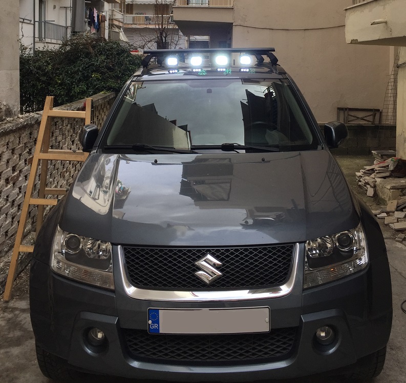

Re: Προβολείς οροφής
Δημοσίευσηαπό Antonioz » Πέμ Φεβ 02, 2017 9:08 am
Πήρα τα πούλησα, προσπάθησα να βάλω κάτι άλλα, αλλά έπρεπε να πέσει πολύ :violence-chainsaw: :violence-chainsaw:
Τελικά ξαναπήρα δυο μικρότερα για την οροφή, κυρίως για πλευρομπροστινό φωτισμό. Στην πίτα μπορεί να τα φοράω. 8) 8) 8)
Αν πιάσω το φλουρί μπορεί να μπει μπαρίδιο.. :whistle: :whistle:
Δημοσίευσηαπό thomas91 » Κυρ Φεβ 05, 2017 2:41 pm
Σημερα εβαλα τελικα τα αλλα δυο που ειχα,πιστευω εγινε ωραιο και διαφορετικο
