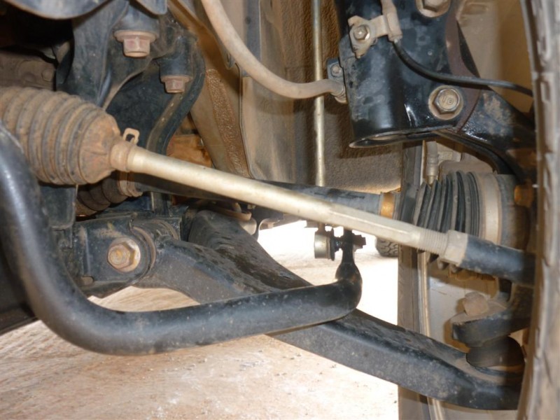

dpol έγραψε:Εγραψα μια και μετα διαβαζα σκεπτομενος :mrgreen: κανενας δεν μελετησε τις φωτο, κανενας δεν εδωσε προσοχη σε αυτα που εγραψε ο Ντενις!!
Λοιπον εχουμε:
1) Στην τριτη φωτο κρεμεται ενα ακρομπαρο, ειναι απο την αντιστρεπτικη?? ειναι κατι αλλο?? εχει η αναρτηση μπροστα ακρομπαρο τετοιο?? η καποιο συνδεσμο που κρατα το ψαλιδι να μην τερματιζει στο Macpherson?? Δεν ξερω και την αναρτηση σας :???:
ΟΥΔΕΙΣ ΕΜΙΛΗΣΕ
2)Ο ανθρωπος (τεσπα :mrgreen: ) μιλησε για θορυβο απο κατω που τον εκανε να σταματησει, απο που ηρθε αυτο ο θορυβος??
ΟΥΔΕΙΣ ΕΜΙΛΗΣΕ
3)Ο ανθρωπος (το αυτο :mrgreen: ) μιλησε για λαδια παντου, απο που βγηκαν??
Απο τσιμουχα δεν χανεις 300ml βαλβολινη, απο την φουσκα τα χανεις, το ημιαξονιο ειναι τηλεσκοπικο, μπαινοβγαινει, βεβαια να βγηκε-μπηκε εν κινηση χωρις να διαλυθει εναι λιγο καπως αλλα σημειωστε οτι απο την μερια του διαφορικου δεν κρατιεται παρα μονο με την φουσκα :!:
Τελος θα υποχρεωνε ο αγαπητος Διονυσης να ΜΑΣ ΠΕΙ ΤΙ ΤΟΥ ΦΤΙΑΞΑΝΕ ΣΤΟ ΣΥΝΕΡΓΕΙΟ ΓΑΜΩ ΤΟ ΚΕΡΑΤΟ ΜΟΥ ΜΕΣΑ ΡΕ ΔΕ ΣΕ ΕΧΩ ΜΠΡΟΣΤΑ ΜΟΥ :twisted: :twisted: :twisted:

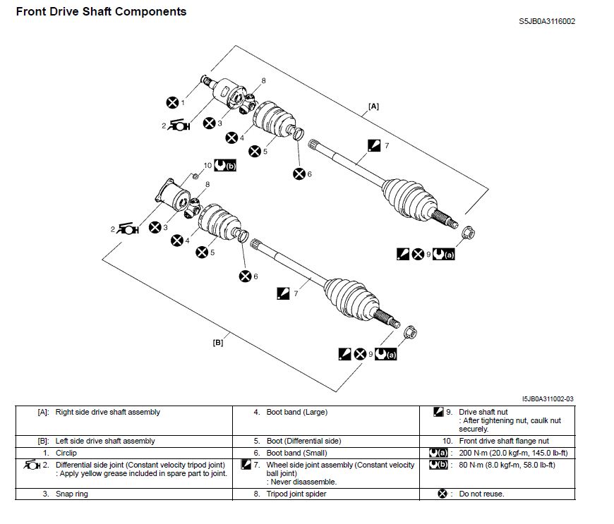

Antonioz έγραψε:Στο θέμα μας.. νομίζω καταρχήν οτι κατα κύριο λόγο φταίνε οι πολλές εκδρομούλες που σηκώνεις τελευταια και μας στεναχωρείς.. και κατα δευτερο λόγο τα νεράκια και η έλειψη λιπαντικου(που διαπιστώθηκε)..
Αναπτύσω το ιστορικό οπως φαντάζομαι οτι έγινε..
Το δεξι ημιαξόνιο, όπως ειδα στο μανουαλ, ειναι πλωτο (μπαινοβγαίνει δηλ..) κατι που σημαίνει οτι οταν ξεδιπλώνει τις χάρες της η ανάρτηση, πιθανόν εχεις ψιλοδιαρροες απο κει(εκει κολλάνε οι πολλες εκδρομες και τα πολλά και ενδεχομένως σκληρα, για το NGV, off-road κομμάτια).. Αρα πιστέυω οτι τα λάδια στον θόλο τα ειχες απο την τελευταία εκδρομη και απλα τα ειδες τώρα... (Πλένεις και ελέγχεις το αυτοκίνητο μετα απο κάθε εξόρμηση;)
(Πιθανή)Απαντηση στην ερώτηση Νο2
Antonioz έγραψε:Μειωμένο λιπαντικο λοιπον (για τον λόγο που προανέφερα), πολλά χιλιομετρα(LA-Aigio-επιστροφη), μη σωστη λίπανση(αρα και ψύξη) και νερακι μέσα στο λιπαντικο οδήγησαν στον περίεργο θόρυβο(δες παρακάτω, είναι απο το S.M.), απλα σταματώντας ειδες και τα λάδια και εκοψες "πατατούλες".. Με λίγα λόγια σε θεωρώ κωλό@#$!ρδο όσο δεν πάει!!
Ελπιζω να βοηθησα και να ειναι αυτο το πρόβλημα, γιατι αν ειναι αλλο.. κλάφ'τα Χαραλαμπε(Διονύση ηθελα να πω)

Σας ευχαριστω όλους για τις απαντήσεις σας
Φιλε Δημήτρη αυτο που έκαναν στο συνεργείο ειναι απλά απλά να μου συμπληρώσουν βαλβολινες!!! Τιποτα άλλο ολα τα βρήκαν σωστα. Επίσης μου είπαν ότι μόλις κατέβασαν το αμάξι απο τον γερανό το έκαναν βόλτα κ δεν ακούστηκε τιποτα!!! Οπως τους είχα πει.......
Το ψήλωμα ειναι μονο με mad ελατήρια τιποτα άλλο δεν εχω αλλαξει ούτε εντιστρεπτικες ούτε ψαλίδια ούτε Αποστατες εχω βάλει
Στις φωτο που εχω ανεβάσει βλέπεται κατι λάθος;;; Κ αν ναι ποιο;;;;

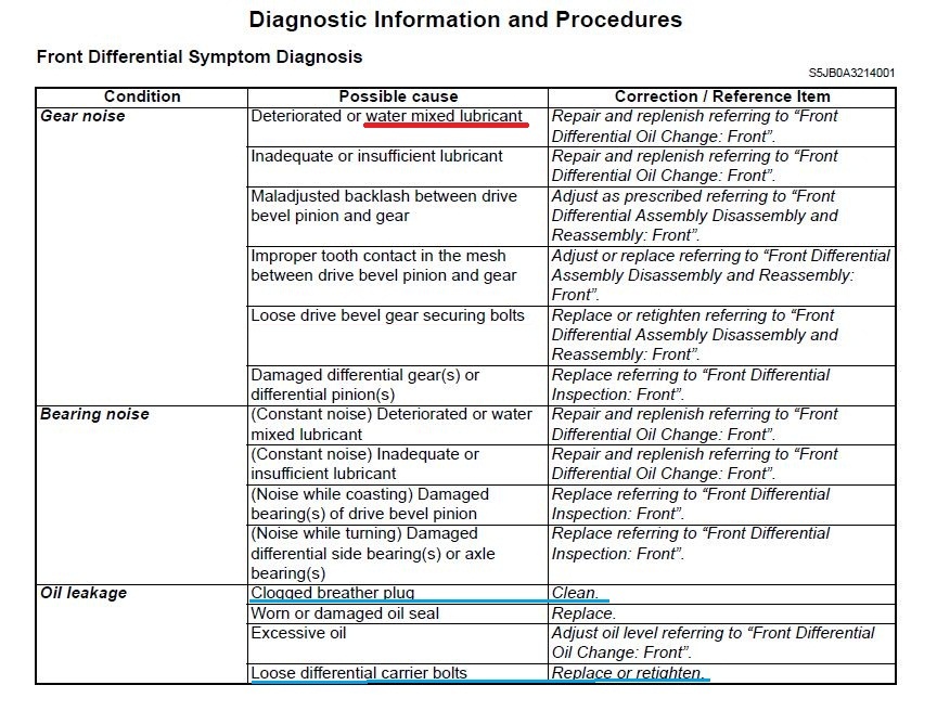

Ξανακοιτώντας λοιπον το S.Manual σχετικά με την διαρροή επανερχομαι με νέο κομμάτι(μπλέ στο συνημ.1) που λέει..
"Clogged breather plug --> Clean." μήπως ηταν βουλωμένο το σωληνάκι(που τελικα μάκρυνες) με αποτέλεσμα απο τα πολλά χιλιομετρα και το μεγάλο ταξίδι να είχες αυξηση θερμοκρασια και πίεσης μέσα στο διαφορικο με αποτέλεσμα να σου πετάξει τα λάδια απο το αδύναμο σημείο που πιθανόν ήταν η τσιμούχα του ημιαξονίου;
Επίσης στο s.m. φαινεται οτι το ενα ημιαξονιο εχει φλάντζα που βιδωνει με τρεις βιδες ενω το αλλο ειναι απλα "περαστο"(συνημ.2).. εσυ ειχες προβλημα στο "περαστο" (πρεπει να δω και στο δικο μου τι παιζει, ποιο ειναι που δηλ γιατι με το s.m. μπερδευτηκα λιγο). Αν ειναι το φλαντζωτο μήπως εχει λασκάρει και χάνει απο κει;(αυτο νομιζω εννοει το αλλο μπλε σημειο του συνημμένου).
Για τον θορυβο μαλλον έλεγα μ@@κιες(και δεν ξερω αν ειναι σκοπιμο να το αλλαξω για να μη μπερδευτει κανενας αλλος) και αφορα τον συνδεσμο και την λιπανση του(αυτο με τις τρεις μπιλιες) και οχι το διαφορικο αυτο καθε αυτο..
Παντως επίσης στο συνημμένο αν δεις τα κοκκινα σημεια αναφέρει οτι μπορει να έχει θορυβο(αλλα οπως το καταλαβαινω συνεχομενο) λόγο νερου στις βαλβολινες(κατι που ειχες).
Νομιζω οτι κατι απο αυτα ειναι ή τελοσπαντων ενας συνδιασμός τους.. πχ ανέβασε πίεση πέταξε τα λάδια απο την τσιμούχα του ημιαξονίου και ακούστηκε ο θορυβος..αλήθεια τι ειδους θορυβος ήταν; πχ μεταλλικός; σαν να χτυπούσε η οδοντωση του καρε; σαν να εσκαγε η βαλβίδα της χύτρας ή κολλάρου απο το ψυγείο εφευγε ο ατμός;
Σκεφτομαι οτι αν ανεβηκε πολύ η θερμοκρασια το νερο που ειχε μέσα το διαφορικο μπορει να εβρασε και να έγινε ατμος.. και ουσιαστηκα να εφυγε ατμός με βαλβολίνες απο την τσιμούχα..

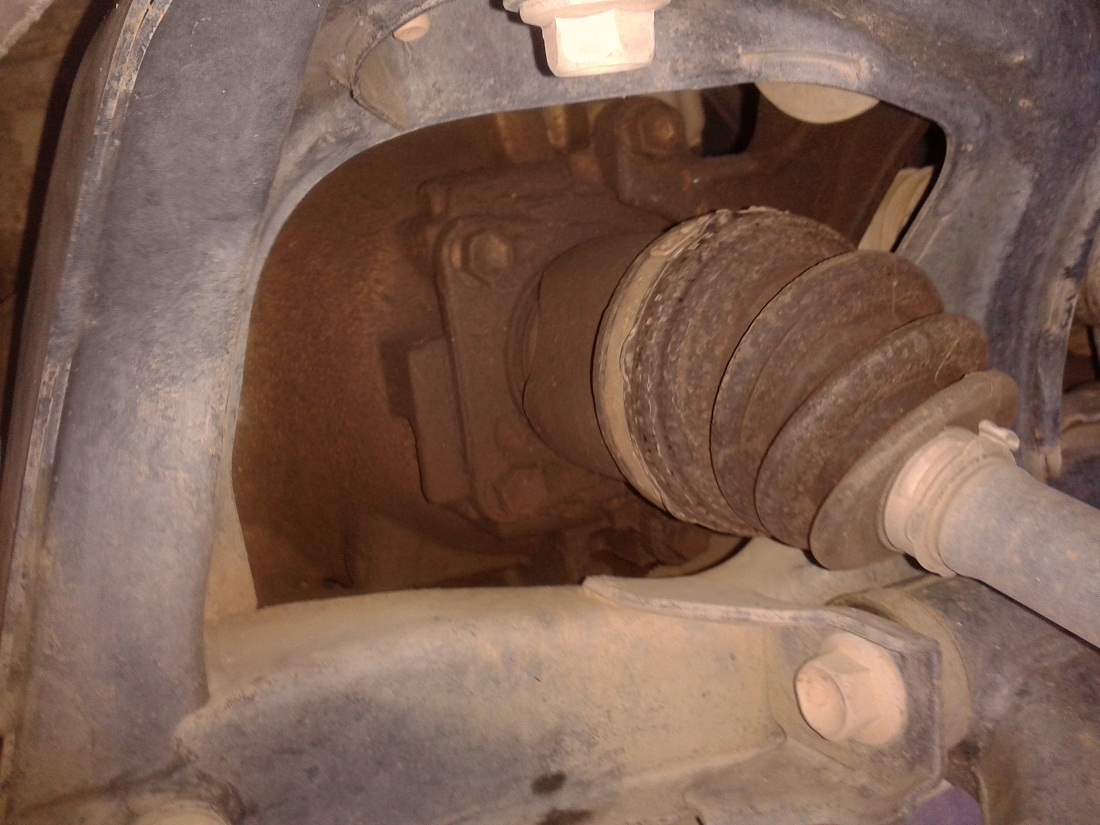

έν όψη αλλαγής ελαστικών εχθές ειδα και τα δικά μου ιμιαξόνια!!! :shock: :shock: :shock:
δάκρυα παντου στο δεξί!!!

Antonioz έγραψε:έν όψη αλλαγής ελαστικών εχθές ειδα και τα δικά μου ιμιαξόνια!!! :shock: :shock: :shock:
αμαν!!!!!!
τι εγινε??? εντοπισαμε νεα <<πληγη>> στα ngv μας???
καμια ιδεα τι μπορει να συμβαινει???

Δημοσίευσηαπό kostasRS » Πέμ Σεπ 11, 2014 1:49 pm
Αυτο που δειχνεις δεν ειναι δακρυ,ουτε δακρυα,,δακρυ ειναι μια σταγονα κλπ κλπ
Αυτο ειναι γεματο ολο ,,,εκτος αν δεν βλεπω σωστα ,,, :D :D
