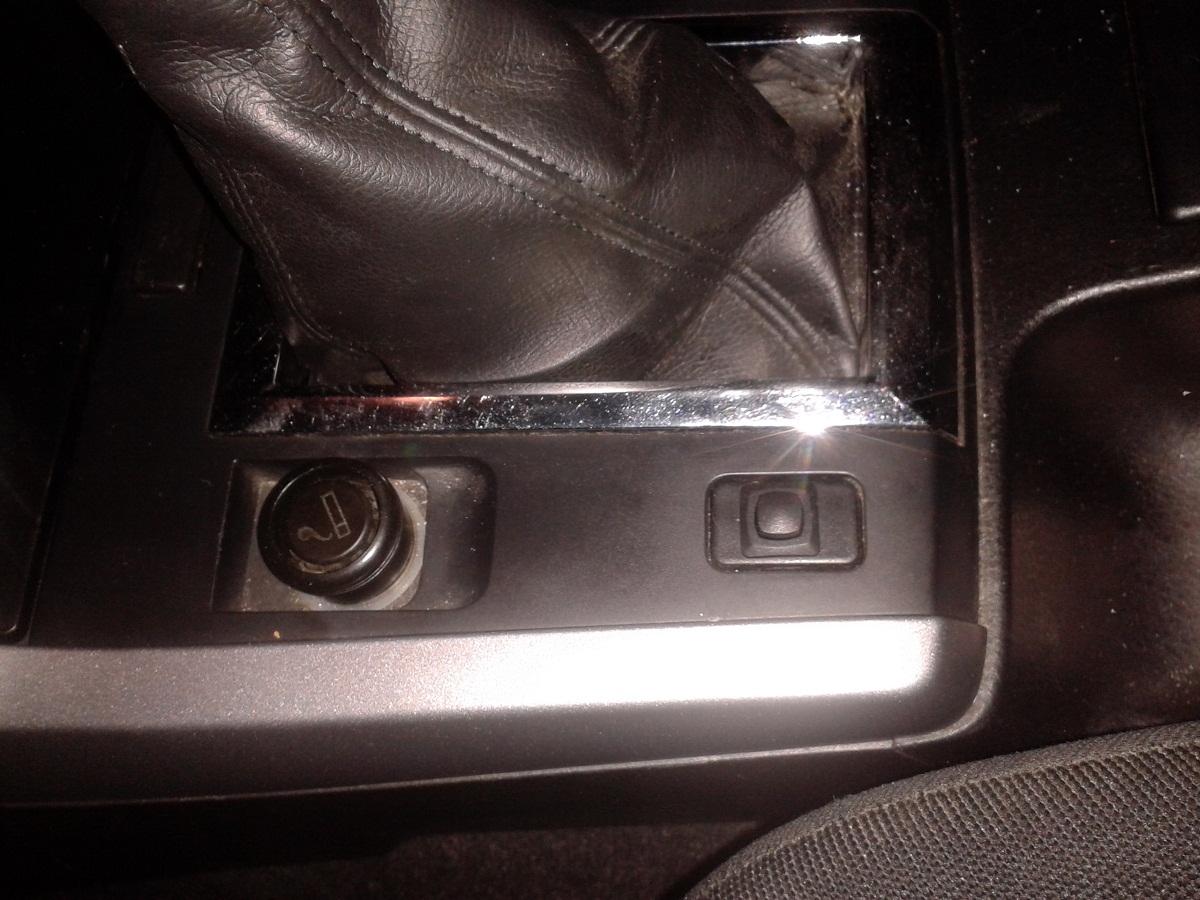

Δημοσίευσηαπό Antonioz » Κυρ Δεκ 28, 2014 9:29 pm
Όλα κομπλε.. συνδέθηκε κ έξτρα διακοπτακι για να βλέπω απο την κάμερα οπότε θελω κ όχι μονο όταν μπαίνει η οπισθεν!! :-) :D :D :D

Δημοσίευσηαπό Antonioz » Κυρ Δεκ 28, 2014 10:18 pm
theo_ts έγραψε:Ωραίος :clap: :clap: :clap:
Που το έβαλες το διακοπτάκι ?
Το εβαλα πιο πολύ για να βλέπω οτι το τρειλορ ή η τροχοσκηνη μ` ακολουθεί... :mrgreen: 8) 8)

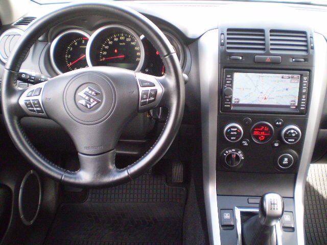

Δημοσίευσηαπό giorxan » Παρ Μαρ 27, 2015 1:36 am
Για να μήν ανοίγω λοιπόν άλλο θέμα.... Να ξεκινήσουμε καταρχήν απο τις πληροφορίες... Αυτή είναι η οθόνη του αυτοκινήτου μου...
Ξέρετε τί μάρκα είναι και ποιό μοντέλο?
Επίσης μήπως γνωρίζει κάποιος άν διαθέτει έξοδο για κάμερα οπισθοπορείας? Και τέλος να ψάξω καμερούλα απο το ebay για να τη περάσω μόνος,θα συναντήσω δυσκολία(πιάνουν τα χέρια μου)? Ευχαριστώ εκ των προτέρων!!!

Δημοσίευσηαπό Antonioz » Παρ Μαρ 27, 2015 8:10 am
Προφανώς το μοντέλο ειναι πιο ευκολο να το βρείς εσύ παρα εμείς.. ολο κ κάπου θα το γράφει πάνω του. Επίσης καλό ειναι να βρεις κ το installation manual για να δεις που πρέπει να την κουμπώσεις την κάμερα και κυρίως εαν αλλαζει αυτόματα μολις βάζει όπισθεν. Απο κ πέρα, εαν πιάνουν τα χέρια σου κ έχεις όλα τα απαραίτητα πιστευω είναι κανένα 3ωρο δλεια..

Δημοσίευσηαπό jimsiv » Παρ Μαρ 27, 2015 1:31 pm
Το πιο πιθανό είναι να έχει αλλά αν δεν έχεις manual σίγουρα θα έχει σχεδιάγραμμα με αυτοκόλλητο πάνω αλλά θα πρέπει να το βγάλεις εκτός. Μου μοιάζει για witson ή κάπως έτσι. Αν το βγάλεις δες από πίσω αν έχει καλώδιο για parking camera για να συνδεθούν τα 12v από την λάμπα της όπισθεν ώστε να σου γυρνάει η οθόνη όταν την βάζεις και είσοδο Park.camera ή back camera. Πάντως οι κάμερες από ebay μια χαρά παίζουν.

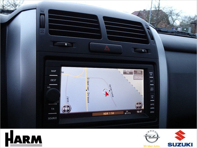

Δημοσίευσηαπό giorxan » Παρ Μαρ 27, 2015 7:02 pm
Παρεπιμπτόντως η οθόνη και κοντύτερα είναι η παρακάτω...
Δεν είναι απο το αυτοκίνητο μου αλλά είναι η ίδια!!!
