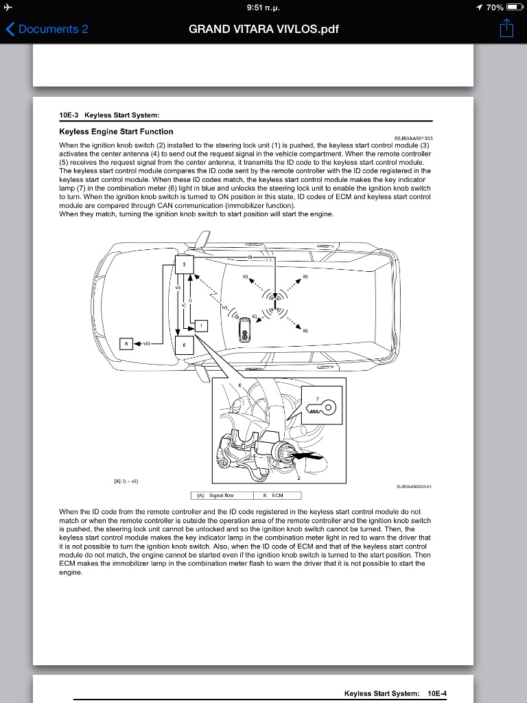

Πιγα στη suzuki λαριςας και δεν μπορούν να βγάλουν άκρη το μονο που βγάζει ο εγκέφαλος είναι ασυμβατότητα ιμομπιλάιζερ αλλα μου είπαν ότι δεν μπορούν να το "αναπρογραματισουν" θα πάρουν τηλεφωνα αθηνα και τα σχετικά ........ Έχω απελπιστεί δεν ξέρω τι να κάνω???

pantelisdj έγραψε:Πιγα στη suzuki λαριςας και δεν μπορούν να βγάλουν άκρη το μονο που βγάζει ο εγκέφαλος είναι ασυμβατότητα ιμομπιλάιζερ αλλα μου είπαν ότι δεν μπορούν να το "αναπρογραματισουν" θα πάρουν τηλεφωνα αθηνα και τα σχετικά ........ Έχω απελπιστεί δεν ξέρω τι να κάνω???
Ψυχραιμία για αρχή και βλέπεις.Από τη στιγμή που το αμάξι δουλεύει κανονικά δίχως το keyless δεν υπάρχει λόγος να τρελαίνεσαι.Θα βρεθεί η άκρη.

κάτι λέγαν για ιμομπιλάιζερ ενσωματωμένο στον εγκέφαλο δεν είμαστε για πειράματα εγκέφαλος =2000 2500 €

με τις λίγες γνώσης που διαθέτω το manual το λέει ξεκάθαρα ότι το πρόβλημα που έχω είναι η κωδικοποίηση ιμομπιλάιζερ κήλες...... στην αντιπροσωπεία μου είπαν ότι τους το λέει και ο εγκέφαλος .......αλλα δεν μπορούσε - δεν ήξερε να το κάνει?.

1ον).......Αν κάποιος θέλει να παραγγείλει ένα έξτρα μπρελόκ ποιά είναι η διαδικασία που ακολουθείτε ρώτα τους...έρχεται το μπρελόκ βάση αριθμού πλαισίου και κινητήρα και είναι κομπλέ έτοιμο προς χρήση στο αμάξι σου ή πρέπει να γίνει κάποιος προγραμματισμός?
Το λέω αυτό μήπως ήταν μια φθηνή λύση παραγγέλνοντας ένα άλλο να δεις βρε αδερφέ μου με τη προυπόθεση να τους ρωτήσεις πρώτα ποιά είναι η διαδικασία που ακολουθείται και αν σε συμφέρει.
2ον)Το κλειδί(σαν σκέτο κλειδί που το βάζεις στη μίζα και δουλεύει κανονικά το αμάξι όπως λες) έχει immobilizer.Άρα δεν είναι το immmobilizer το πρόβλημα.Το πρόβλημα είναι καθαρά στα μπρελόκ σου ή στον δέκτη που δέχεται το σήμα από το μπρελόκ και απλά δεν το διαβάζει καθόλου(αν και λίγο ως πολύ τραβηγμένο το κόβω αυτό). :think:

τα "μπρελοκ" τα βλέπει γιατί το αμάξι κλειδώνει και ξεκλειδώνει κανονικά και με "τα μπουτον" (χειριστήριο και χερούλια) και εκτος αυτού γυρίζει και ο διακόπτης ασύρματα (μπλε κλειδάκι στο καντράν) επίσης τα "μπρελοκ" ΚΑΙ ΤΑ 2 ΈΧΟΥΝ ΑΝΑΠΡΟΓΡΑΜΜΑΤΙΣΤΕΊ και κάνουν όλες λειτουργίες εκτος από το να πάρει μπροστά :oops: :oops:
