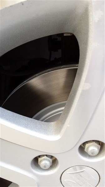

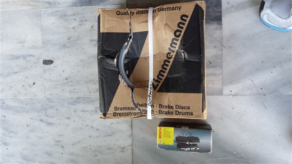

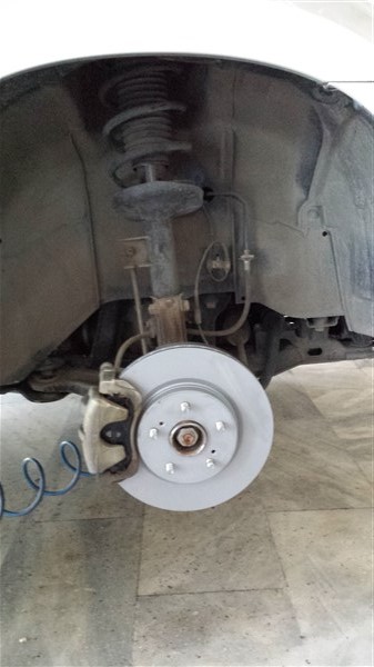

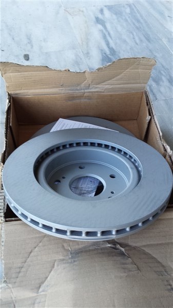

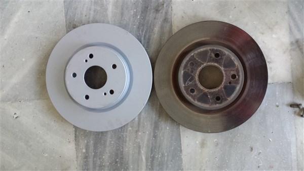

Δημοσίευσηαπό ΓΙΩΡΓΟΣ ΜΠΕΛΟΥΛΗΣ » Σάβ Ιαν 16, 2016 6:12 pm
Τέλος καλά όλα καλά , το πρόβλημα διορθώθηκε με αλλαγή δίσκων και τακάκια

Δημοσίευσηαπό giorxan » Σάβ Ιαν 16, 2016 9:38 pm
Για πές τελικά κόστη και μάρκες που έβαλες?? Απ ότι βλέπω bosch τακάκια...Τιμή?
NGV 1.9 DDIS Euro5 White Pearl stock
2012 model
Michelin Latitude Tour 225/65/17 DOT4315
Heraklio Crete
giorxan
Δημοσιεύσεις: 234
Εγγραφή: Παρ Νοέμ 16, 2012 6:35 pm
Τοποθεσία: Ηράκλειο Κρήτης
Λάστιχα: MICHELIN Lati Tour
Aka: giorxan
Re: ΔΙΣΚΟΠΛΑΚΕΣ NGV
Δημοσίευσηαπό ΓΙΩΡΓΟΣ ΜΠΕΛΟΥΛΗΣ » Σάβ Ιαν 16, 2016 11:08 pm
zimmermann δίσκοι , τακάκια bosch + μεταφορικά 150 ευρώ + 35 εργασια
