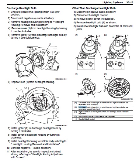

low beam.jpg (106.17 KiB) 3188 προβολές

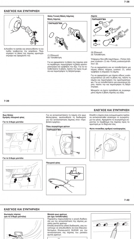

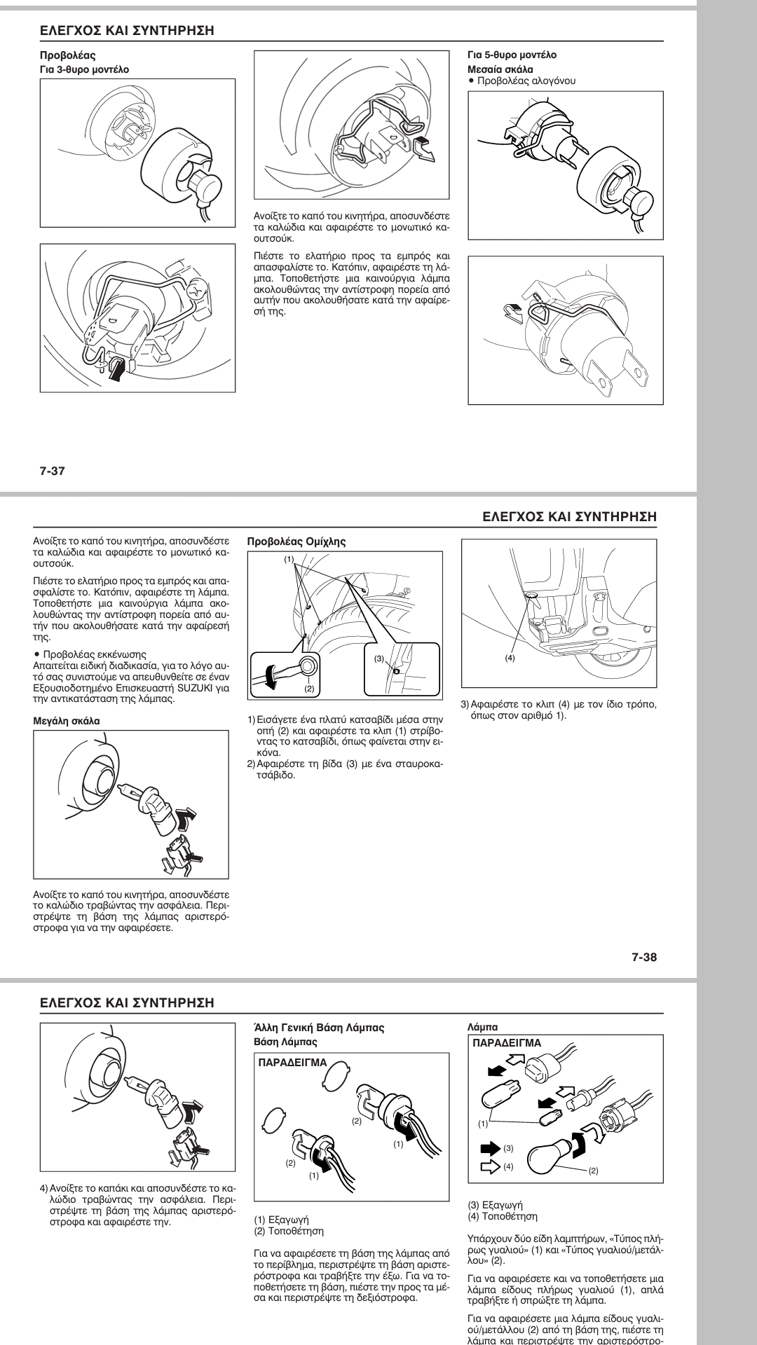

Δημοσίευσηαπό theo_ts » Κυρ Αύγ 16, 2015 11:45 am
Αν και νομίζω οτι απλά πρέπει να ξεκουμπώσεις το θόλο και έχει πρόσβαση για δες την 2η εικόνα που έβαλα στο 1 μου post. Λεει κάντε την ίδια τεχνική με τα ομίχλης....

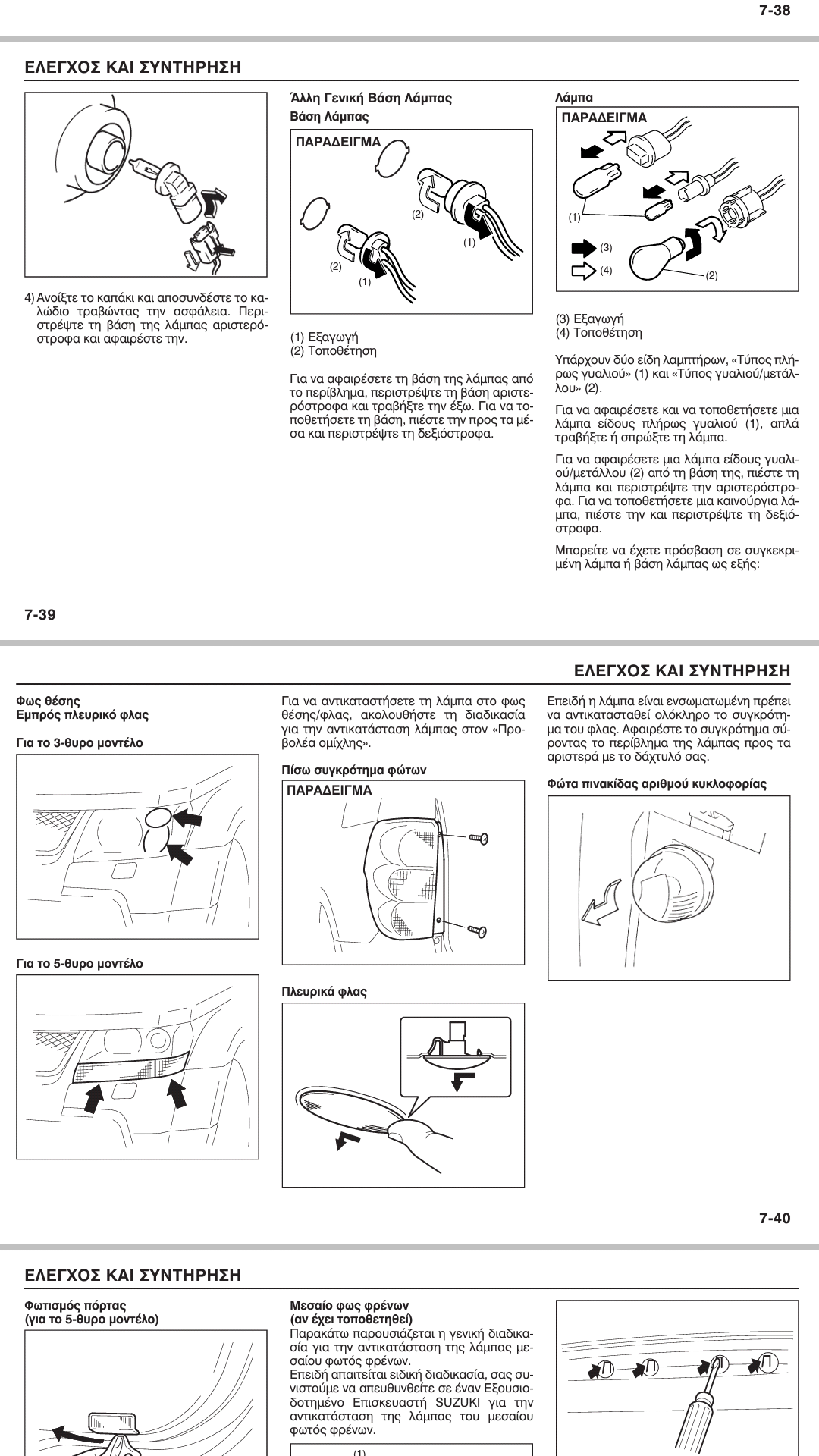

Δημοσίευσηαπό Antonioz » Σάβ Σεπ 05, 2015 1:33 pm
Θοδωρε οι εικόνες που ανέβασες ειναι απο το user manual; με ενδιαφέρει η συνέχεια για να δώ πως αλλάζει το φώς της πόρτας γιατι δεν έχω κ να τα τοποθετήσω..
